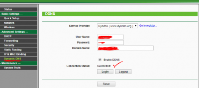

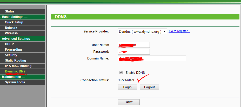

Por cierto, te recomiendo que configures no-ip en tu router directamento. Es muchisimo más fácil de tenerlo controlado y ahora en la mayoría de routers llevan la opción. Yo sólo lo configure ahí y me va bien. Te dejo captura si tienes un TP-Link, y si no busca algo parecido a Dynamic DNS (DDNS).
