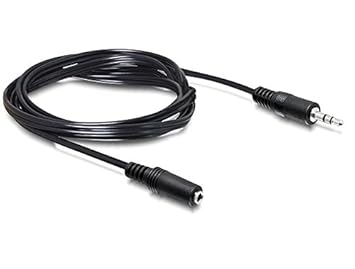

Te doy una idea, la entrada de cascos de la megadrive , podrias quitar la original y podrias aprobechar para meter una posible salida de audio jack para la raspberry, conectas un jack macho a la raspberry y la parte de jack embra la djas en ese lugar.
