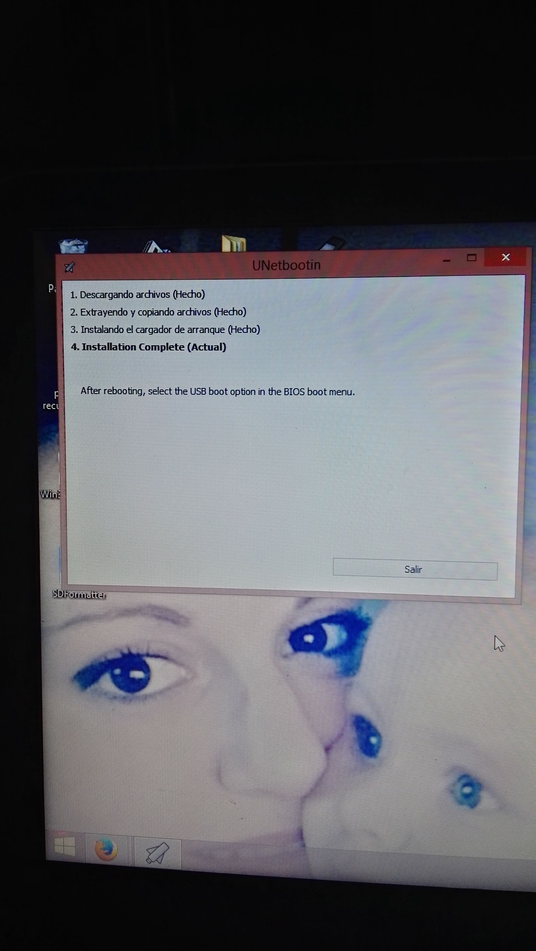

Buenas noches, he hecho todo lo comentado en el tutorial, te paso foto para enseñarte donde me quedo por ya no tengo idea como continuar o por donde debo de ir, sería de gran ayuda poder asesorarme, muchas gracias de antemano

Sería de gran ayuda que hicieras ese video, lo estoy intentando y algo debo de hacer mal.jlsangom escribió:Buenas, creo que tu problema de que no te deja ampliar si no solo reducir, es por que antes debes redimensionar la partición Extended, para que luego puedas asignar el nuevo espacio a la partición shared. A ver si tengo un poco de tiempo y hago un video, que puede que quede más claro.

Buenas noches, lo primero dar las gracias a @jlsangom jlsangom.
Me he tirado un par de semanas indagando hasta que por fin he conseguido extender la share de recalbox.
Ahora si que van a entrar juegos a cañón!!
Muchisimas gravias por el aporte, a pesar q no soy nada bueno con esto de los ordenadores no he dejado de intentarlo hasta conseguirlo.
Si se quiere se consigue!!!! auuuuuuu!!! jaja
