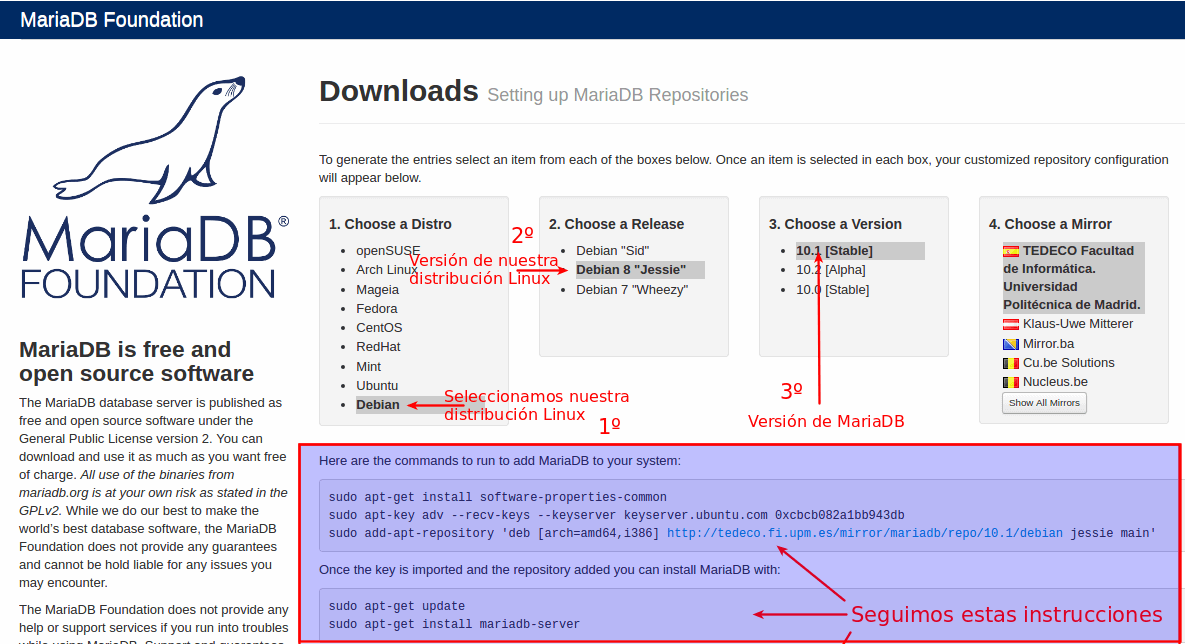

Primero de todo debemos ir la página oficial de MariaDB donde nos informarán los pasos a seguir para las diferentes versiones de Linux.
En mi caso estoy usando Armbian Debian 8 ( ejemplo: Raspbian = Debian 8 )
Siguiendo las instrucciones detalladas en la imagen: Tan solo quedará seguir los pasos indicados por la página oficial, que para Debian 8 serán los siguientes:
Añadimos repositorio y Key MariaDB:

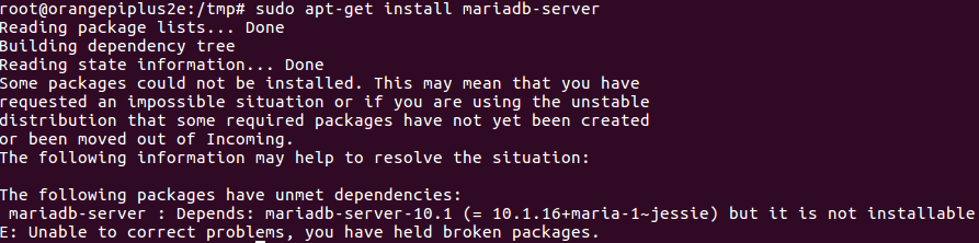

sudo apt-get install mariadb-server

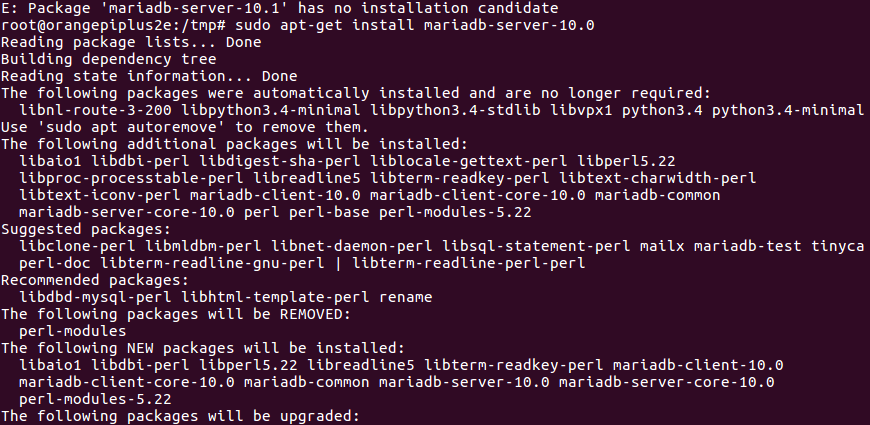

Si teneis este problema en la instalación al introducir el último comando: Es porque la versión de MariaDB 10.1 todavia no es compatible con el grupo de repositorios que utilizamos.
Para ello utilizariamos el siguiente comando para finalizar la instalación de MariaDB, y tocará instalar la versión 10.0:
Código: Seleccionar todo
sudo apt-get install mariadb-server-10.0

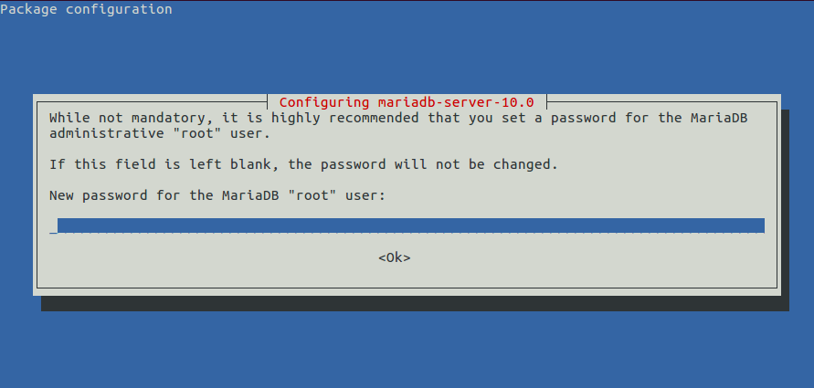

Luego pedirá repetir la clave de nuevo y pulsamos Enter

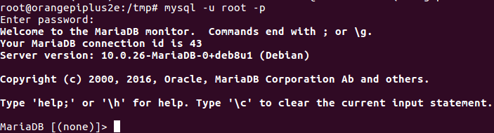

Para acceder a MariaDB, al igual que MYSQL pondremos el siguiente comando en el terminal SSH:
mysql -u root -p
Ya dentro del panel, nos tendrá que salir lo siguiente: Ahora solo quedará introducir los siguientes comandos para crear la base de datos.Si fuera el caso que no nos haya pedido la contraseña en el proceso de instalación, por defecto la contraseña es : mariadb
