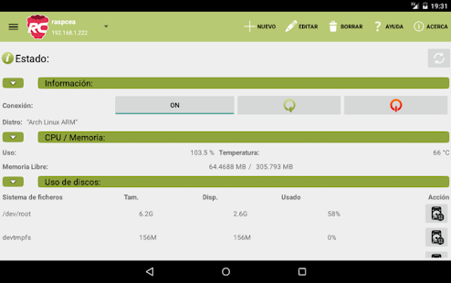

Desde tu móvil o tablet android con la app gratuita Raspmanager
La descargamos de la Play Store y simplemente nos pide Ip, puerto y contraseña.
Una vez dentro podemos acceder a la raíz de carpetas, temperatura y uso de recursos y a la consola de comandos.
Una app muy útil para poder acceder en cualquier momento a la pi

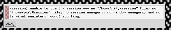

Hola. He seguido todos los pasos pero al conectar bien por el Real vnc o por conexión remota de Windows me apetece el terminal en la pantalla en vez de el escritorio. He probado de muchas maneras, desinstalando e instalando de nuevo y ya no sé qué hacer. En qué fallo?
Mensajes: 2313
xikowapo80 escribió:Hola. He seguido todos los pasos pero al conectar bien por el Real vnc o por conexión remota de Windows me apetece el terminal en la pantalla en vez de el escritorio. He probado de muchas maneras, desinstalando e instalando de nuevo y ya no sé qué hacer. En qué fallo?
Prueba poner esta palabra en el terminal que te aparece:
startx
Debería arrancarte el escritorio :guiño2
