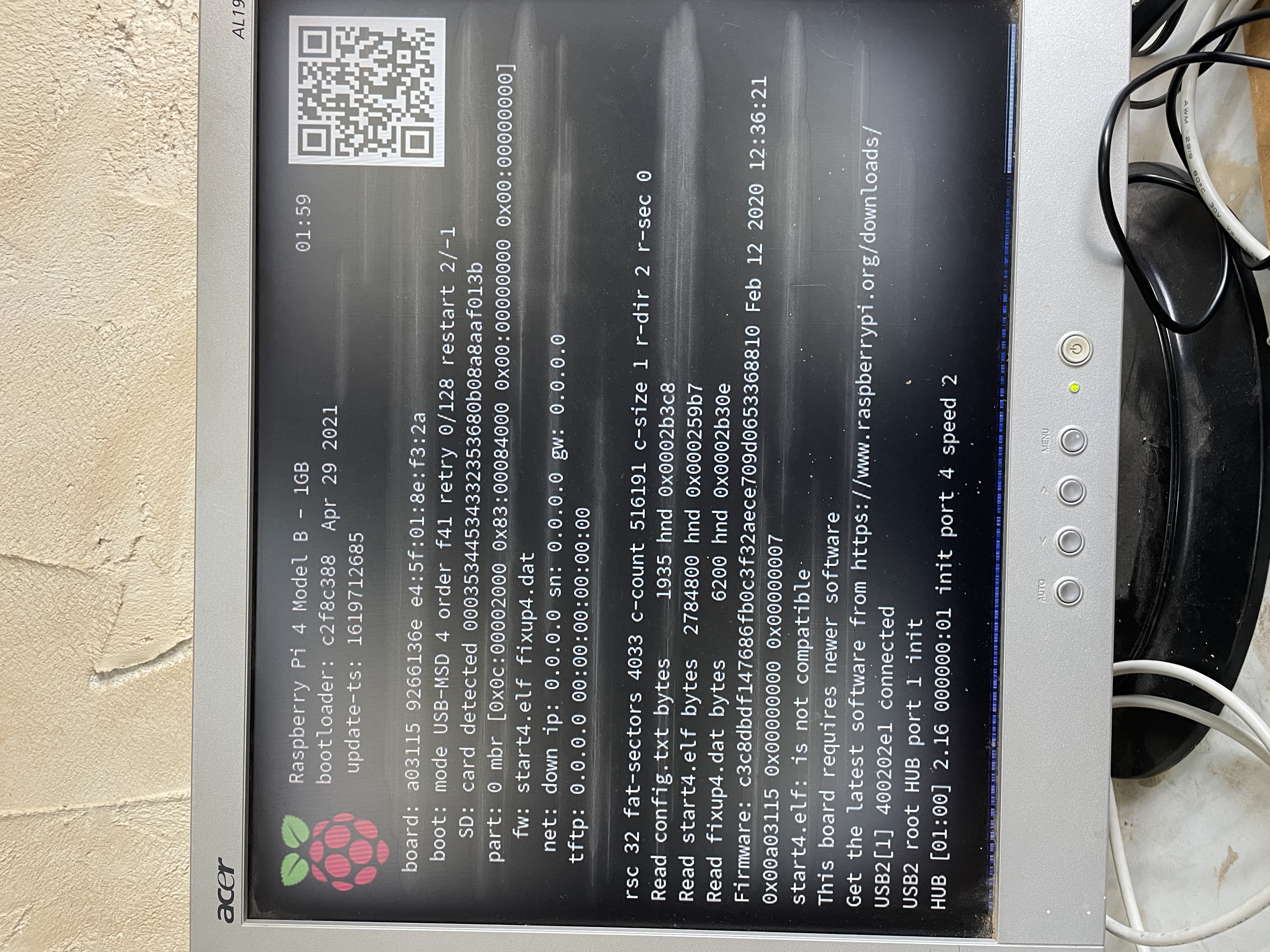

Hola buenas tardes compañeros, ante todo dar las gracias a todos por el curro que os pegais con estas cosillas, muy buen trabajo.
Tengo una raspberry pi4 model b de 1gb, he leido por hay que aun compañero le funciona, pero ami me sale que no es compatible, he grabado la imagen con el win32disk y tambien el etcher, pero con los dos me dice igual, os paso foto por si alguien me puede hechar un cable.
gracias un saludo
gracias un saludo

Hola, por si aun no te ha salido te digo como me funcionó a mi. En internet lei a uno que lo que hizo fue copiar los 8 archivos startXX.elf de una imagen que te arranque hecha con el raspberry pi imager, yo hice uan imagen en un pendrive y me copie a C: los archivos, pero no me funcionó, asi que copié tambien los 8 archivos fixupxx.dat que habia por ahi y entonces anda. Resumiendo:witoras escribió: 08 Dic 2022, 16:23 Hola buenas tardes compañeros, ante todo dar las gracias a todos por el curro que os pegais con estas cosillas, muy buen trabajo.
gracias un saludo
1.- Hacer una imagen en una sd o pendrive con el raspberry pi imager de https://www.raspberrypi.com/software/
2.- Copiar los archivos starXX y fixupXX que hay al abrirlo.
3.- Meter estos en la imagen de la SD, machancado los que había.
Así me funcionó a mi, luego no me funcionaba el mando en los juegos, en la primera página alpargataman lo resuelve, ir a opciones del menu de juegos y cambiar unas cosas en retropie opciones. Espero que te sirva.
