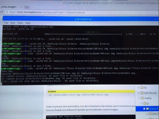

Primero de todo muchas gracias por el aporte pero algo está pasando que me ha dejado :triste
Los primeros pasos los hice correctamente como has indicado, incluso poniendo las "" entre el nombre del disco duro que en mi caso es Disco Externo pero el proceso me ha fallado. Lo he dejado toda la noche porque anoche lancé el script a eso de las 1:30am y no era cuestión de quedarme hasta que terminara.
Como observación lo hice con un Raspbian Pixel y me estaba mostrando constantemente el rayo (supuestamente falta de energía) cosa que no entiendo porque solo tenía conectado el disco duro de 1Tb, ratón y teclado y tengo un alimentador de 3A.
Por curiosidad ¿cuánto tiempo te llevó a tí aproximadamente el proceso de reducción?
Espero que puedas echarme un cable por si estoy haciendo algo mal :? y ... gracias de nuevo!

Pues nada no hay manera, de nuevo me ha pasado y lo peor es que la imagen nueva que me crea ocupa exactamente lo mismo que la original (supongo que porque no me llega a hacer la compresión)
Por favor a los que os ha funcionado a ver si podéis echarme un cable porque estoy siguiendo los pasos que no parece muy complicado y me da error... :?

scorpico escribió:Pues nada no hay manera, de nuevo me ha pasado y lo peor es que la imagen nueva que me crea ocupa exactamente lo mismo que la original (supongo que porque no me llega a hacer la compresión)
Al final lo conseguí...el problema era que al tardar tanto tiempo (128Gb) yo creo que la Raspberry se ponía en modo hibernar o algo así y apagaba el HDD externo :alterado vaya dos días me ha dado...
Para a los que os pase lo mismo, cada hora aprox mover el ratón y después de 4 horas tendréis vuestro fruto 8-)
Ahora a quemarla y probar si rula perfecto!

scorpico escribió:Buenas Kike!
Es muy extraño pero no te reconoce las comillas :enblanco , prueba cambiar el nombre de la carpeta por disco_externo es la solución mas rápida que se me ocurre :o
