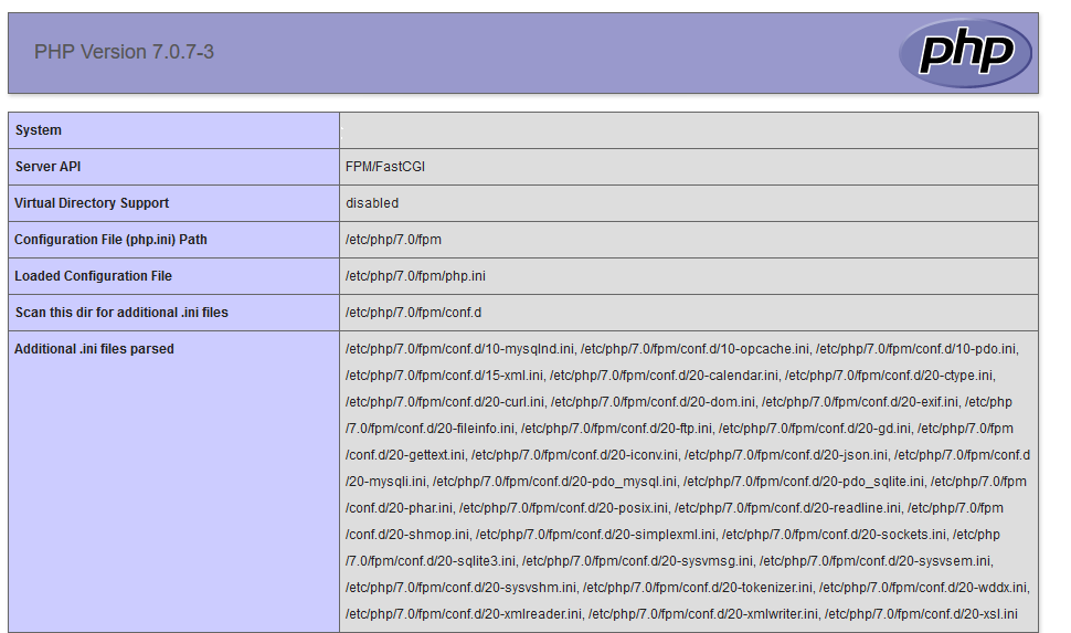

Por ultimo probaremos que esta totalmente funcional, poniendo este index.php
en nuestra carpeta de la WEB.
DESCARGAR AQUI

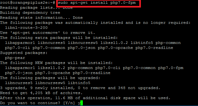

2º Instalamos PHP7.0-FPM con este comando:
sudo apt-get install php7.0-fpm
3ºIniciamos PHP7.0-FPM si no lo está:
sudo service php7.0-fpm start
DESCARGAR AQUI
