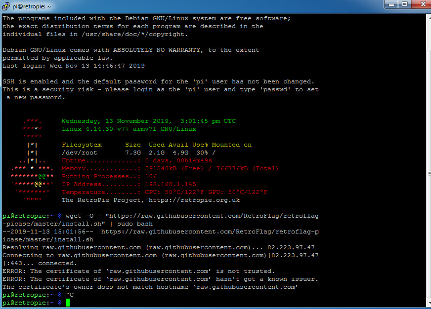

Hola lo he intentado pero me es imposible, no sé si es que el server está offline o ni idea. La cuestión es que ya lo instale una vez lo que no guardé la imagen. Tengo retropie, probado con 4.4 y 4.5, y nada.
el interruptor está en ON, lo hago desde putty. y me sale este error siempre:
pi@retropie:~ $ wget -O - "https://raw.githubusercontent.com/RetroFlag/retroflag -picase/master/install.sh" | sudo bash
--2019-11-13 15:01:56-- https://raw.githubusercontent.com/RetroFlag/retroflag-p icase/master/install.sh
Resolving raw.githubusercontent.com (raw.githubusercontent.com)... 82.223.97.47
Connecting to raw.githubusercontent.com (raw.githubusercontent.com)|82.223.97.47 |:443... connected.
ERROR: The certificate of ‘raw.githubusercontent.com’ is not trusted.
ERROR: The certificate of ‘raw.githubusercontent.com’ hasn't got a known issuer.
The certificate's owner does not match hostname ‘raw.githubusercontent.com’

El error no tiene que ver con el software ni con el interruptor, es del sistema operativo.
Al descargar el script necesario, tu sistema no acepta el certificado SSL de github, lo cual es raro.
Podría ser por la versión de curl o por la versión del paquete ca-certificates
¿Puedes probar a actualizar el sistema operativo, a ver qué actualizaciones tienes pendientes?
sudo apt-get update
sudo apt-get upgrade
También puedes instalar el paquete ca-certificates directamente:
sudo apt-get install ca-certificates

Muchísimas gracias, me ha servido lo de instalar los certificados. Estoy muy agradecido :guiño2 :guiño2 :guiño2
