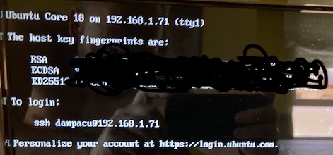

Hola. Pues yo estoy aqui: de aqui no paso: (pongo la foto!!).thevice escribió: 20 Jul 2020, 07:18 Cuando digo usuario Ubuntu No me refiero al que te has creado sino Ubuntu como usuario es decir ssh ubuntu@ipdelaraspberry
No se que pasa o lo que hice mal, pero de aqui no paso. Da igual que password le ponga el ordenador para hacer ssh (que en la misma raspi para nada.... no pasa de alli!)
O sea, que no va!!!

yo no habia probado ninguno de estos porque los monto a partir de ubuntu server para raspberry.
El tema es que te esta pidiendo que te conectes usando la ssh publica y privada que te han generado y no te permite usar una simple contaraseña.
Aqui te dejo el tutorial de putty para conectar con una clave ssh https://devops.ionos.com/tutorials/use- ... n-windows/
La solucion mas facil si tienes la raspberry conectada a un monitos y un teclado (si no tienes monitor cualquier television con hdmi te sirve) y teclado te sirve el de cualquier pc es que entres fisicamente y cambies el parametro de la contraseña.
Los comandos serian algo asi como:
"sudo nano /etc/ssh/sshd_config" (Es posible que no te pida el sudo)
Y donde pone PasswordAuthentication no cambiarlo con PasswordAuthentication yes
Y ya te aceptara la contraseña

thevice escribió: 20 Jul 2020, 16:02 yo no habia probado ninguno de estos porque los monto a partir de ubuntu server para raspberry.
Creo que no me explique yo bien: esa pantalla es resultado de una instalación paso a paso desde el sitio de ubuntu appliance: https://ubuntu.com/appliance/nextcloud/raspberry-pi - en el paso 6 es donde me quede (la foto es el resultado). (los anteriores pasos los consegui sin errores).
sin embargo, en la Sd donde consegui instalar el nextcloud pi siguiendo los pasos: https://jartigag.xyz/nextcloudpi/ si que me puedo conectar sin problemas por ssh (sea desde el ordenador sea desde el teléfono o tablet - sin problemas).
