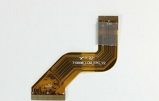

Tiene este conector que iva conectado a la placa base: t1000b_lcm_fpc_v2

Necesitas un controlador de pantalla compatible, y para eso necesitas saber el modelo exacto del LCD, no del cable

Atras del lcd pone: HD-M101WX01-087-170616, no me aparece mas nada, como busco yo un controlador de pantalla compratible a este modelo de lcd? en que me baso para la busqueda?
Tendrás que buscar por el modelo exacto añadiendo "LCD controller" o "controller board" o similar.

Ese mismo que usted me envia seria bueno no? Fijandome en el cable que lleva, pone 40 en la parte inferior de LCD, de 40 pines, el que usted me envia tambien es de 40 pines, seria compatible no?
Tengo en cuenta que me dijo que no me fijara en el cable sino en el modelo de la pantalla, pero fijandome en el cable... es lo mismo?

Hola. yo tengo puesta una pantalla de 7" de una vieja tablen en mi pc. La uso para mostrar cosas (temperaturas,cpu etc) mientras juego. Es bastante facil comprar la controladora. Detras donde esta la "faja" que se conecta , aparecen unos numeros. Metelos en aliexpress y listo. No suele costar mucho mas de 10€ y funciona genial. Lo único que para el tactil no se si funcionara.
