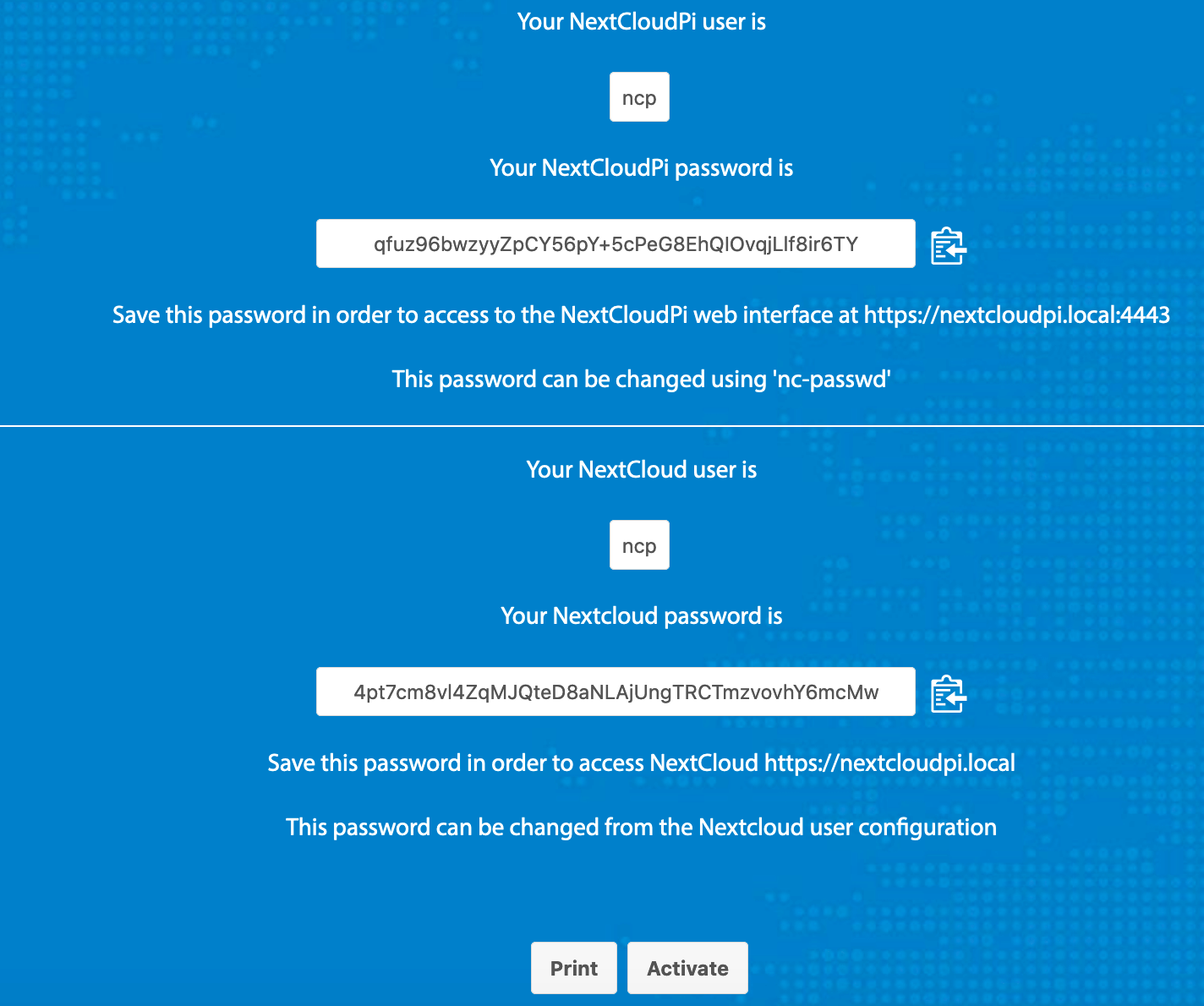

danpacu
Mensajes: 540
Agradecido: 58 veces
Buenas tardes.
Una ayuda, por favor.
No paso de aqui en el navegador:
y en la terminal, queriend hacer update desde ncp-config:
"An unhandled exception has been thrown:
Exception: Environment not properly prepared. in /var/www/nextcloud/lib/private/Console/Application.php:167
Stack trace:
#0 /var/www/nextcloud/console.php(98): OC\Console\Application->loadCommands()
#1 /var/www/nextcloud/occ(11): require_once('/var/www/nextcl...')
#2 {main}Done. Press any key..
Ya no se que más hacer....
Un saludo a tod@s!!!!!! :mmm

danpacu escribió: 19 Abr 2020, 19:52 Buenas tardes.
Stack trace:
Aunque uso, de vez en cuando, contenedores Docker para ciertos usos nunca he instalado NextCloudPi, pero creo que en la imagen que has subido debes pulsar sobre “Activate” y usar una de las claves que aparecen para acceder desde https://nextcloudpi.local:4443 como “admin” la primera vez y luego podrás cambiarla desde el panel web de administración.
Besotes y cuidate :guiño2 :guiño2 :guiño2
La chica de la lluvia.

danpacu
Mensajes: 540
Hola. No, si eso hago. pero no pasa de activate, ni por asomo. Se queda pensando.... creo que tiene relación con el error de php. Vamos, que no hay manera de activarlo...al final me toca formatear la sd, y volver a instalar todos los servidores - o sea una faena.....

danpacu escribió: 20 Abr 2020, 11:25 Hola. No, si eso hago. pero no pasa de activate, ni por asomo. Se queda pensando.... creo que tiene relación con el error de php. Vamos, que no hay manera de activarlo...al final me toca formatear la sd, y volver a instalar todos los servidores - o sea una faena.....
¿Has probado?
sudo ncp-config
Besotes :guiño2 :guiño2 :guiño2
Vivian Greene
danpacu
Mensajes: 540
Hola. Lo probé. Me salia el mismo error, arriba mencionado. O sea, que nada - un faenon. Ya no se cuantas veces desinstalé todo, volvi a instalar, con el mismo error, que si no ve instalado o no instala el php-imagick, que si no instala el php7.3-curl, y así. No se como se coniguió estropear. Pero bueno, a ver si en una sd nueva, consigo algo. Muchas gracias por el interes.
UN saludo....

danpacu escribió: 20 Abr 2020, 15:46 Hola. Lo probé. Me salia el mismo error, arriba mencionado. O sea, que nada - un faenon. Ya no se cuantas veces desinstalé todo, volvi a instalar, con el mismo error, que si no ve instalado o no instala el php-imagick, que si no instala el php7.3-curl, y así. No se como se coniguió estropear. Pero bueno, a ver si en una sd nueva, consigo algo. Muchas gracias por el interes.
UN saludo....
¿Por qué no pruebas a instalar NextCloud con SNAP? Es una solución, aunque no es de mi gusto, pero puede ayudarte.
https://snapcraft.io/nextcloud
Vivian Greene
danpacu
Mensajes: 540
Hola. Lo miro, pero ahora me toca abrir un hilo nuevo del fstab. Hay algo que no entiendo en absoluto. muy amable por tu parte en ofrecerme esta solución. Gracias. En conseguir algo, lo que sea, te comento lo realizado. UN saludo...

danpacu
Mensajes: 540
caylus escribió: 20 Abr 2020, 15:57 ¿Por qué no pruebas a instalar NextCloud con SNAP? Es una solución, aunque no es de mi gusto, pero puede ayudarte.
Buenas noches, caylus.
Te debia una respuesta: intenté instalar Nextcloud con snap, tal como me sugeriste. Fracaso absoluto. Así que volvi al script que utilicé desde el principio (https://jartigag.xyz/nextcloudpi/). De momento funciona. Aún así no tengo nada claro como instalar por mi mismo nextcloud, sin script sin snaps, sin nada. SIn script me viene grande todavía. Algún día lo aprenderé, pero aún estoy en la fase (ya que todos vamos por fases, jajjaja) de no saber por donde empezar yo solito.
Aún así gracias por tus respuestas y ayudas...
Allee, a cuidarse...

caylus
Mensajes: 420
Registrado: 22 Jun 2017, 09:27
Agradecido: 33 veces
Agradecimiento recibido: 71 veces
danpacu escribió: 29 May 2020, 22:36
No te preocupes, en la vida todos los momentos son fases. Cuando pueda haré un manual actualizado, pero en este momento estoy en una “fase” muy complicada. Hay momentos buenos y malos… y podría decir que yo estoy en un momento muy malo, por desgracia.
