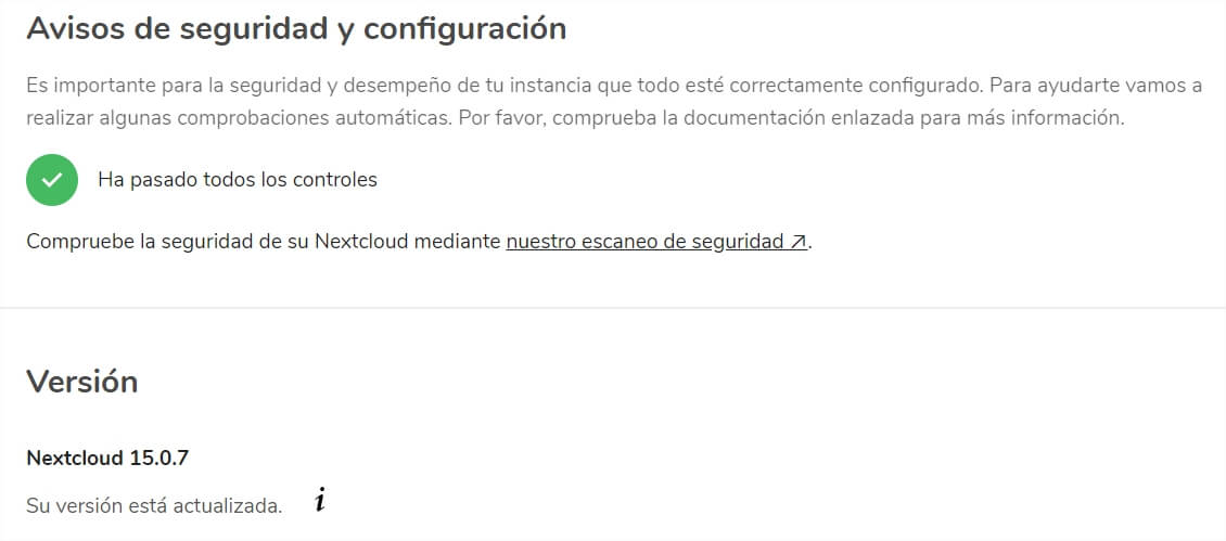

COMPROBAMOS QUE TODO ESTÁ CORRECTO
ACCEDEMOS DE NUEVO POR WEB Y VAMOS A Administración -> Vista general
AHORA MIRAMOS EN Administración -> Ajustes básicos PARA COMPROBAR QUE EL TAMAÑO MÁXIMO ES EL CORRECTO
COMO PODÉIS VER TODO ESTÁ PERFECTAMENTE CONFIGURADO Y LISTO PARA SER UTILIZADO

No te preocupes, son errores menores y yo tampoco uso webdav, ahora mismo está funcionando perfectamente :sii :sii
Gracias por todo
:D :D

Bueno pues al final trasteando di con la solucción :suerte
En el archivo .htaccess de la raiz del servidor /var/www/html
Redirect 301 /.well-known/carddav /nextcloud/remote.php/dav
Redirect 301 /.well-known/caldav /nextcloud/remote.php/dav
Reiniciar Apache y sin errores en Nextcloud
:D :D
