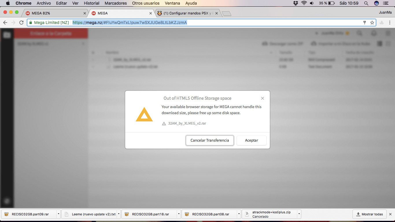

Hola, estoy intentando descargar el fichero desde Chrome y me da el error que os envío en la imganen... también he intentando co torrent pero no va... parece que nadie lo comparte... me podéis echar una mano?
Muchas gracias.

juanmapi escribió:Hola, estoy intentando descargar el fichero desde Chrome y me da el error que os envío en la imganen... también he intentando co torrent pero no va... parece que nadie lo comparte... me podéis echar una mano?
Muchas gracias.
Para los que tienen el error de "Your available browser storage for MEGA cannot handle this download size, please free up some disk space" o el de "Out of HTML5 Offline Storage space. Your browser storage for MEGA is full" en Chrome: Abrir una pestaña nueva e introducir este enlace chrome://settings/cookies se abrirá una pequeña ventana en la que tenéis que hacer click en "Eliminar todo", volver a cargar Mega y ya debería de funcionar.
Muchas gracias.
Perfecto. Malditas cookies. ;-)
Muchas gracias.
