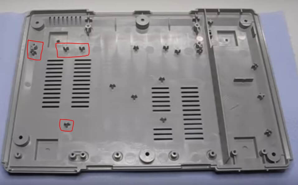

Una pregunta rapida @Burgos93 que modelo de PSX estas uasndo? Si es un SCPH-5502 me podrias decir si por dentro estan estas piezas en la carcasa para acoplar un soporte para la PI?
PD: Perdon por mi manquedad haciendo cuadrados en Paint. Se ven las fotos o no¿?

Dr. HZXT escribió:Una pregunta rapida @Burgos93 que modelo de PSX estas uasndo? Si es un SCPH-5502 me podrias decir si por dentro estan estas piezas en la carcasa para acoplar un soporte para la PI?
El problema es que en la europea hay esos y más. La estructura europea lleva divisiones interiores para reforzar la caja que la americana no tiene.

@Dawn pero la 5502 y la 5552 salieron el mismo año y las dos en Europa la Americana es la 5503. Yo ya he encontrado varios modelos de 5552 a la venta en España pero estan por unos 50€ y por eso estoy intentando averiguar si la 5502 tiene la misma estructura interna. Si no asi me la acabe pillando igualmente y montarte la Pi sobre el ventilador como tu.

El problema que para hacer el diseño que comentáis, necesitamos ver por dentro esos dos modelos de consola.
