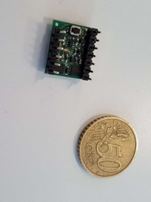

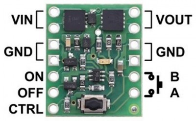

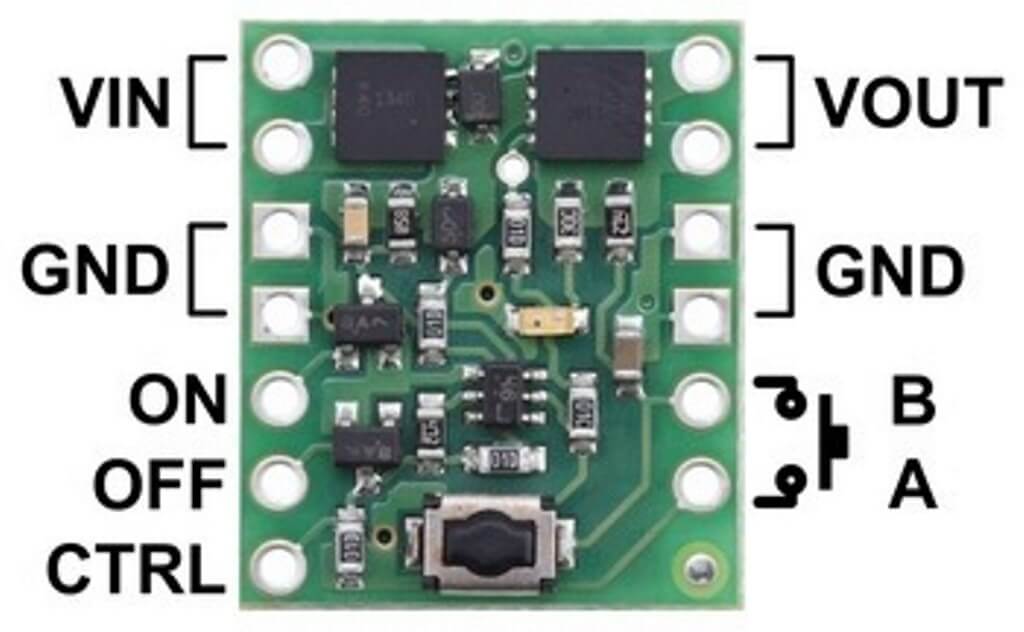

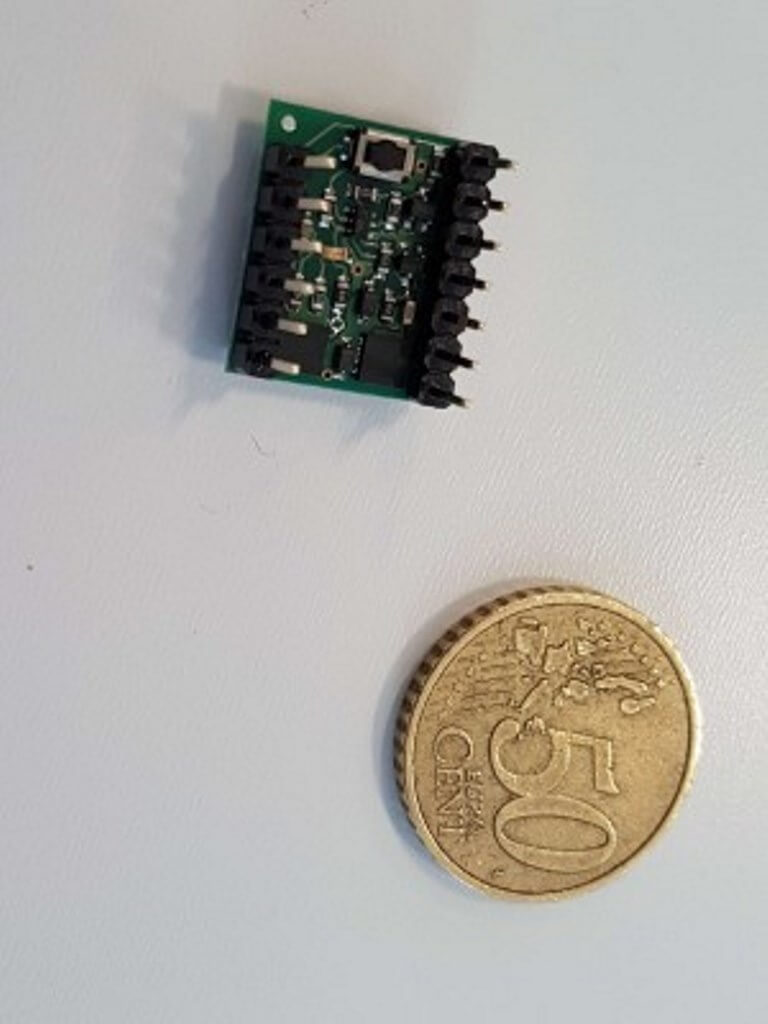

Primero os presento a Pololu. Como podéis ver es bien pequeñito. Viene sin soldar los pins, así que fueron los primeros en mi vida que he soldado. No es difícil pero requiere buena vista. Seguramente visto este proyecto las soldaduras se podrían hacer directamente a los cables. Pero en mi caso, como tuve que experimentar bastante, preferí soldar los pins. Pasamos a especificar que tenemos que conectar al Pololu.
1.- Conectaremos el positivo de la fuente de alimentación a un pin VIN y el negativo a un GND de su mismo lado.
2.- Conectaremos VOUT al pin 2 de la GPIO (Sí, vamos a alimentar la raspberry por el puerto GPIO). Conectaremos el GND del lado de VOUT al pin 9 del GPIO.
4.- Conectaremos el A y GND del mismo lado a un pulsado.
5.- Conectaremos el pin OFF del Pololu al GPIO pin 37

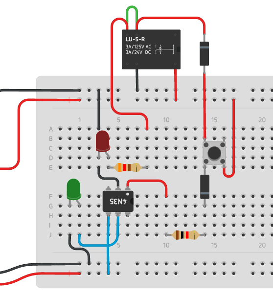

Con el punto 4 tendremos un pulsador que dará energía a la raspberry, y el Pololu no cortará la energía por mucho que volvamos a apretar el pulsador por mucho que accionemos el pulsador, ya que estará esperando una señal de la raspberry por el pin 3 (punto 5) para cortar corriente.
Por tanto necesitamos un pulsador de doble circuito, que cuando pulsemos accione por un lado el Pololu y por otro (y a la vez) mande una señal de apagado correcto a los GPIO 5 y 6. Por tanto necesitamos que funcione perfectamente el script de apagado que se comenta en la actualización 1, y oculto como spoiler.
Nos falta configurar que al apagarse correctamente la raspberry se mande una señal de halt al Pololu cuando acabe su shutdown, indicándole así que ya puede cortar la energía. Ésto es realmente sencillo una vez que se sabe, pero me dió bastantes dolores de cabeza descubrirlo. Modificaremos nuestro config.txt añadiendo al final del fichero la gestión de gpio-poweroff. Ésto por defecto efectúa una señal HIGH en el pin 37 una vez que se ha apagado correctamente la raspberry.
#GPIO Poweroff
dtoverlay=gpio-poweroff
Si habéis seguido todos los pasos hasta aquí os habréis dado cuenta de que tenemos dos pulsadores. Uno conectado al Pololu y otro conectado a la raspberry -el que controla el script de encendido/apagado-. Tranquilos, solo necesitamos un pulsador para circuito doble y solucionado. Fácil de encontrar en nuestra tienda de electrónica de referencia.
Así pues tenemos ya que al apretar el botón encenderemos el Pololu y éste a su vez a la raspberry, la señal que le llega a la raspberry por el segundo circuito del pulsador es ignorada al estar ésta apagada . Para apagar el sistema, el pulsador enviará una señal a la raspberry -que ejecutará el script- y se apagará, pero el Pololu ignorará la señal del pulsador y esperara el halt desde el GPIO pin 37. Una vez apagada la raspberry, el pin 37 cambiará de LOW a HIGH y el Pololu se apagará!

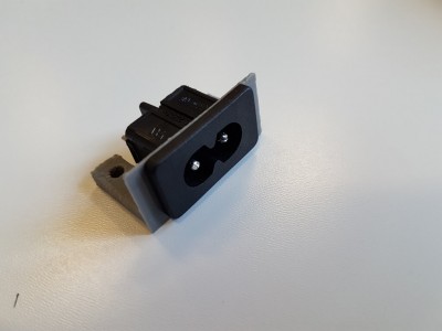

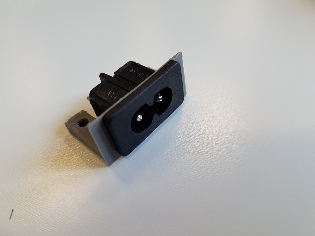

Alimentación
El proyecto del vídeo se alimenta de un transformador externo de 5V. Mi intención es -si el espacio me lo permite- mantener el transformador de 3A que tengo dentro de la PSX, y colocar a la PSX-pi un conector LEC320 C8 para que la estética externa no se diferencie de la original, y además se alimente con el cable original.

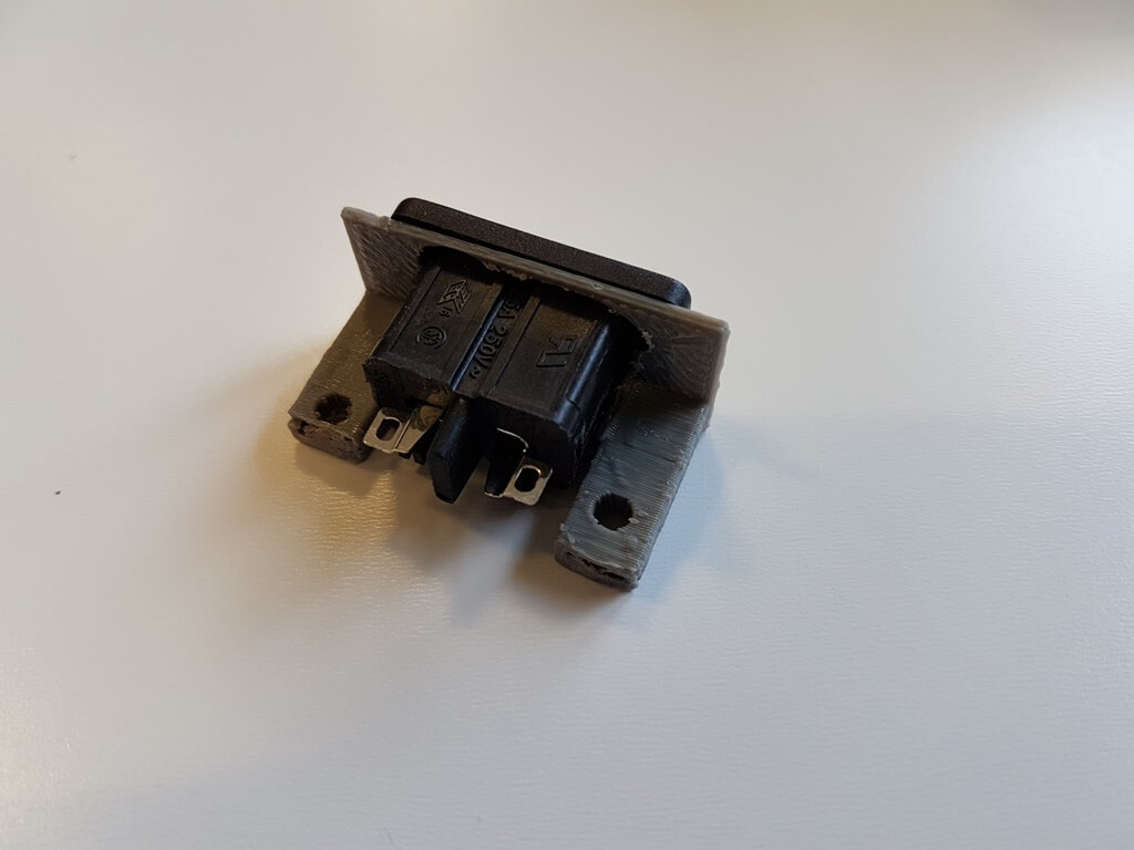

Por tanto modificamos el soporte para introducir el nuevo conector. Y nos haremos con una fuente de alimentación, lo más plana posible, para poder dejarla dentro de la PSX.

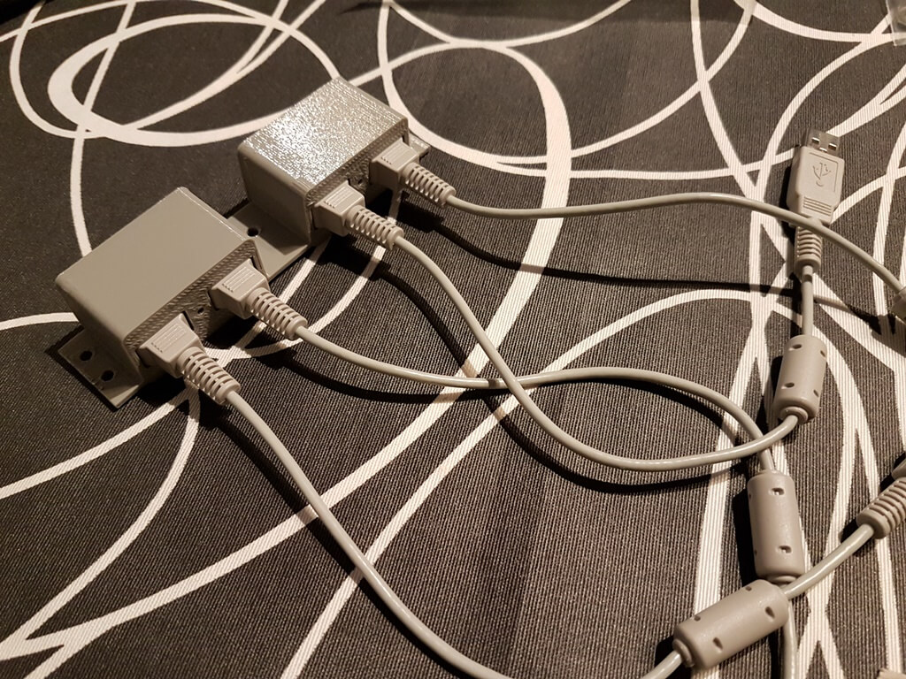

Evidentemente partimos de una Playstation, en concreto del modelo original. Yo, como no tenía ninguna, conseguí una por Wallapop. Gracias a retro-emulation.com podemos encontrar las piezas necesarias para adaptar la carcasa original de nuestra consola a las necesidades de la raspberry pi. Aquí podeis encontrar los ficheros a imprimir en 3D:

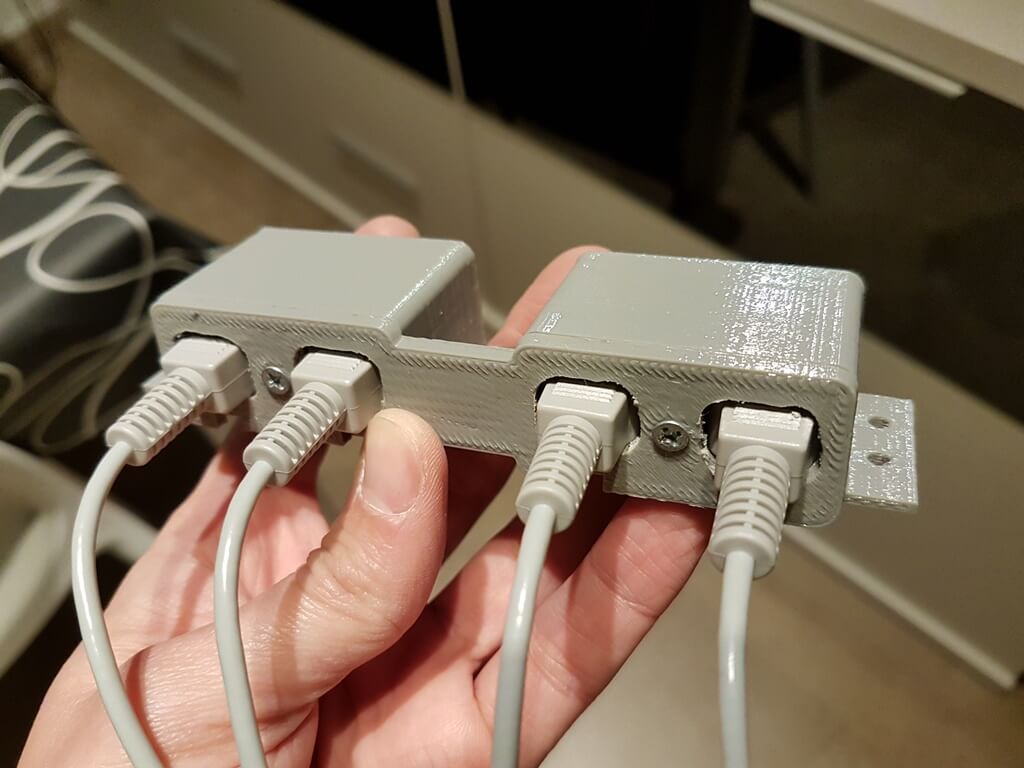

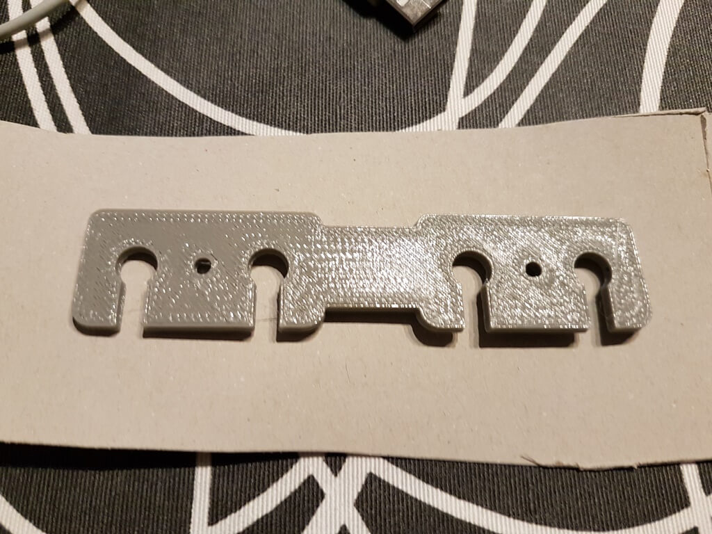

Adaptación de la carcasa PSX a la Raspberry Pi 3
En mi caso le he encargado el trabajo a un miembro del foro, luzma, que vistos sus trabajos anteriores espero me entregue unas piezas de máxima calidad -y así ha sido, muy recomendable-.
Por desgracia las PSX europeas, o al menos el modelo que ha caído en mis manos, no tienen el interior como la americana de retro-emulation.com, además de que el cableado que he utilizado no se lo he comprado a ellos (porque es carísimo) así que lo compré en aliexpress y amazon y lo adapté. Así que hay alguna piezas que por desgracia no vamos a usar o debemos modificar a mano, ya que no dispongo de impresora 3D.
La dremel ha sido mi mejor amiga y compañera en este proyecto, que junto a la breadboard, han sido herramientas fundamentales para probar todo antes de conectarlo. Paso a comentar las piezas retocadas y las que no he utilizado de http://www.thingiverse.com/thing:2012518, y que por tanto os podéis ahorrar de fabricar. No hace falta que fabriquéis ni la base de la raspberry -que lleva el soporte del ventilador-, ni la pequeña pieza en forma de 'z' que se utiliza en el proyecto original para apoyar su PCB.
La caja para el lector de tarjetas que se atornilla en la parte trasera de la PSX necesita un buen cepillado con la dremel en una de sus esquinas para que una rueda dentada de la tapa de CD de la PSX no roce con ella. Y tendréis que retocar la parte trasera de la caja de conectores USB si no encontráis unos exactos a los que utiliza el proyecto original.
El conector eléctrico lo he recortado en la parte que va más interna de la PSX para hacer espacio a la fuente de alimentación y su agujero agrandado para acoger un enchufe de 220v. Para hacer ésto bien, montad primero la pieza, cerráis la PSX y con un rotulador indeleble marcáis todo el contorno cuadrado del espacio para el enchufe eléctrico. Y a darle a la dremel hasta hacer ese hueco exactamente de ese tamaño. Una vez hecho y con el conector nuevo puesto presentarlo en la caja y seguramente comprobareis que tenéis que hacer agujeros nuevos para los tornillos en la pieza impresa (recordad que dejaremos totalmente de serie la caja de la PSX, nada de hacerle más agujeros o romperla!)
Os recomiendo comprar los cables más pequeños que encontréis. Y con las fundas de los conectores más comedidos. Sobre todo el HDMI, con 20 o 30cm tenéis de sobra. Podeis orientaros por las medidas y tipo de cable que retro-emulation vende para comprar donde os vaya mejor cableado lo más similar posible (https://retro-emulation.com/shop/index. ... &id_lang=1) No hay demasiado espacio, así que unos cm de más en un cable os pueden dar un buen dolor de cabeza a la hora de cerrar la PSX, pero no es lo mismo tenerlos del conector de audio -delgado y muy flexible- que de HDMI. El tamaño aquí importa mucho!

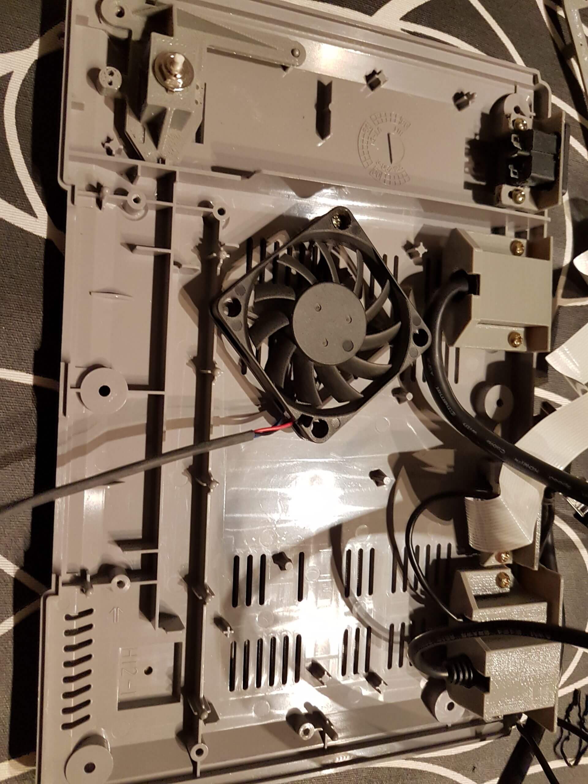

El ventilador que he usado es uno de 50mm, la RP3 tiene 49mm entre sus agujeros de soporte, pero creo que podríais utilizar uno incluso más grande, ya que al final solo usé un agujero para fijar la RP3, ya que queda suficientemente atrapada entre el cableado y un tornillo. Además me permitió que pivotara para ir conectando los cables y poder acoger mejor el HDMI. Lo más importante es que el perfil del ventilador ha de ser mínimo (de 10mm o menos), porque de espacio en altura no vamos nada sobrados. Vigilad que el ventilador al girar no toque la parte inferior de la caja PSX ni la de la RP3. Suelen tener una parte protegida que impedirá que las aspan toquen algo, pero otra no. Para esa parte, si la escogéis para que vaya bajo la RP3 , os recomiendo poner una o dos arandelas de plástico -lo justo para que no rocen las aspas, recordad que no tenemos demasiado espacio-.
Para fuente de alimentación compré en amazon un transformador de 2.5a, el más barato y plano que encontré. Deberéis abrirlo y soldarlo al nuevo enchufe de la PSX-pi y a los cables que lleguen al Pololu.
Y por último, cuando compréis el cable extensor de microSD veréis que no cabe en la pieza impresa. Debéis sacarle la caja negra donde se ubica el lector para poder montarlo en la PSX-pi.
Nuestro objetivo es éste:

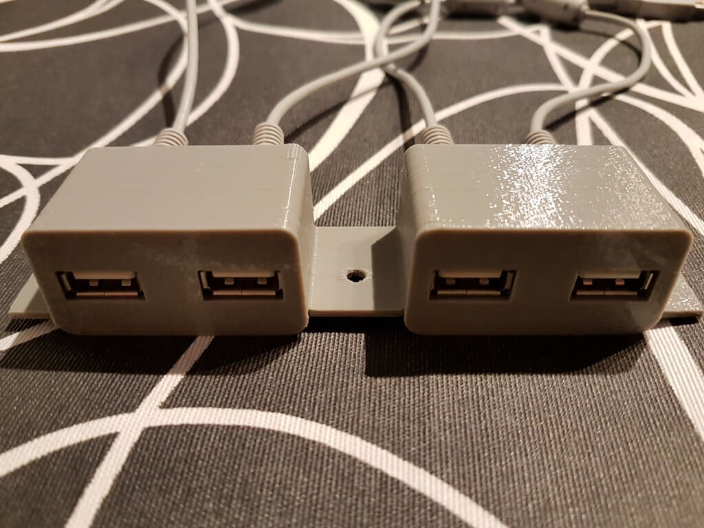

Si no me dejo nada, creo que lo he explicado todo más o menos. Os dejo aquí unas imágenes del montaje y otras en la página 2 de éste hilo, que seguramente valen más que mis explicaciones.

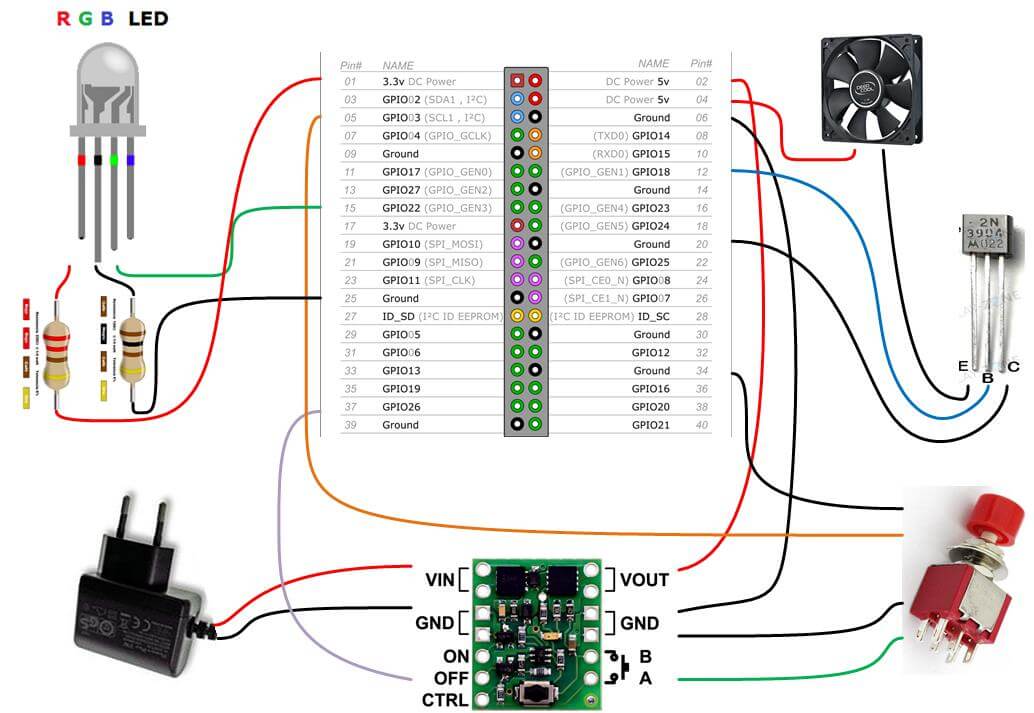

Esquema de montaje
Os adjunto un esquema de montaje de todo el cableado interior de la PSX.

Ya están fabricadas las piezas para adaptar la raspberry al interior de la PSX. Impaciente por que lleguen!!

Yo estoy trabajando en una solución propia, y ahí os la dejo... https://circuits.io/circuits/3852989-po ... pi-1-relay
Llegados a éste punto, creo que voy a fabricar un prototipo y probarla. Siempre estoy a tiempo de comprar una hecha, aunque me sentiría más feliz con mi diseño.

Otra posibilidad para gestionar el encendido y apagado que he encontrado ahora es la utilización de un botón on-off Pololu, voy a investigar más esta opción, pero de entrada me parece muy interesante porque cumple todos los requerimientos y es económica.
https://www.pololu.com/product/2808
Existe otra opción plug&play, pero con el envío cuesta 27€. Es la opción más fácil y efectiva, pero también la más cara. Pero me la apunto por si al final desespero con ésta cuestión y decido comprarlo hecho.
https://www.msldigital.com/collections/ ... -and-led-1

Nada hombre. Esa es la que quería poner ayer, la de petrock, pero no di con ella en una búsqueda rápida en google, y puse la primera que vi.
Tiene buena pinta tu solución, entiendo que te corta la conexión eléctrica que envías a la raspberry, sino no podrás rearrancar. El problema que le veo, es que no envías una señal de apagado ordenado a la raspi, vamos, es como tener un interruptor.
Puedes buscar la forma de conectar el switch para que envié previamente la señal a la raspi, por ejemplo podrías hacerlo usando acpid (el puerto gpio que necesitas diria que es el 18):
Saludos, Guille
El esquema si no lo explico no se entiende bien, pero sí que controlo el apagado correcto. Has estrado en la simulación? Sino lo explico con la captura
La primera fuente de alimentación, la de 5v, es la fuente de alimentación original de la raspberry. El led rojo simula ser la raspberry. El led verde simula ser el puerto GPIO que gestiona el apagado/reset. Si entras en la simulación verás que al encender la fuente de alimentación la raspberry permenece apagada (led rojo apagado). Si damos un toque al pulsador, se enciende la raspberry (led rojo encendido). Ahora que tenemos la raspberry encendida, si volvemos a pulsar el botón, se encenderá durante la pulsación el led verde (sginifica que estamos pasando la señal de apagado al GPIO) y la raspberry se apagará. Puedes ver que el led rojo sigue encendido, y es porque en ningún momento le corto la corriente a la raspberry, porque el apagado será por soft, no físico.
Así que éste circuito cumpliría mis espectativas, a falta de añadir al circuito un control temporal para desconectar la corriente o controlar el contacto del primer arranque que también llega al GPIO de la raspberry y no se si puede tener algúna consecuencia -creo que no-.
En cualquier caso, ahora mismo mi opción favorita es el switch Pololu, que tiene pinta de ser la más interesante ya que el arranque es porque se le da energía a la raspberry, y el apagado se realiza también cortando la energía pero esperando a que la raspberry se apague.

Dawn escribió: La primera fuente de alimentación, la de 5v, es la fuente de alimentación original de la raspberry. El led rojo simula ser la raspberry. El led verde simula ser el puerto GPIO que gestiona el apagado/reset. Si entras en la simulación verás que al encender la fuente de alimentación la raspberry permenece apagada (led rojo apagado). Si damos un toque al pulsador, se enciende la raspberry (led rojo encendido). Ahora que tenemos la raspberry encendida, si volvemos a pulsar el botón, se encenderá durante la pulsación el led verde (sginifica que estamos pasando la señal de apagado al GPIO) y la raspberry se apagará. Puedes ver que el led rojo sigue encendido, y es porque en ningún momento le corto la corriente a la raspberry, porque el apagado será por soft, no físico.
No me había fijado en el tema del led verde, tienes razón; btw, como bien dices, el switch ese es una muy buena opción, sobre todo por el precio que tiene

Ya he encargado un pololu, ya contaré!

Dawn
Mensajes: 360
Dawn escribió:Ya he encargado un pololu, ya contaré!
FUNCIONA! Ya tengo el sistema de alimentación resuelto y funcionando! Actualizo el primer post con la info.
