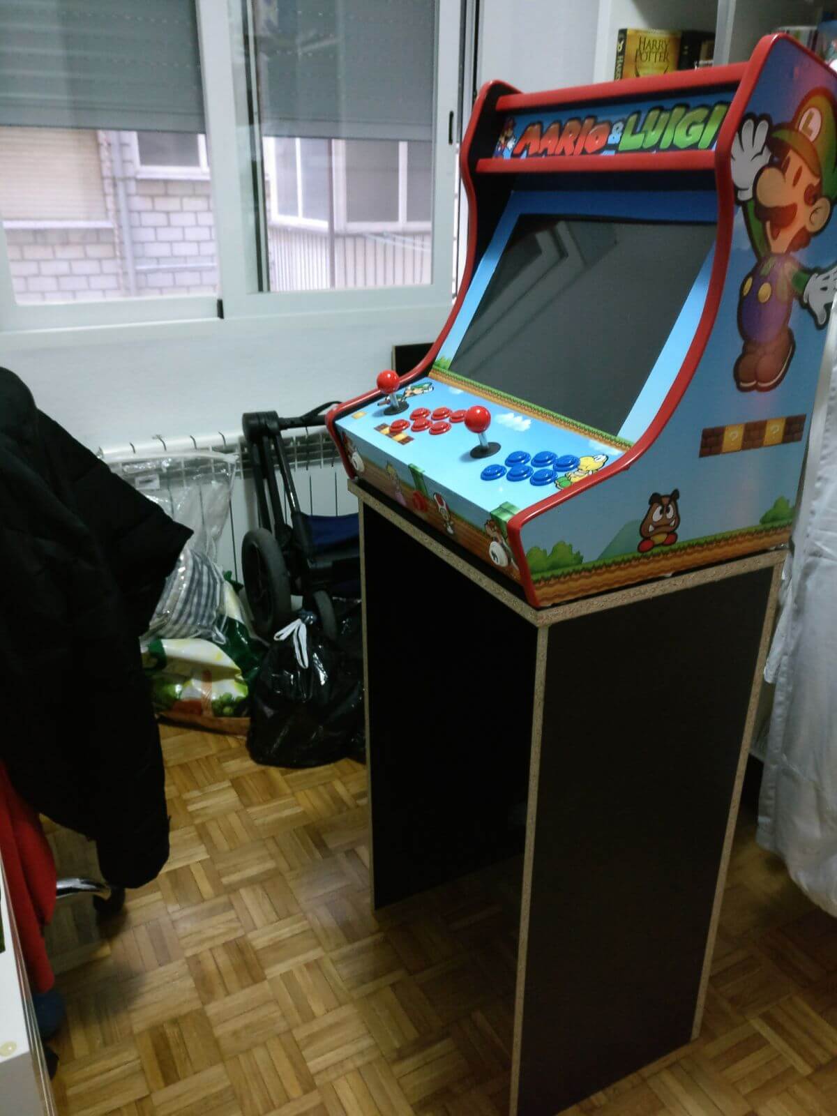

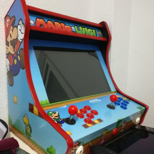

A falta de leerme todos los mensajes menos las 2 primeras paginas (ya tengo buen entretenimiento para el tren)... ¡os enseño la mía! Tengo fotos por hay pérdidas de algunos puntos del proceso pero para no aburrir (y porque las fotos intermedias se parecen mucho a las vuestras) os enseño el producto final en la primera foto.
Mi historia fue que estuve un año intentando animarme con el proyecto y otro año para llevarlo a cabo hasta la foto con mi boda y nacimiento de hijo entre esos dos años :claroclaro
Ahora ando liado construyendole un pie (segunda foto) porque, a parte de que ocupa mucho espacio, la mesa del Ikea es muy inestable y me veo con todo por los suelos un día. Lo malo es ahora adaptar los vinilos para el pie pero algo se me ocurrirá.
Os animo a todos los que estéis dudando si hacerlo o no: ¡arrancad! Una vez has comprado materiales y has empezado no puedes parar hasta verla completa.

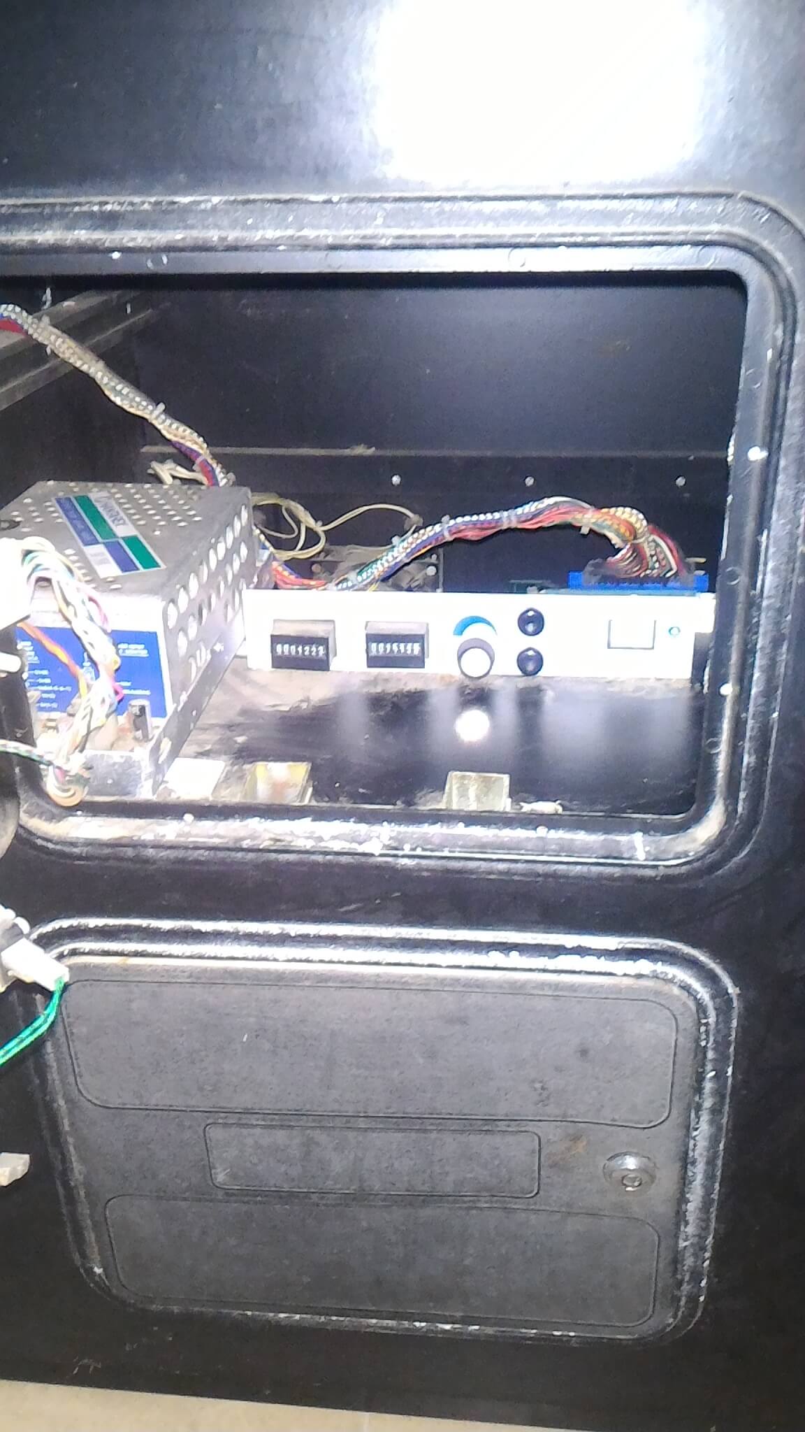

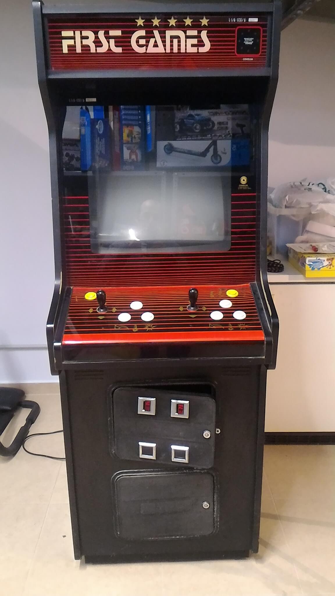

Hola a todos
Poseo esta maquina arcade desde hace ya 3 años, hasta ahora la usaba ocasionalmente usando las placas jamma de 4 juegos que tenia, pero tras descubrir la Raspberry Pi, creo que me voy a meter a fondo a restaurarla y ponerla en condiciones.
La maquina esta en perfecto estado, pero empezare cambiando el panel del Joystic por unos nuevos y con 8 botones ya que solo con 3 se me hace poco, también quitare la pantalla de tubo catódico y la cambiare por una de 19 pulgadas (16:9) que tengo de un ordenador viejo y la conectare a la Raspberry con un adaptador VGA - HDMI que tengo que comprar.
También debo cablear bien todo el interior y quitar las fuente de alimentación antigua y la sustituire por una regleta donde conectar, Pantalla Raspberry y altavoces, dejare alguno libre, por si acaso.
¿Que os parece? Se admiten sugerencias.

yo te aconsejo cuando tengas cash una pantalla de minimo 21,5"FHD ya que son las mas pequeñas en 1080p y tampoco es tan grande si vas a usar kodi,esta es la mia viewtopic.php?f=40&t=3851 y como veras es 1 bartop en la tuya admite mas pero ya a gustos.DobyCDL escribió:Hola a todos

Madre mía que buena pinta y cuantas posibilidades. ¿Sugerencia? Dale caña pero ya. :victoria Lo que comenta el compi de pantalla 21,5" se me hace grande. Aún así prueba la que tienes de 19 y, si no te convence, ya habrá tiempo de gastar más dinero.DobyCDL escribió:Hola a todos

¿Usas recalbox o retropie? Mi consejo sería que usaras placas diferentes para cada jugador. Por experiencia, las placas de dos jugadores dan problemas con la raspi. Por ejemplo a mi me paso que solo me reconocía el joystick de un jugador porque el mapeo de los dos joysticks los hacía idénticos.malosi escribió::x No te a dado problemas la conexión usb para dos jugadores con las palancas ami seme des configuran los controles incluso cambiando el archivo
- Mensajes: 31
- Registrado: 07 Mar 2017, 15:24
Gracias por las sugerencias, de momento en lo que a la pantalla se refiere continuaré con la de 19 pulgadas, si más adelante veo que se me hace a poco tiempo hay de gastarse unos dinerillos y cambiarla.
Respecto a los mandos los voy a configurar de manera independiente, cada uno con su placa para que los reconozca como dos unidades.
El sistema a utilizar será Recalbox, ya que de momento para empezar en este mundillo me parece más facil.

Antes de ponerme a desmontar todo el interior de la máquina, estuve meditando la posibilidad de mantener todo lo que se pueda.
La maquina funciona perfectamente, sonido, pantalla, alimentación..., lo unico que si que me falla es la botonera y joystic que si que deberia cambiarlos. En un principio pensé en cambiar la pantallas de tubo catodico porque no tenia salida VGA para conectarlo a la Raspberry pero indagando por ahí he visto que existe una posibilidad de añadir a la placa de la pantalla una salida a VGA, ¿alguien sabe como hacerlo? Es por valorar el cambio de pantalla o no, ya que pasaria de un pantallon de 25´´a uno de 19´´´.

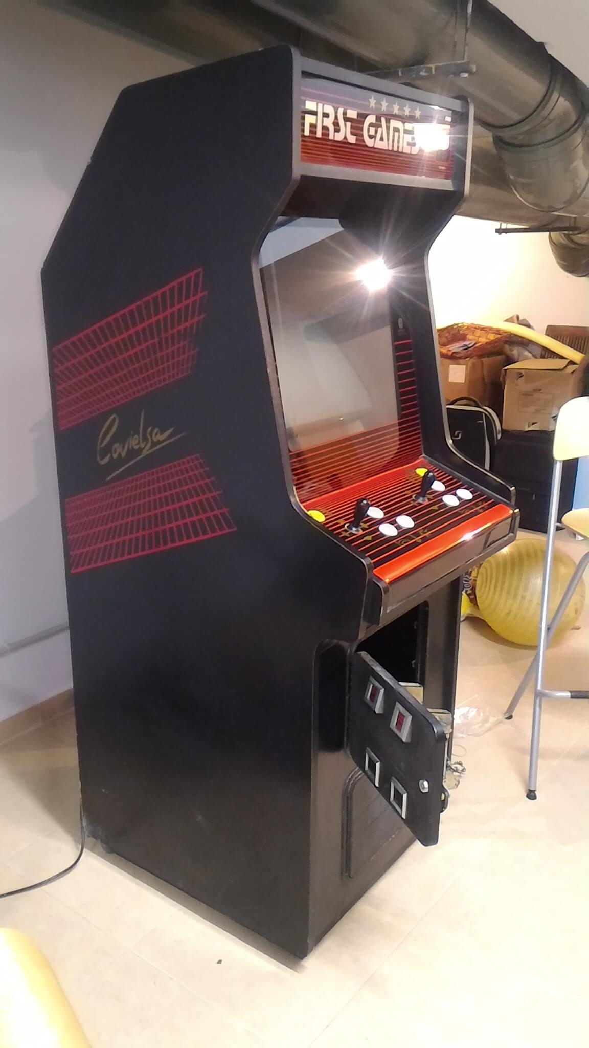

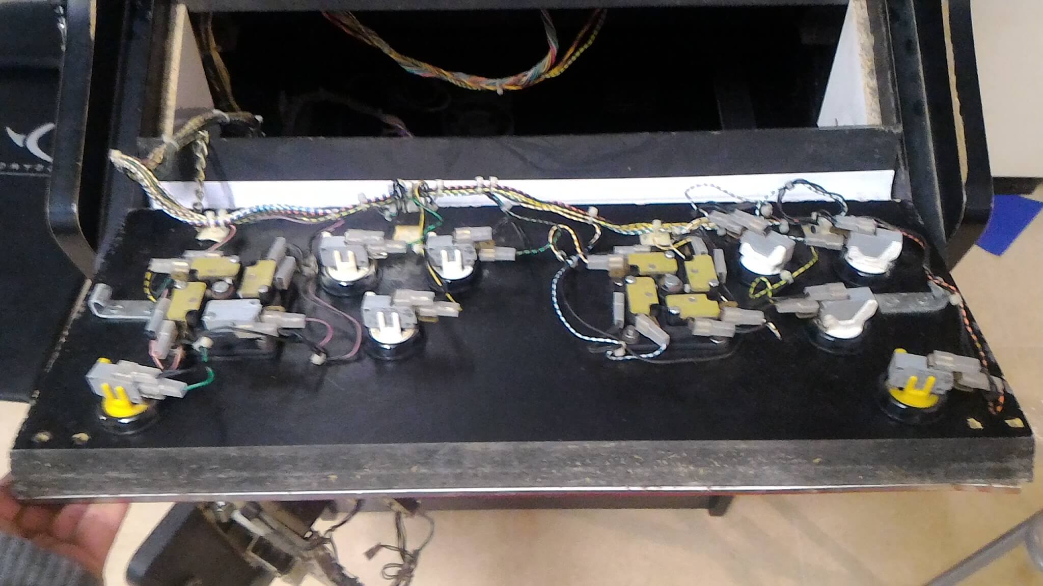

Si antes hablo, antes se me empiezan a torcer las cosas, hoy mientras desmontaba una pieza de la maquina para arreglar unos desperfectos que tenia el monitor de tubo catodico a empezado a fallar, para acabar quedandose totalmente negra la pantalla con un punto en medio.
Asi que la voy a vaciar entera y le montaré el monito de 19 pulgadas que ya tenia y que queda bastante bien, solo tengo una duda de como hacerlo.
La parte de los joystic y botoneras, la tengo que hacer nueva con una tabla que ya tengo, le hare 6 agujeros para los botones de cada jugador, otro para el boton de 1 player, otro para 2 player y otro de inset coin en medio. Ahora viene mi duda, ¿no me convendría hacer otro agujero para volver al menú inicial de Recalbox?

Al menú principal de Recalbox puedes volver pulsando la combinacion con el boton que configures como HOTKEY. En mi caso es el de insert coin o servicio que se suele decir así que podrías salir al menu pulsando SELECT+START. Más info aquí: https://github.com/recalbox/recalbox-os ... me-specialDobyCDL escribió:Si antes hablo, antes se me empiezan a torcer las cosas, hoy mientras desmontaba una pieza de la maquina para arreglar unos desperfectos que tenia el monitor de tubo catodico a empezado a fallar, para acabar quedandose totalmente negra la pantalla con un punto en medio.
