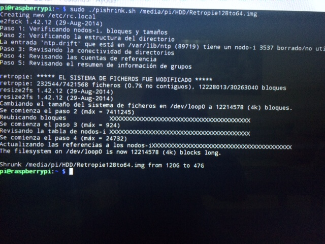

Adjunto foto del proceso, solo reseñable lo del ntp.drift que ponía borrar y le dí a YES, probé con NO y me daba error.
Bien!

Gracias por tu esfuerzo Dawn...pero como el resto de ocasiones, me pasa exactamente igual :? . Empiezo a pensar que es problema de algo de la propia imagen que al ser modificada por mí durante éste tiempo impide un funcionamiento anormal al comprimir porque ni es fallo de borrar ninguna carpeta, ni es de la SD (he probado con 2) ni es por poner mal script...
Esperaré por si sale en 64Gb alguna imagen tan completa aunque va a ser dificil
De nuevo muchas gracias por tu atención
