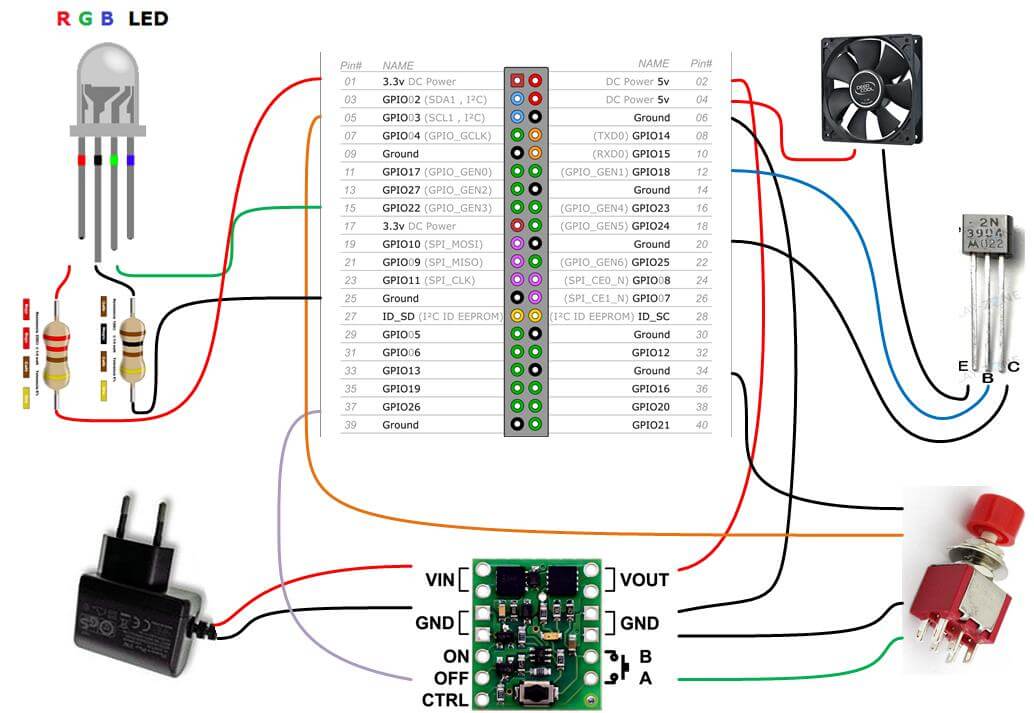

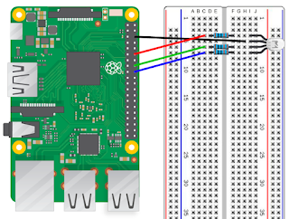

Hola @Dawn , el tema del Led, veo que dices que (Posteriormente lo mezclaremos con el de led de encendido (rojo) gracias al uso de un led RGB), al usar un led RGB cabe la posibilidad de configurar color según la función que queramos? Por ejemplo: Rojo=stand by, verde parpadeante=lectura ...etc??
https://1.bp.blogspot.com/-qGNBzdL8k9w/ ... catodo.png
Saludos !
Dawn
Mensajes: 360
javierparefron escribió:Hola @Dawn , el tema del Led, veo que dices que (Posteriormente lo mezclaremos con el de led de encendido (rojo) gracias al uso de un led RGB), al usar un led RGB cabe la posibilidad de configurar color según la función que queramos? Por ejemplo: Rojo=stand by, verde parpadeante=lectura ...etc??
Saludos !
Correcto. Lo que hago es pasar directamente a la patilla RED del RGB el pin 1 (3.3v constantes) y a la patilla GREEN del RGB le paso el GPIO 22 por el que sale la señal de actividad gracias a modificar el config.txt con
dtoverlay=pi3-act-led,gpio=22
Tienes un esquema lo que explica muy bien en el primer post, que te cuelgo de nuevo aquí.

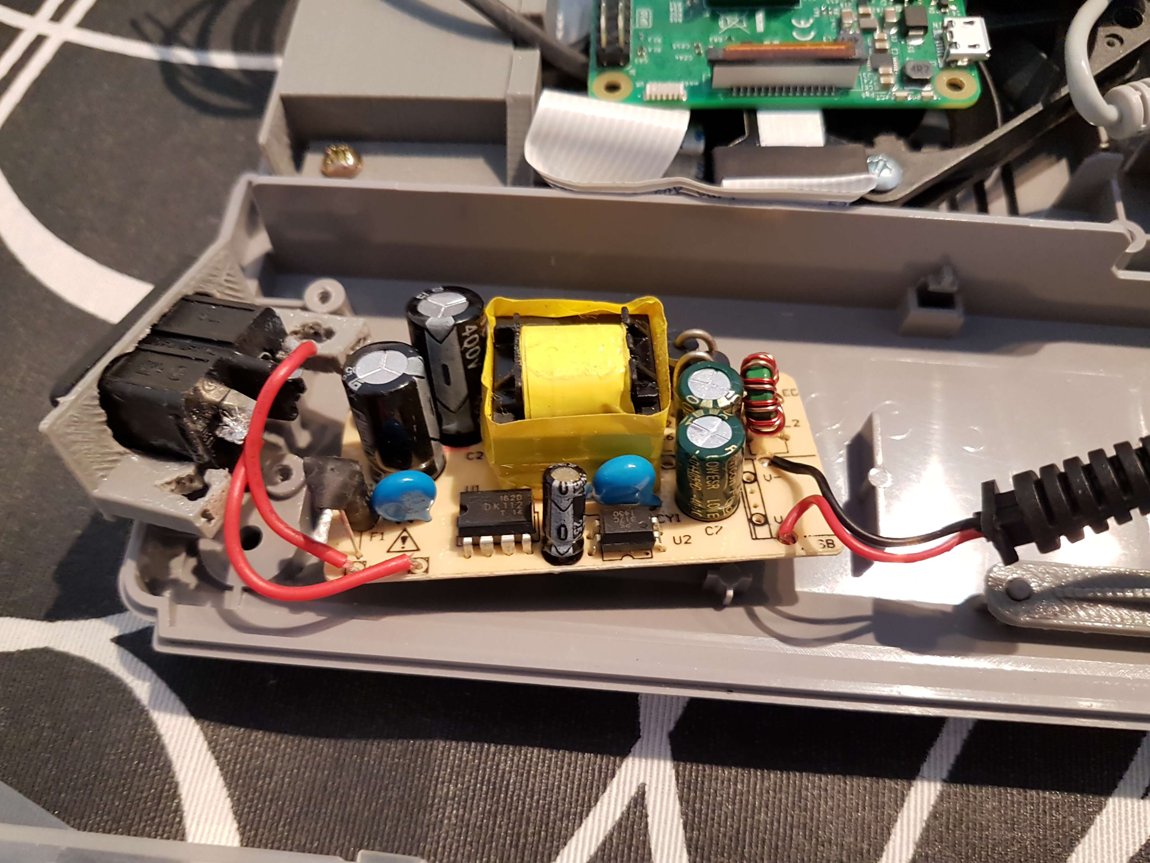

Hola @Dawn , poco a poco me van llegando las piezas. Ayer recibí el paquete de http://www.tme.eu
Tengo una duda sobre el conector de corriente de color negro. Pero no se diferenciar entre el.positivo y negativo para soldar el conector a la fuente de alimentación.
Enviado desde mi Redmi 3 mediante Tapatalk
SI YO PUEDO HACERLO, TU TAMBIEN.
Dawn
Mensajes: 360
Dr. HZXT escribió:Hola @Dawn , poco a poco me van llegando las piezas. Ayer recibí el paquete de http://www.tme.eu
Es indiferente. Es corriente alterna y no hay un polo positivo y negativo fijo como en la continua. Como puedes ver en esta foto que adjunto del montaje de mi fuente de alimentación, lo importante es garantizar la polaridad de los cables que salen hacia la raspberry dando 5v, ya que estos si tienen positivo y negativo. Los que van al enchufe de 220v no tienen polaridad fija y puedes conectarlo como te vaya mejor por cuestiones estéticas y de montaje.

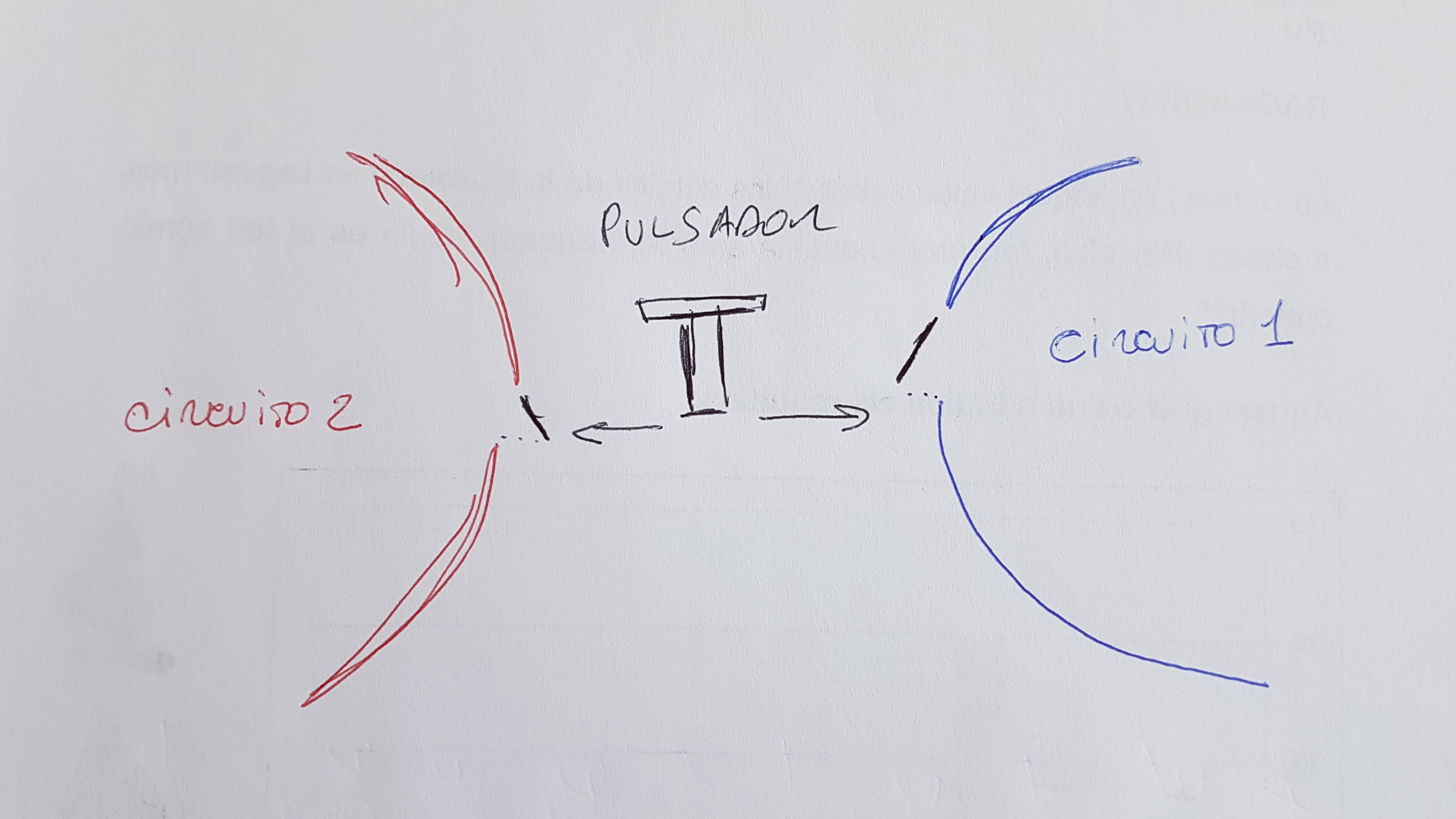

Dawn
Mensajes: 360
El pulsador de doble circuito es muy importante que esté montado de forma que los dos circuitos sean independientes completamente. No uséis el un negativo para los dos circuitos porque el funcionamiento no será correcto.
