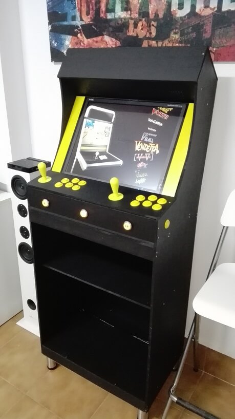

@DobyCDL Muy manitas! Parece que lo llevas por buen camino.
Yo he hecho algunos avances, panel de fondo para cerrar el pedestal por detrás, metacrilato, botones de pinball y patas para elevarla un poco y cuidar la madera de la base.
Prácticamente me faltan pegatinas y puerta delantera, que estoy barajando ponerla desde la balda hasta abajo dejando el hueco de la balda hacia arriba descubierto para poner alguna consola retro de exposición, como una NES, PSX o Game Gear que tengo guardadas y un par de mandos USB tipo PS1 conectados a la Raspi, incluso podría utilizar los originales de PSX con un adaptador USB, ya veremos..
Un saludo a todos!

Mensajes: 48
Esta to bonica, esas patas son una idea genial....me quedo para seguir viendo los avances.....animo @Baxster

Muy chula @Baxter, me gusta el sistema operativo que usas, ¿cual es?, no es ni Recalbox, ni Retropie
Baxster
Mensajes: 267
@DobyCDL Es Retropie con Attract Mode, una mezcla de varias imagenes de este foro con una seleccion de los que me parecen mejores juegos de cada sistema, ya le estoy dando los ultimos retoques.

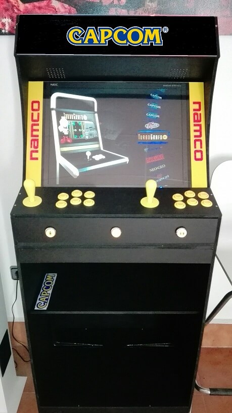

Buenos días!
Me han llegado algunas pegatinas, la de Capcom de la marquesina es photoshop para ver como queda 8-)
Ahora voy a ver si consigo sacarla con la impresora en ese tamaño aproximadamente.
Un saludo!

Pirossi
Mensajes: 503
Baxster escribió:Buenos días!
Un saludo!
queda curioso!, la verdad es que una bartop tiene que tener ese toque jugon!
Yo también quiero alguna pegatina para decorar la bartop
A ver si encuentro alguna que me guste o me hacen alguna sin sobrecargar demasiado el mueble, simplemente para darle un poco de alegria! como a la tuya.
