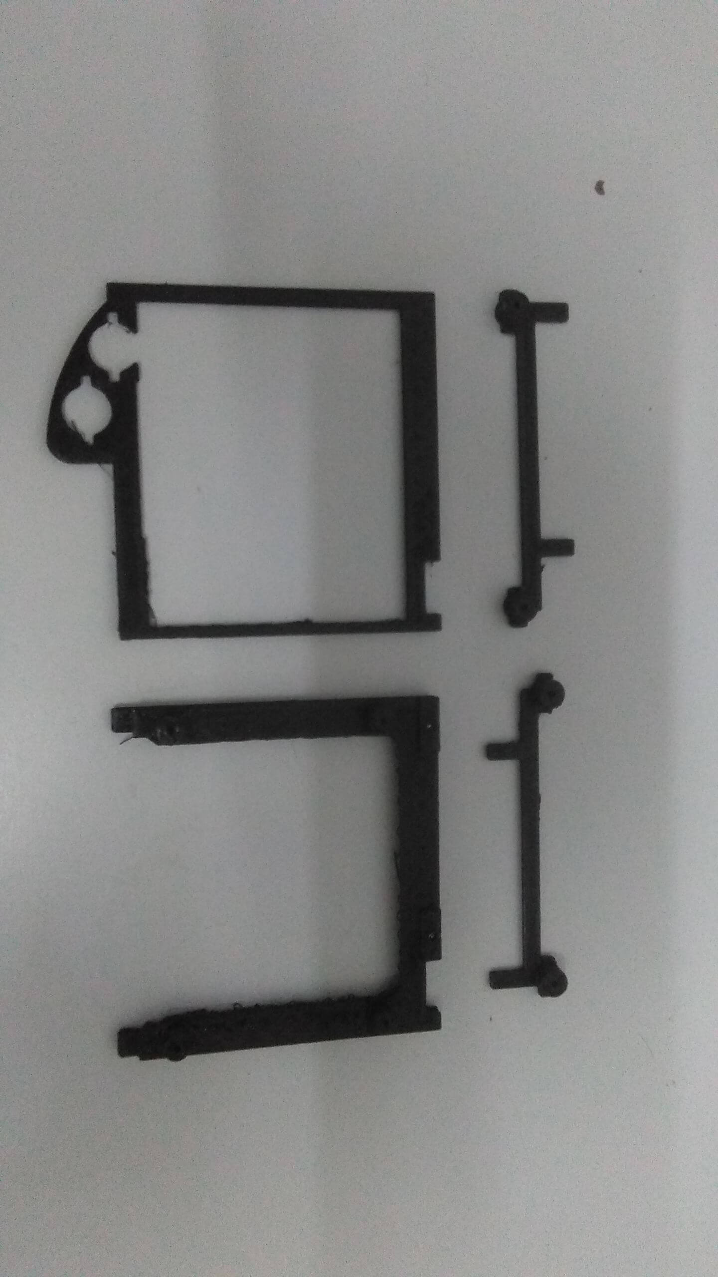

Bueno os dejo una foto de unas piezas que e impreso en 3d, se trata de un anclaje para la sujeción de la tapa trasera, un marco y guía para los botones x,y y otro marco...( Sólo pondremos uno de los dos) para mayor estabilidad de la lcd. :suerte
Piezas en 3d para lcd y cierre gb

Que grande eres nano :xd
