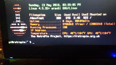

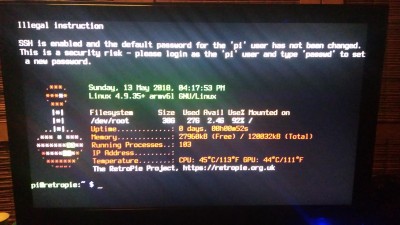

hola, al intentar iniciar se queda en la pantalla de bienvenida. ¿No debería iniciar sola? No sé que estoy haciendo mal. Mil gracias genio.

Hola buenas si puedes indicar que hiciste antes de que te ocurriera eso, tal vez te podamos responder, la imagen está preparada para que cuando sea puesta en la sd como cualquier otra imagen al arrancar la Raspberry muestre el vídeo de carga, autoexpanda el sistema de archivos y arranque emulationstation (algunos lo llaman RetroPie) y puedas mapear tu mando.
Es el único reporte que tenemos de que directamente arranca en la terminal, así que algo hiciste o sucedió en tu caso particular, por favor indicalo.
EDIT: no ocultes el mensaje de arriba de la terminal que puedo intuir alguna letras pero no el mensaje entero.

Los pasos fueron, descargue la imagen, la grabé en la SD, puse la SD en la Raspberry y la enchufe, lo loco que antes de esa pantalla me muestra un vídeo de presentación pero luego aparece esa pantalla. :enserio?

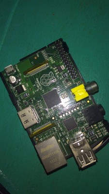

1-¿Qué modelo de Raspberry tienes? Algo me dice que tienes una Zero o una 1 y estás poniendo la imagen que es válida para una pi3.
2-¿Comprobaste los md5 de los archivos 7zip?
3-¿Descomprimes los archivos 7zip con 7zip según se indica en las instrucciones?

Por el espacio libre diría que esta mal grabada.

Solo descargue la imagen y lo grabé con Etcher y listo. Seguro que eso fue lo que hice mal, saltie varios pasos. Me podrás recomendar la mejor opción

La grabé directamente con Etcher .. y nada más. La uso generalmente para grabar imagen

No sé modelo es, te paso la imagen. Mil gracias. :?
