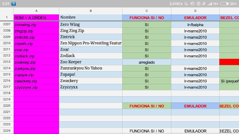

Yo llegue a tener 2217 juegos de recre que nos dividimos para testear unos cuantos para la imagen de Lucifer V6 que no llego nunca a publicar , eso sí había mezcla de Arcade de CPS...
Obviamente no todos eran validos para Raspberry que ya sabemos que se trasca con los juegos en 3d
