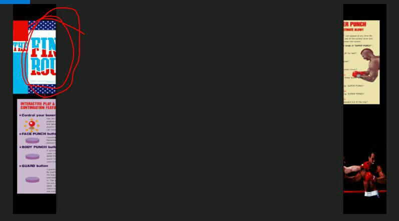

Subo las fotos
Verás como una imagen está formada como con líneas horizontales cuando pongo un overlay y cuando cambio de overlay se forma como con cuadraditos o píxeles.)
Detalle imagen sin pixelado y con pixelado:
https://imgur.com/a/3PXVqyQ
Overlay sin pixelado:
https://imgur.com/a/P1RxVl6
Pongo este otro overlay y se pixela la imagen:
https://imgur.com/a/vFnM74N
Un marco u overlay ocupa 22 cm de pantalla por los extremos y el otro 14.5 cm pero repito lo que tapen los marcos o dejen de tapar o si tienen shader o no los marcos no tiene nada que ver entiendo con cómo se ve la zona del juego porque en los dos casos está en 16:9 y el juego en sí no tiene ningún shader configurado.

Lo que puedo ver en la primera imagen es algún tipo de scanline y/o shader ya sea por software o incrustado en lo que supongo que es un bezel.Detalle imagen sin pixelado y con pixelado:
En la segunda no puedo ver si existe o no bezel pero obviamente a no existir scanline de ningún tipo se ven los pixeles.
Me parece que fue contigo a quien le comenté este tema en el pasado, resumen: básicamente los scanline y/shader se usan para intentar asemejarse lo más posible a los monitores o teles antiguas las cuales tenían como una rejilla en el cristal y los desarrolladores de juegoa contaban (en la mayoría de la casos) con que eso estaba presente para diseñar gráficamente el juego.
La calidad de la imagen me hace dudar de si tiene shader y/o scanline o suavizado aplicado.Overlay sin pixelado:
Normal eso no tiene ningún shader por software ni nada aplicado solo un bezel qué en la parte transparente (juego) está sin nada.Pongo este otro overlay y se pixela la imagen:

La segunda imagen también lleva bezel (bezel 2) pero no aparecen las rejillas y se ve más pixelado... como tú dices no llevará shader ni scanline.
Yo lo único que hago es cambiar el bezel 1 por el bezel 2, manteniendo la misma relación de aspecto por ejemplo 4:3 en el juego. No hago cambios de ningún tipo tan solo cambio el bezel 1 (que hace que el juego se vea con rejillas) al bezel 2 (que hace que el juego se vea pixelado).

porque debias tener los overlays con scanlines incrustados y ahora ya no.
ejemplo
sin scanlines incrustados, probablemente los que tienes ahora
con scanlines incrustados , los que debias de tener antes
si quieres mantener tus overlays con scanlines o shaders deberas activarlos desde retroarch

Pues estoy fastidiado... Ya lo he comprobado. El bezel tiene scanlines incrustados ya que no aparecen por software en Retroarch.
Y es el bezel que estéticamente menos me gusta pero sin embargo sus scanlines incrustados quedan muy bien en el juego.
Yo lo que quería en definitiva era que el bezel que me gusta (el que no tiene los scanlines incrustados) tuviera los mismos scalines que el bezel que no me gusta tanto pero por lo que veo conseguir incrustar los scalines en el primero será muy difícil.
Conclusión o pongo el bezel "menos bonito" con sus maravillosos scanlines que mejoran la imagen del juego a mi gusto
o pongo el bezel "más bonito" pero que no lleva scanlines incrustados y por tanto la imagen del juego no mejora.
Mi gozo en un pozo. Vaya fastidio. En fin...!!!

yo edite los arcade bezels (los bezels de los juegos de mame)incrustando scanlines con photoshopKactius escribió: 17 Oct 2018, 01:45Por software sería aplicarlos con retroarch, pudiera ser que no los tengas y los tengas que descargar... si mal no recuerdo se podían descargar o desde el RetroPie setup o desde el mismo retroarch (las rutas exactas no las recuerdo) estará puesta la documentación en el GitHub de RetroPie.DeProfundis escribió:Me parece que estáis en lo cierto.
El primer bezel debe tener scanline incrustado y como el segundo bezel no los tiene... eso hace que vea peor "a mi gusto" el juego. Sí, eso es lo que pasa, seguro.
Pero sobre lo que dice Drewdty:¿Cómo configuro, activo los scanlines ¿en qué directorio o apartado de Retroarch están?creo que es lo que dice el compañero debias tener los overlays con scanlines incrustados y ahora los que pusiste no los tienen(debereas activarlos por hardware con retroarch
Me comenta Kactius que los scanlines se pueden activar por software o incrustarlos en el bezel. Entiendo que activar por software es lo de configurarlo en Retroarch ¿no? pero en el caso de incrustarlos en el bezel ¿cómo se hace?
Y perdonad ante todo si para mí todo esto es nuevo y laborioso de entender. Espero que seais pacientes
En cuanto al bezel incrustar pues yo nunca lo hice(solo una vez para GB), aunque los tengo puestos en todo.
Básicamente sería editar con algún programa de edición de imagen (gimp,Photoshop etc) el bezel.png y añadirle las líneas y/o transparencias.
y una opcion que era edicion en masa , una vez configurado fue en un plis plas
lo dificil fue separar los vertical y horizontal
si os interesa os lo explico mas detallado
