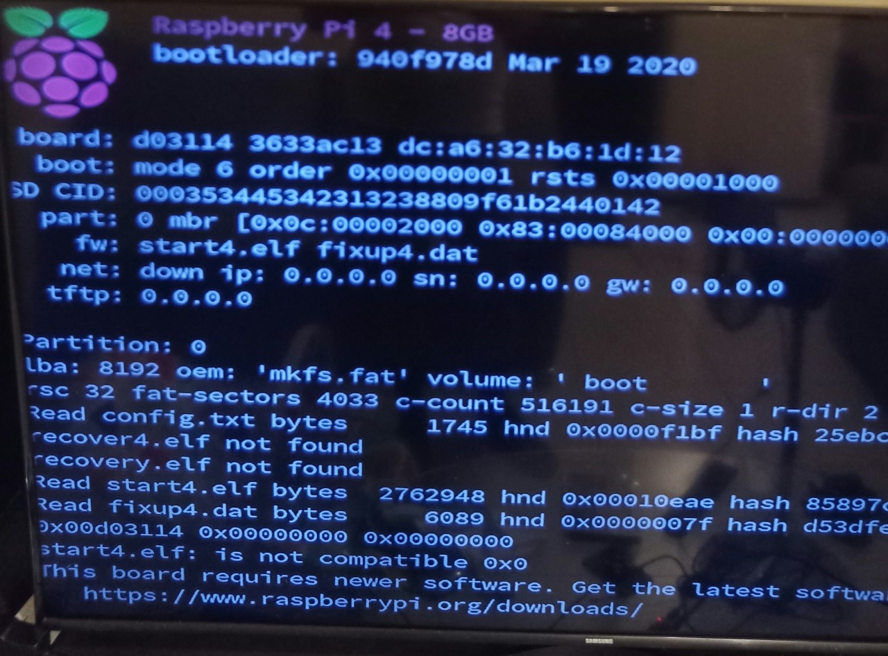

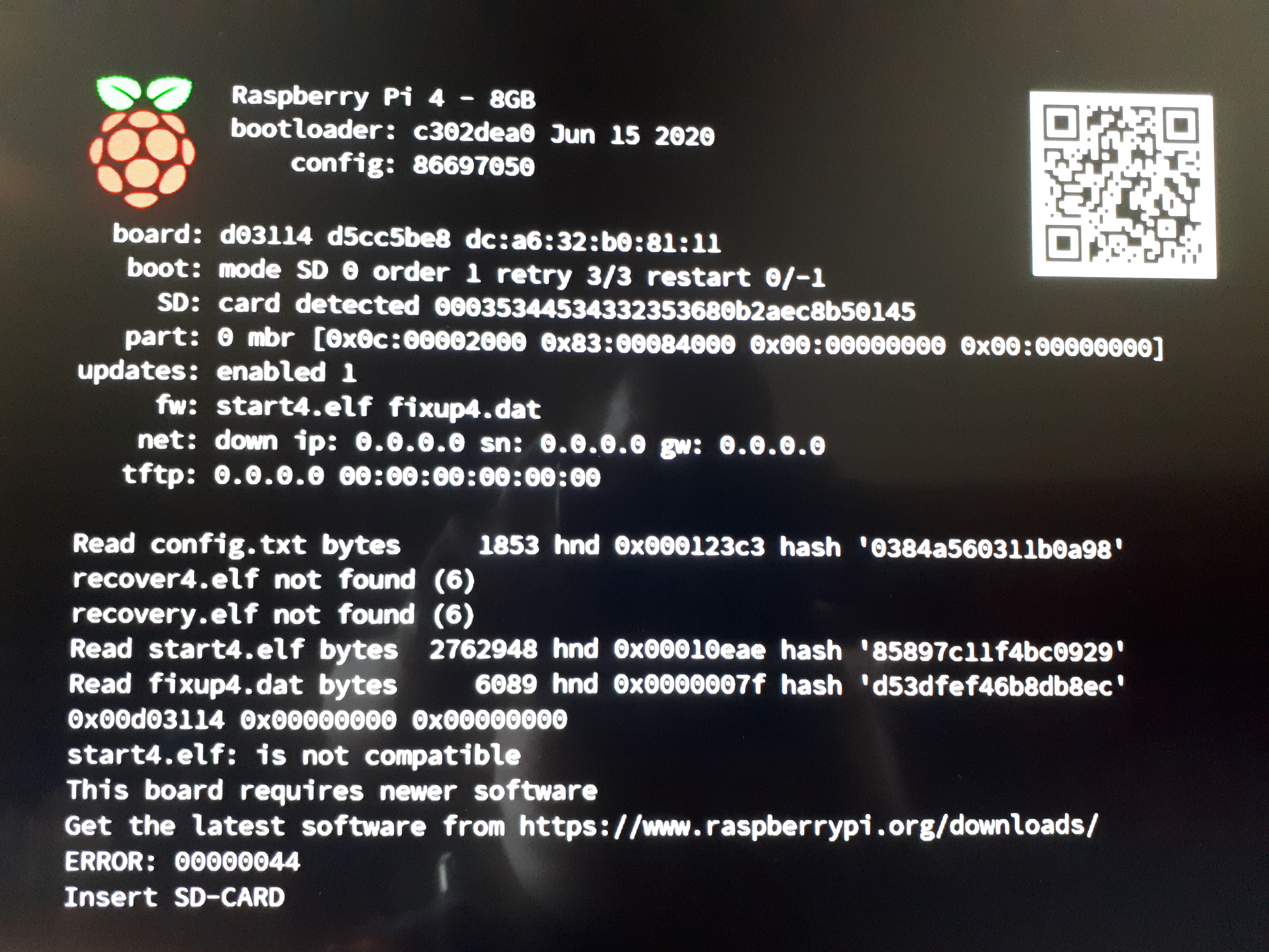

A mi me pasa exactamente lo mismo, probado en varias sd, con imagen de 128gb y 200gb. Me sale la misma pantalla en el arranque.Geisar escribió: 30 Jul 2020, 07:03 Hola
Yo tengo una raspberry pi 4 de 8gb de ram y la imagen de damaso de 128 gb nostalgia a mi no me corre, me aparece esto en la pantalla
Hola tengo una Raspberry pi 4 8 gb, he conseguido que funcione esta imagen copiando los archivos start4.elf y fixup4.dat de una instalación limpia de retropie, el problema es que no reconoce el teclado ni mis mandos inalambricos. Seguiré probando. A ver si alguien más puede aportar algo
