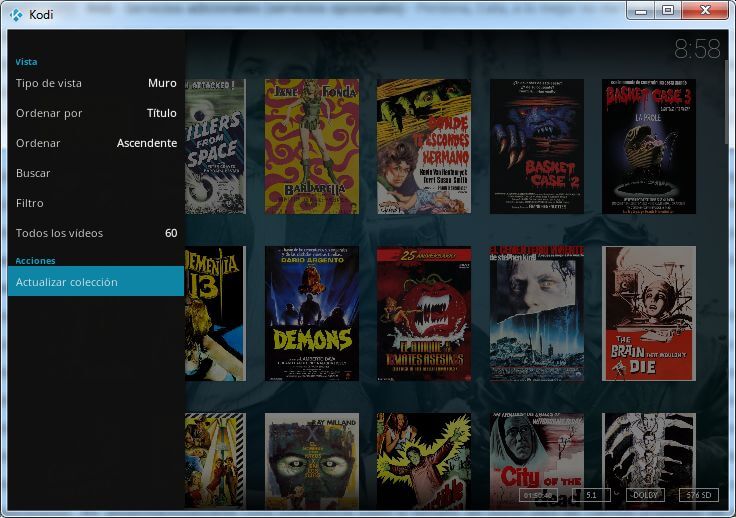

minibruenor escribió: 05 Mar 2020, 08:24Ya solo me falta averiguar como "re-leer" las peliculas cuando añado nuevas porque le di a "Actualizar al abrir", pero claro, si es un server no se va a abrir porque sencillamente no se va a parar.
Eso es fácil, depende del skin que utilicesm en el listado de películas (o series) te vas a la izquierda del todo (o a la derecha del todo) y aparecerá un menú flotante. Ahí le dices "actualizar colección"
Ahora bien, los auténticos profesionales 8-) utilizamos "Library Auto Update"
https://kodi.tv/addon/program-add-ons-s ... uto-update
Actualiza la colección cada X horas, limpia los capítulos y pelis que ya no existen y no interrumpe la reproducción.
Es poco menos que obligatorio :-D
