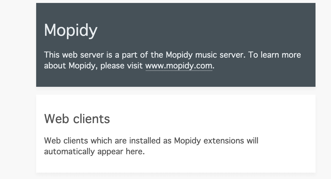

¿puedes reiniciar modipy y entrar via web a ver si te aparecen estos dos, uno o ninguno?

hola. reinicíe el mopidy via systemctl. accedi via web ipraspi:6680. No me aparece ninguno, ni musicbox ni iris.egrueda escribió: 18 Mar 2020, 20:13 Bueno, sólo el primero, el segundo lo ha instalado correctamente:

Buenas tardes. Acabo de refrescar el acceso via web y me aparece el cliente MusicBox.egrueda escribió: 19 Mar 2020, 09:18
Mopidy se puede instalar sobre el sistema que tengas, no hace falta una imagen.
Lo único que hice fue: instalar con sudo mopidy-Youtube, y añadirle la regla en el ufw del puerto 6680.
Refreseque ahora, hacen 10' y me aparecio, después de intentar toda la mañana lo mismo. Maravilloso mundo de la informática, jejeje.
