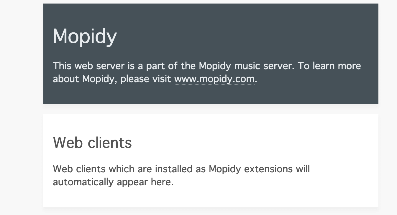

AYer instalé con el comando sudo python3 -m pip install Mopidy-Music-Box-Webclient. Aún así al acceder al puerto 6600 no sale nada. Estoy en lo cierto, que es un cliente mpd el Music Box Webclient, no?egrueda escribió: 17 Mar 2020, 18:42 A ver, que son dos cosas distintas:

Ciertamente es un "cliente web"
Si después de instalarlo reinicias el mopidy, al acceder vía web (puerto 6680) te debería aparecer en la sección "Web clients"
Insisto en que tú no accedes al puerto 6600, sólo al 6680 vía web.
El 6600 lo usan los programas que tú te instalas (por ejemplo, en el tablet o móvil) para conectar con mopidy

Reinicie el servicio con systemctl.
Me sigue sin aparecer el cliente web cuando entro en el navegador con la ip:6680.
No le doy de momento con la solución. Y no se que más hacer. Duda: puede influir que al intentar instalar Spotmop y al obtener error de Python, este en conflicto con la posterior instalación de MusicBox? Desinstalo todo y vuelvo a instalar sin el spotmop? Que solucion sería la más recomendable?

Aun no estoy seguro de si se ha instalado correctamente y no se muestra o es que no se ha instalado correctamente.
Debería aparecer ahí, en la línea de "enabled extensions"
Dices que lo has instalado con:
¿Puedes probar quitando el guión que sobra?
sudo python3 -m pip install Mopidy-MusicBox-Webclient
¿Puedes probar también a instalar otro plugin, como iris?
sudo python3 -m pip install Mopidy-Iris
