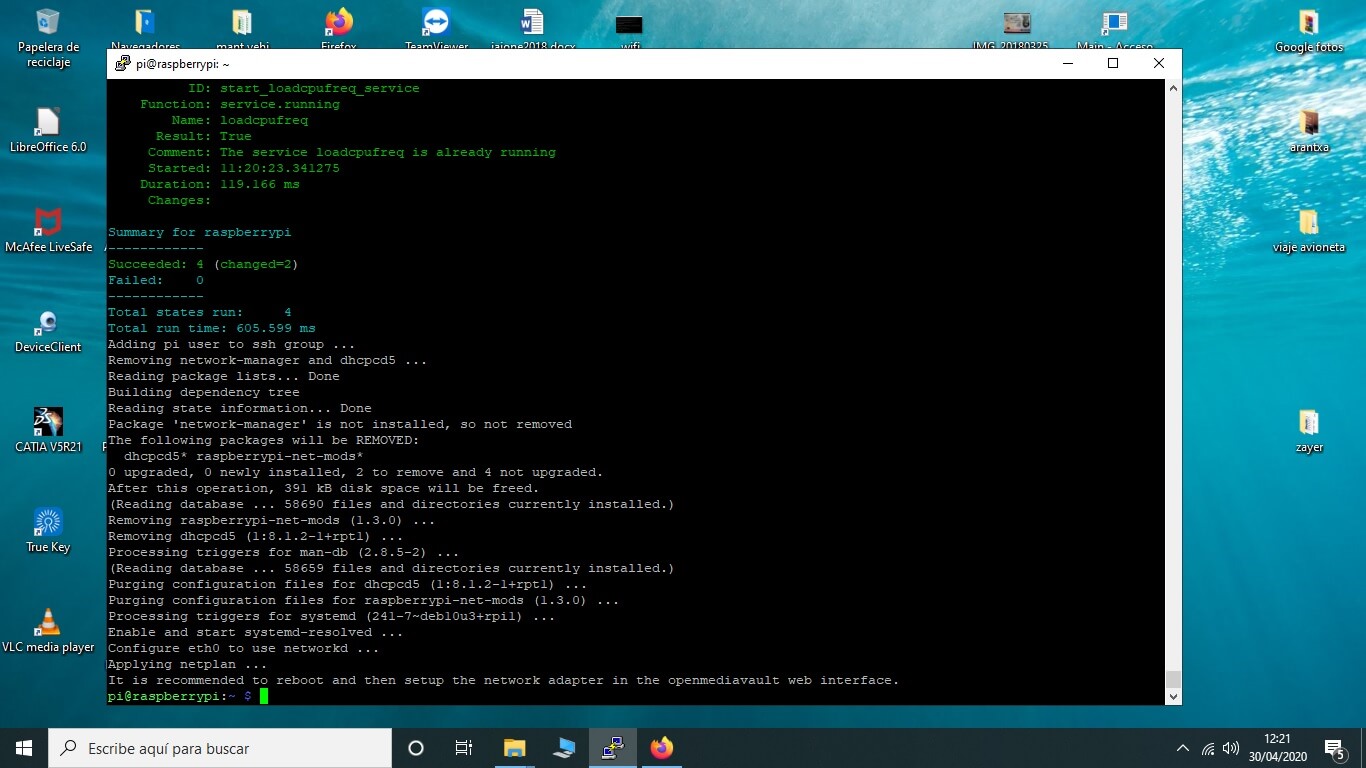

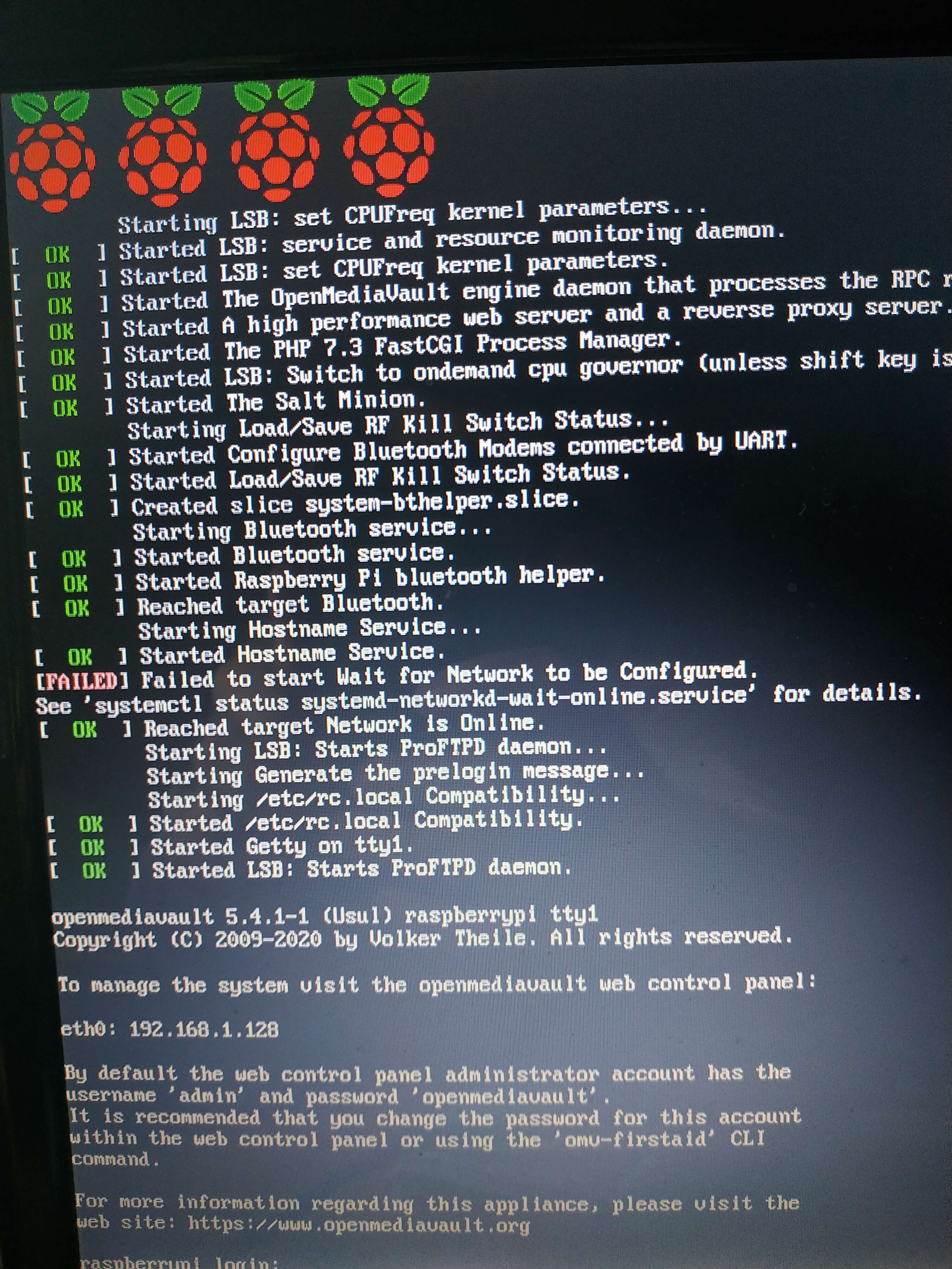

Ejecuto el segundo comando y me sale esto Voy a openmediavault intento configurar la red como viene en las instrucciones poniendolo en DHCP, le doy a salvar los cambios y el error no sale, pero la pagina no funciona y la conexion con putty tambien la pierdo.

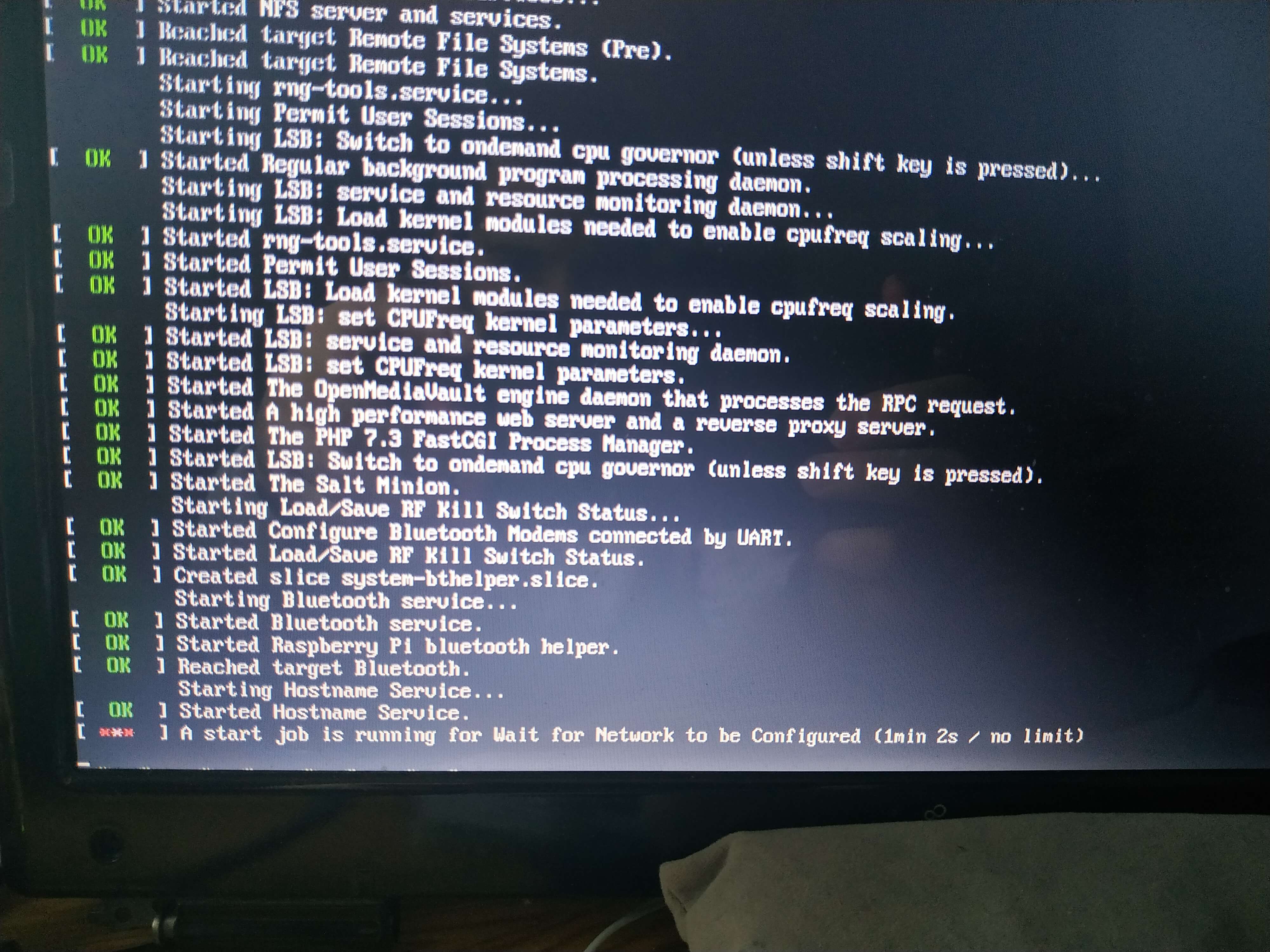

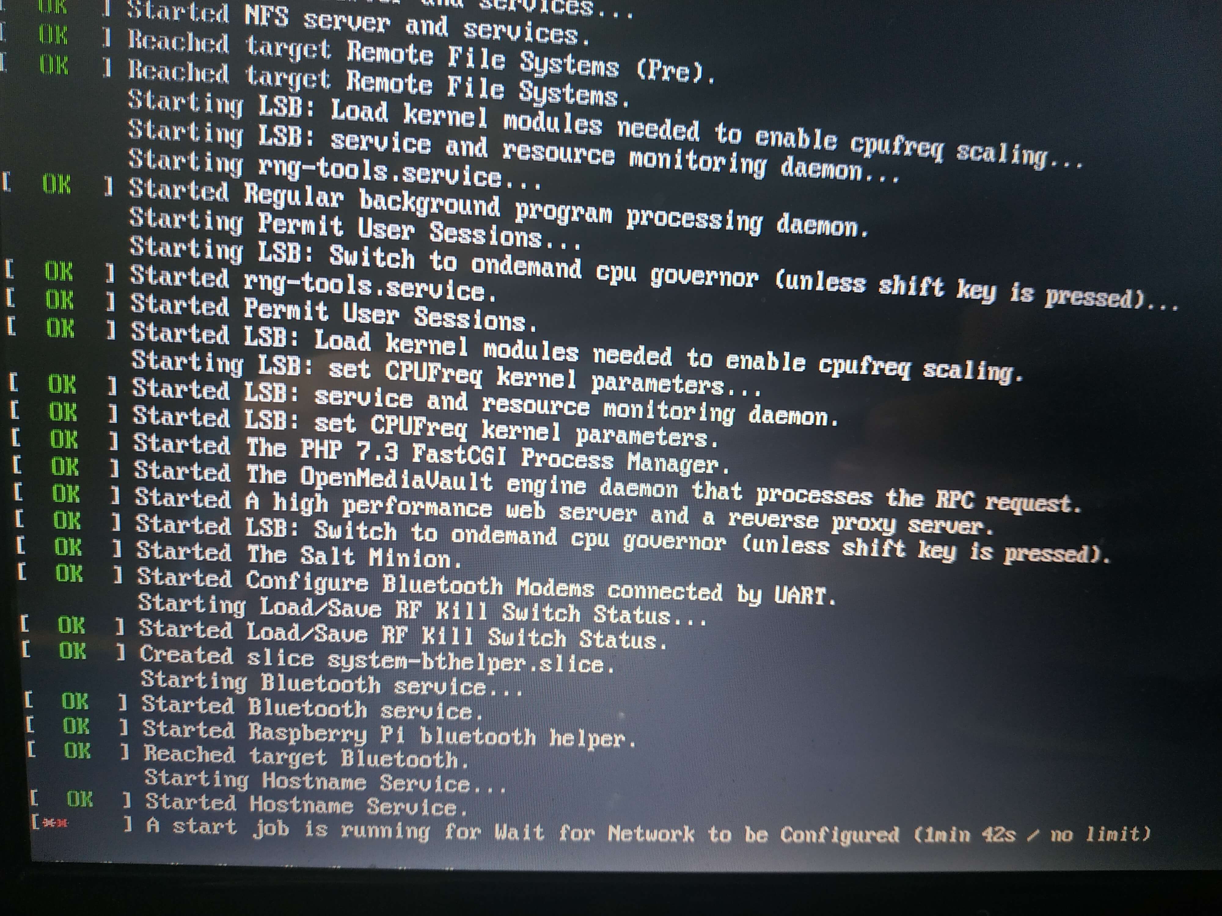

Reinicio la rpi y me salen estos 2mensajes mientras carga: Una vez reiniciada, intento conectarme con putty y nada, intento conectame a openmediavault y tampoco funciona.

Entiendo que quieres poner una IP automática. Si te conectas a través de la red y haces un cambio en la red, lógicamente pierdes la conexión. Imagina que te conectas a la IP 10.0.0.15 y cuando la pones en automático, coge la 10.0.0.7couselo12 escribió: 24 Abr 2020, 17:37Voy a openmediavault intento configurar la red como viene en las instrucciones poniendolo en DHCP, le doy a salvar los cambios y el error no sale, pero la pagina no funciona y la conexion con putty tambien la pierdo.
Entonces la IP vieja (10.0.0.15) deja de responder, por eso se pierde la conexión.
Ese error (failed to start wait for network to be configured) te dice que no puede iniciar la configuración de red.
Es posible que algún parámetro sea incorrecto, lo que explicaría el problema en el punto anterior.
Puedes comprobar la configuración de red para ver qué es lo que está incorrecto
Claro, si hay un problema de configuración de red, no te deja de ninguna de las dos manerascouselo12 escribió: 24 Abr 2020, 17:37Una vez reiniciada, intento conectarme con putty y nada, intento conectame a openmediavault y tampoco funciona.

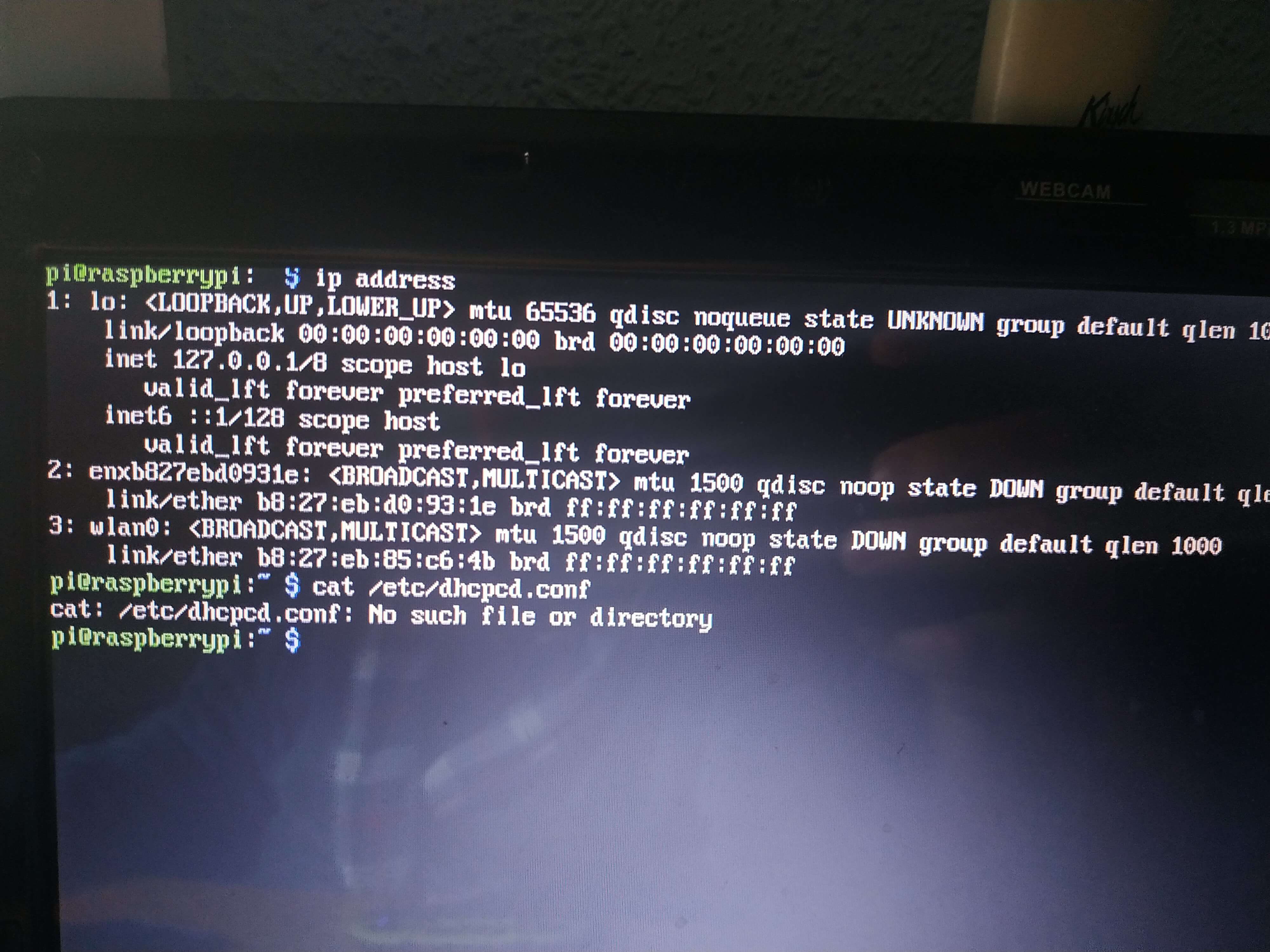

Mira a ver en la raspi la salida del comando:
Y el contenido del archivo:
El problema viene cuando, después de eso, tú modificas la configuración de red a través de la interfaz de OMV
ip address
cat /etc/dhcpcd.conf

Holaa, te cuento un poco lo que he hecho.
He vuelto a instalar raspian sin escritorio, lo he actualizado y he comprobado lo que sale con los 2 comandos que me mandaste. Hasta aqui todo correcto.

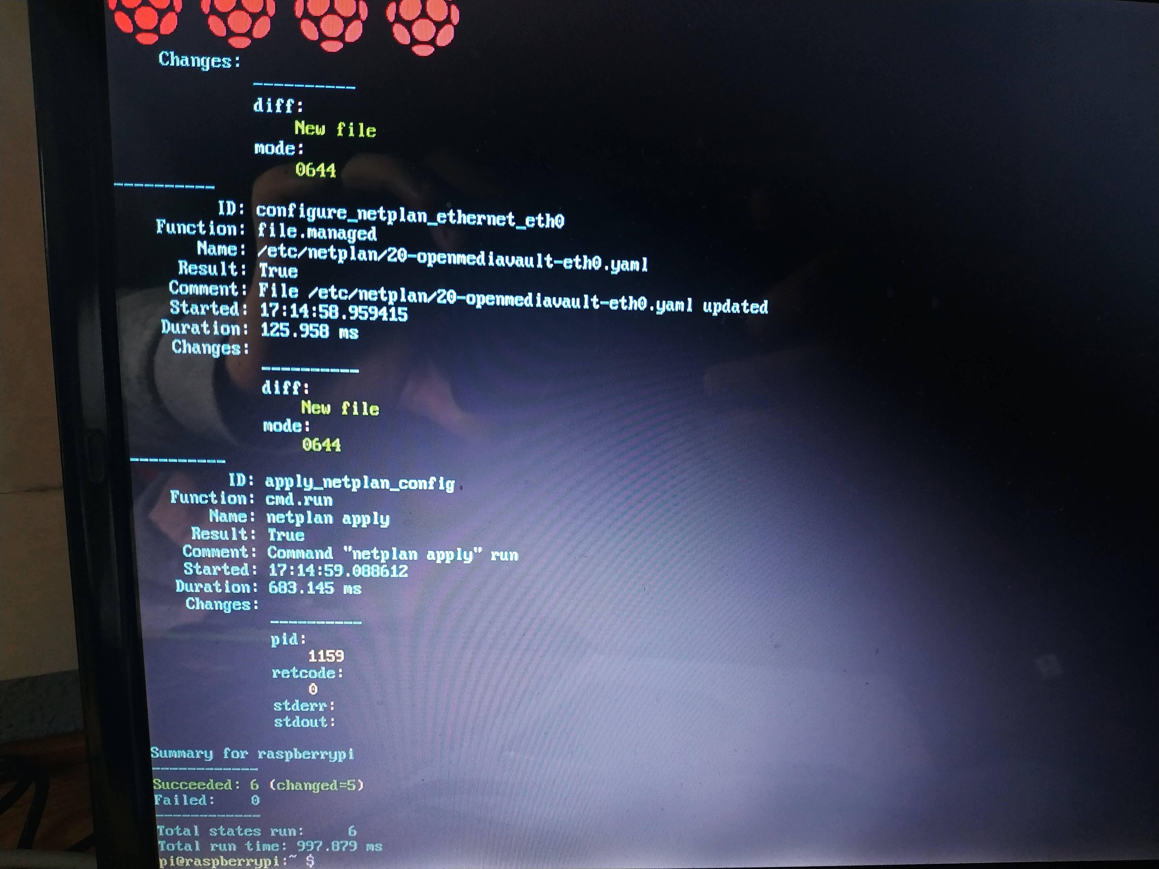

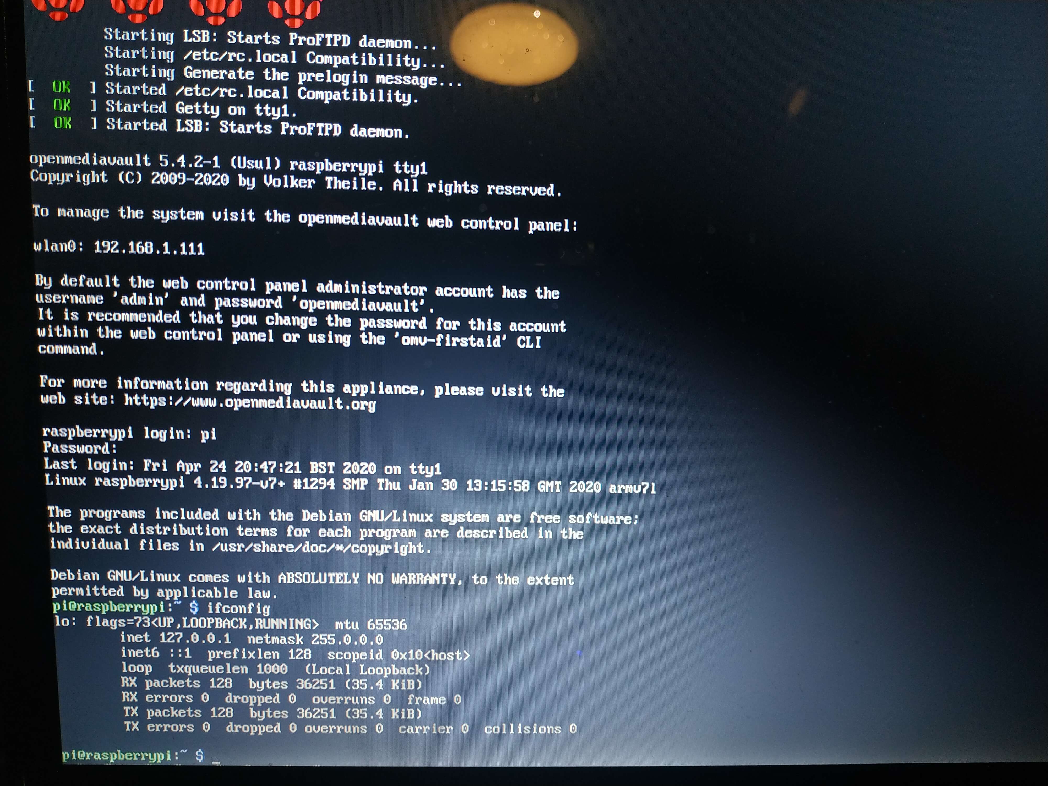

Instalo omv5 y al final de la instalacion me sale lo de la foto Hago reboot y mientras esta cargando me sale esto Meto el login y contraseña y ejecuto los 2comandos y me sale esto: Tambien he ejecutado los 2comandos que diste anteriormente sin resultado
sudo rm /etc/systemd/network/99-default.link
sudo omv-salt deploy run systemd-networkd
Y hasta aqui puedo llegar, porque no tengo ni idea de como solucionarlo
