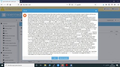

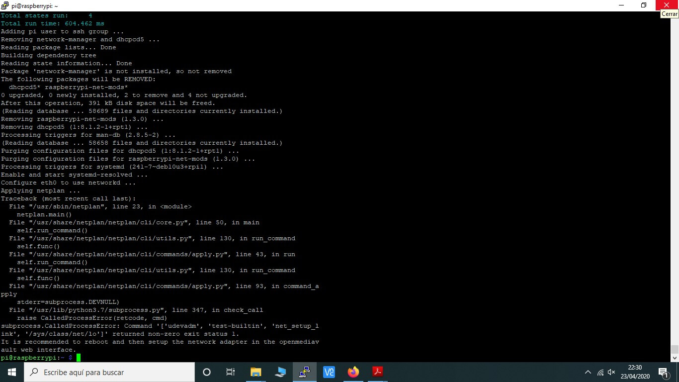

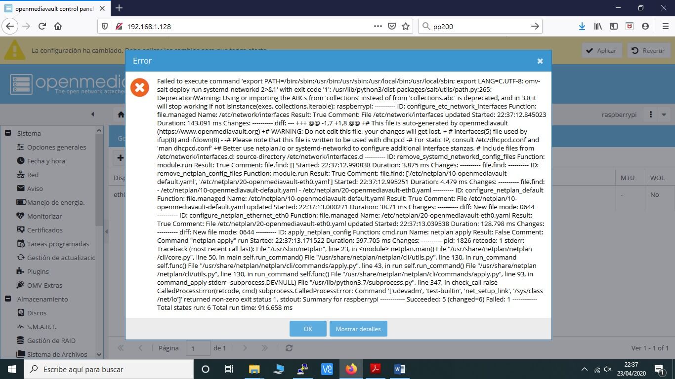

He instalado Raspbian (2020-02-13-raspbian-buster-lite) en Raspberry pi 3b+ y he seguido todos los pasos. Primeros descargar e instalar los complementos de raspbian y despues openmediavault. Durante la instalacion de openmediavault, al final hay un monton de complementos que no se instalan, y cuando accedo al escritorio de openmediavault, cuando quiero configurar la red, lo pongo en DHCP y guardar, pues al aplicar los cambios realizados me sale un error y no me deja continuar... si me pudierais ayudar os lo agradeceria un monton

Holaa
Ayer no me dio tiempo a subir las capturas de pantalla de lo que me salia.
Laprimera imagen es en openmediavault, cuando modifico la red, segun la instrucciones
La segunda imagen es el final de la instalacion de omv5

Lo bueno es que ambos errores estaán conectados, fallan por el mismo motivo.
Resumiendo, OMV intenta gestionar la red de una forma, pero debe hacerlo de otra.
Así que hay que forzarlo:
¿Puedes probar esta solución y comprobar si funciona?
sudo rm /etc/systemd/network/99-default.link
sudo omv-salt deploy run systemd-networkd
