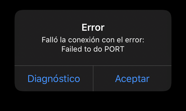

Hecho. Pero recibo mensaje de error: Failed to do port.egrueda escribió: 18 Abr 2020, 18:49 ¿Tiene esa app alguna opción para cambiar el modo activo a pasivo o viceversa?
Si es así, cámbialo y prueba de nuevo
Cambié de pasiva a activa. Adjunto fotos.

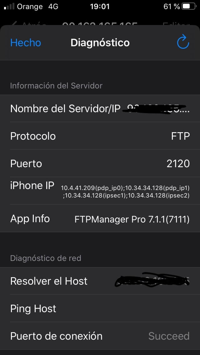

Hola.
Pues hoy ya no funciona. Ni vsftpd, ni me es posible reinstalar nextcloud. Definitivamente hoy no es mi día.
El FtpMAnager me da el mensaje: Operation Timed Out. Sin embargo el diagnostico me dice Puerto de conexión: Succeed, resuelve el host sin problemas.
A ver si mañana será mejor día....
