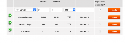

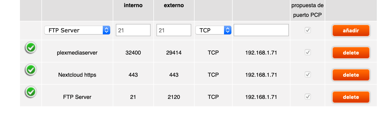

Pero después de hacer la regla nat (adjunto captura) no puedo acceder desde fuera de la red local (desde el movil, por ejemplo).
Alguien me puede ayudar a hacer ya de una vez que pueda acceder desde fuera a la raspi? Solo me funciona el nextcloud, que ya costó en su día....

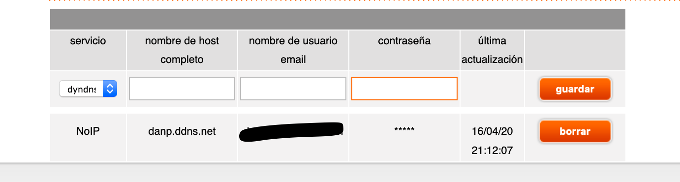

No entiendo porque el noip (que lo tengo instalado en la raspi) me lleva a la pagina del router. COmo puedo solucionarlo?

La regla NAT para el FTP la veo bien, está correcta.
Quizá tengamos que añadir otra regla, porque como ya sabes, FTP usa los puertos 20 y 21 :-D
