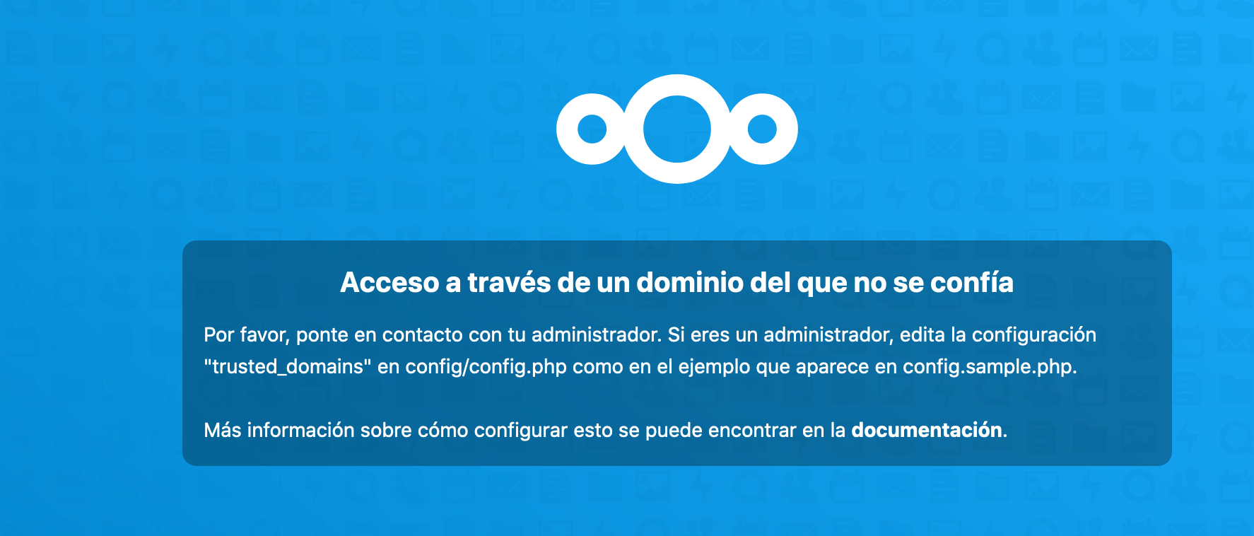

danpacu escribió: 07 Ago 2020, 10:58 Buenos días, @caylus.
Acabo de finalizar la instalación de nextcloud en mi ssd de 240GB alimentado desde el hub que me recomendaste.
Tras subsanar los errore sigueindo tu manual, me sale este aviso: Captura de pantalla 2020-08-07 a las 10.51.55.png
A partir de aqui, que es exactamente lo que debería de hacer??

En primer lugar: Por lo que deduzco de la información que has enviado, estás usando una RPI 3B+ así que no necesitas la SD.
En segundo lugar: Esos archivos eliminados son los temporales que usa NextCloud y están en el disco duro. Por cierto, los 16.3 MB es lo que ocupa tu perfil y tus datos en NextCloud.
En tercer lugar: El aviso que te aparece en NextCloud sólo indica que estás accediendo por http:// en lugar de por https://

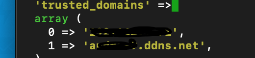

Buenas noches.
tengo el siguiente problema:
el dominio noip que tengo consegui apuntarlo a nextcloud. lo metí en el config.php
pero me sigue saliendo el error:
Reinicie apache con el comando sudo service apache2 restart, sudo service apache2 force-reload, pero nada.
Que estoy haciendo mal??
gracias de antemano.

¿Has probado a reiniciar por completo el sistema?
$ sudo reboot
Hazlo de esta forma y me cuentas.

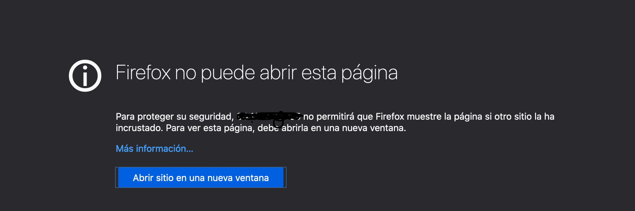

Consegui algo, aunque en lan:
introduzco el dominio noip, me da esto:
abro en un nueva ventana y me lleva a nextcloud. Hasta aqui medio bien.
Si intento hacer desde la red movil, fuera de lan, fracaso absoluto. Error SSL, o peticion erronea. Y desde la app, en el iPhone solo en lan conecta.
Así estamos hoy.... jejejej

Ten en cuenta que los certificados están autofirmados y que el software antivirus también puede interferir con las conexiones seguras, por lo que ni el antivirus ni Firefox pueden comprobar su autenticidad. Para que te funcione debes desactivar la intercepción de conexiones seguras SSL/TLS y en cada antivirus es diferente:
Avast/AVG
- Abre el panel principal de la aplicación Avast/AVG.
- Ve a Menú > Ajustes > Protección y haz clic en Protección principal.
- Ve a de ajustes y haz clic en Protección web.
- Desmarca la casilla de Activar escaneo HTTPS y confírmalo haciendo clic en Aceptar
Bitdefender
- Abre el panel principal de la aplicación Bitdefender.
- Ve al menú Protección y, en la sección Prevención de amenazas en línea, haz clic en Ajustes.
- Desactiva la casilla Escanear encriptación web
En Bitdefender Antivirus Free es imposible controlar este ajustes.
Bullguard
- Abre el panel principal de la aplicación Bullguard.
- Haz clic en Ajustes y, en la parte superior derecha del panel, activa la vista Avanzada.
- Ve a Antivirus > Navegación segura.
- Desmarca la opción Mostrar resultados seguros en las páginas que muestren este mensaje de error.
ESET
- Abre la ventana de ESET.
- Pulsa F5
- Ve a Advance Setup > WEB AND EMAIL
- Desactiva el filtrado de protocolo SSL/TLS
Kaspersky
- Abre el panel principal de la aplicación Kaspersky.
- En la esquina inferior izquierda, haz clic en Configuración.
- Haz clic en Adicional y, a continuación, en Red.
- En la sección Escaneo de conexiones encriptadas marca la opción No escanear conexiones encriptadas y confirma los cambios.
- Por último, reinicia el sistema para que se apliquen los cambios.
Espero que esto te ayude.
