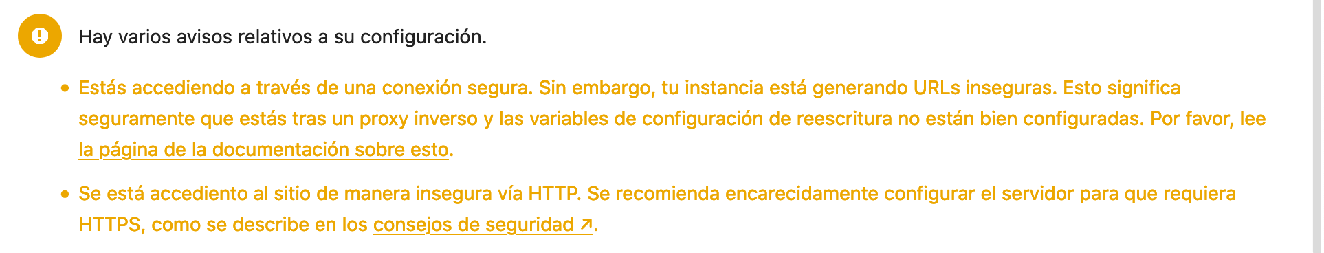

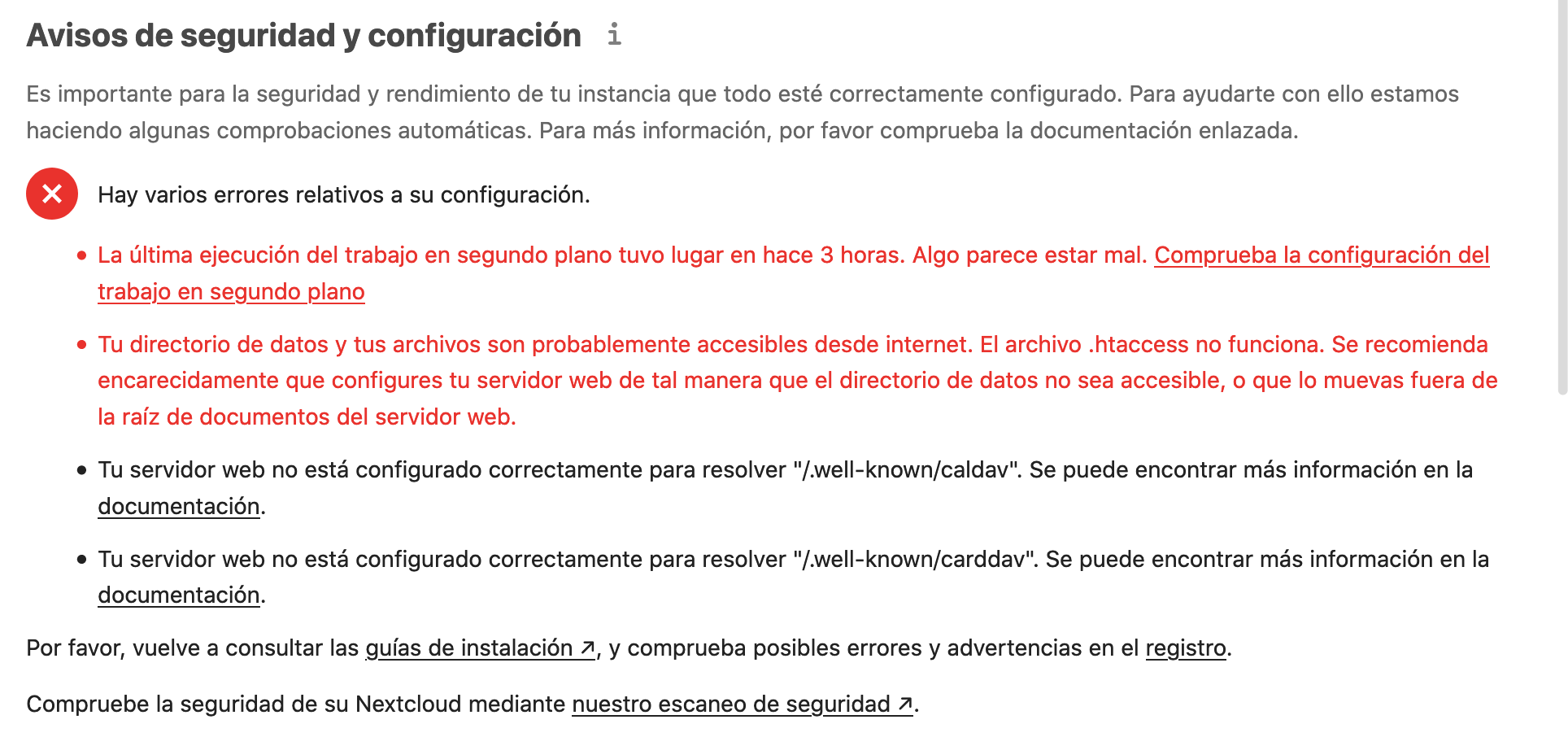

Ahora vamos a Ajustes básicos para configurar los trabajos en segundo plano y elegimos Cron como servicio.
Miramos en Vista general para comprobar los Avisos de seguridad y configuración que debemos resolver.
Regresamos a la consola para resolver los problemas.
