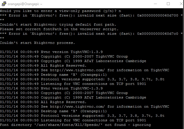

Tengo un error al intentar configurar vnc server en mi orange pi... justo despues de darle a "vncserver :1" y poner la contraseña sale esto:
intento acceder desde vnc viewer y nada, me da un error.

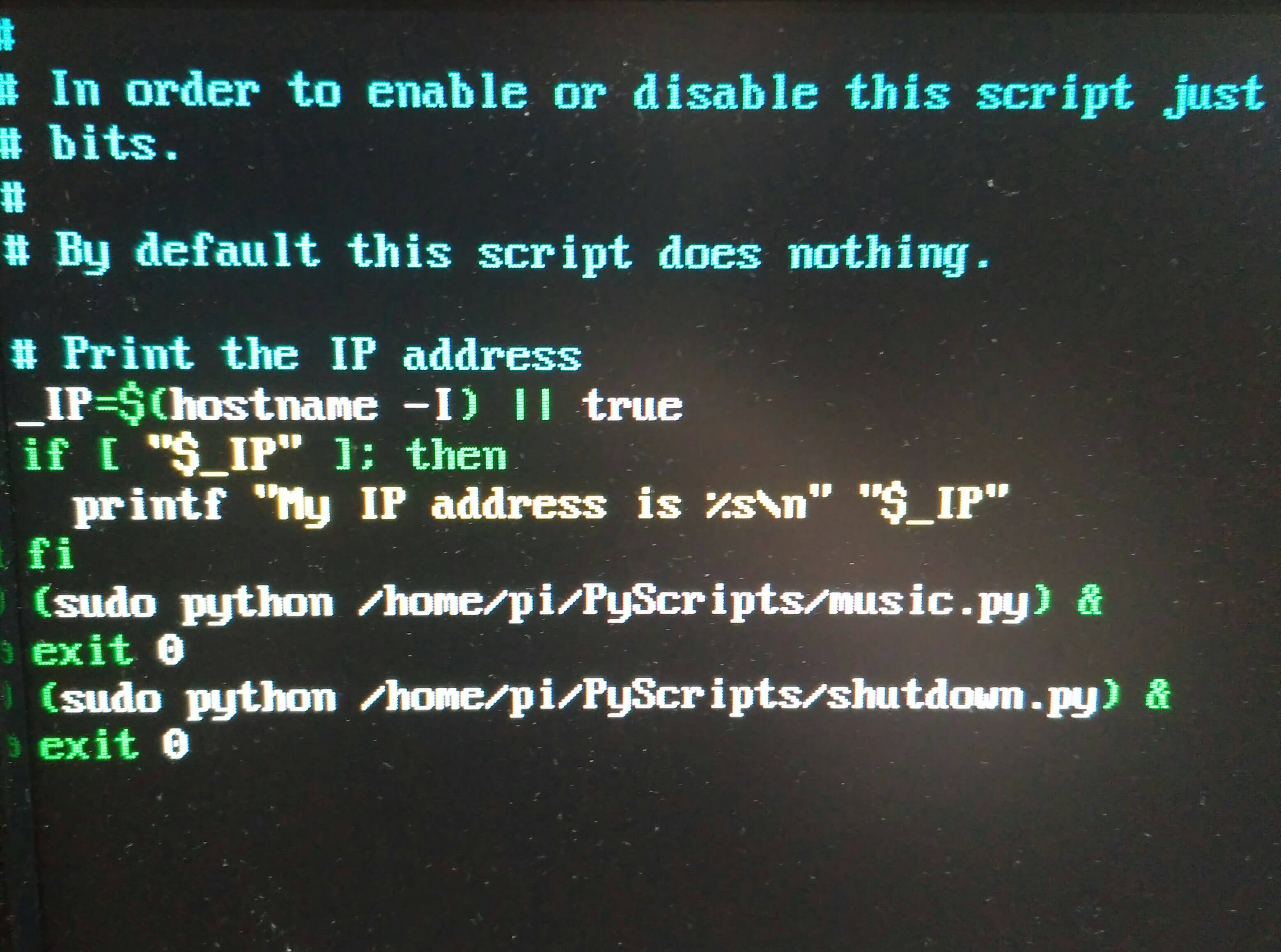

pero tengo un problema, he creadoun script desde raspmanager dentro de la carpeta pi sin problemas pero
quiero meter unas lineas dentro de rc.local para que se autoejecute el script en cada inicio, es decir
para que se ejecute el script que tengo en /home/pi/ en cada inicio
exactamente quiero añadir estas lineas dentro de rc.local:
python /home/pi/shutdown.py
exit 0
si ejecuto por comandos el script poniendo:
sudo python /home/pi/shutdown.py
funciona perfectamente el script, pero como es logico en cada reinicio tendria que volver a meter ese comando para hacerlo funcional.
y no consigo que se guarden los cambios en rc.local
con raspmanager al meterme en REMOTO con un editor python para el movil abro el archivo local.rc lo edito pero al guardar el archivo se me guarda en la memoria del telefono en: emulated 0
tambien he intentado entrar en remoto y borrar rc.local y pasar el archivo modificado desde la memoria interna del movil al directorio de la sd de la raspberry, pero nunca se queda... a lo mejor hay algun proceso que esta en ejecucion y no se cual es que no me permite hacerlo?
tambien he probado con comandos desde la propia raspberry, en linea de comandos, escribo:
sudo vi /etc/rc.local
me abre el archivo rc.local
pero una vez dentro... se me medio bloquea o no se que pasa que a veces el teclado conectado al usb no se por que no me detecta las letras correspondientes y actua de forma extraña.. pero esto ultimo solo pasa al abrir el fichero con comandos..
por que en la ventana normal de comandos va perfecto, pero es abrir el archivo para editarlo y ya no va bien el teclado.
y la verdad es que no se como hacerlo.
No se que estoy haciendo mal, ni que metodo usar y de que manera para poder abrir rc.local, poder escribir un par de lineas, y que se quede guardado.
Algo que deveria de ser simple, me esta dando dolores de cabeza y voy dando palos de ciego. :tambor

vale, tengo un problema, para hacer lo que quiero, enciendo la raspberry, pulso f4
y se abre la ventana de comandos
pongo:
sudo nano /etc/rc.local
tras abrirse queda si:
el segundo codigo, justo antes de exit0 es el que he añadido yo, el primero es el que venia ya que hace referencia a la musica de fondo supongo.
el caso es que el codigo que he metido yo no hace que se ejecute el script al iniciar el sistema y nose por que.. no se que estoy haciendo mal, el scrypt esta metido en la carpeta /home/pi/PyScripts y tambien lo tengo en /home/pi.
el script solo funciona si escribo en la ventana de comandos manualmente: sudo python shutdown.py
pero el caso es que quiero que se ejecute en cada inicio, no tener que meter ese comando para que se "active"
quiero meterlo en rc.local y que se autoejecute en cada arranque..
(para hacer esto no me va ni putty ni raspmanager)
raspmanager no me permite ver lo que esta dentro de local.rc npero si escribir
y putty me abre una pantalla negra pero cuando escribo no aparece nada ni me aparece ninguna ventanita para meter la contraseña, cuando le doy al boton open se abre una ventana negra con una barrita verde y no hace nada.

Hola!!!
He podido conectar con putty, pero no hay manera de poner el escritorio remoto.
he instalado y desisntalado varias veces el vcn, pero cuando lo volvia a instalar las modificaciones seguian ahi (probablemente he desistado pero no he visto manera de eliminar todos los archivos de configuracion) cuando intento acceder a me sale el siguiente mensaje
Es el mismo mensaje que me sale cuando intento acceder desde xrdp, siguiendo este tutorial que alguien compartio en este hilo: https://raspberryparatorpes.net/instala ... raspberry/
Alguna ayuda para poner todo correctamente? solo me falta probar con teamviewer, pero es un poco mas jaleo no??
