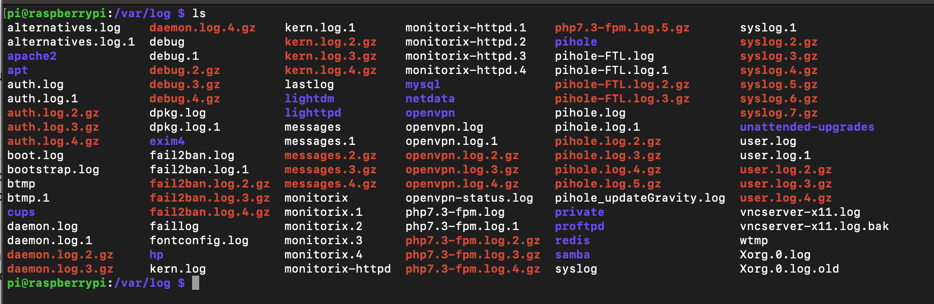

¿Tienes log de docker en /var/log?
danpacu
Mensajes: 540
Agradecido: 58 veces
egrueda escribió: 11 Dic 2020, 18:22 ¿Tienes log de docker en /var/log?
Pues yo miro y miro y no veo nada realcionado con docker en /var/log.
En syslog me sale lo del openvpn, que yo también lo vi, y no entendi que tenia que ver con docker, peeerooo, como pensaba que por un alocado conjunto de linux que desconozco estarian relacionados de algun modo... e dije: sera eso lo que impide al daemon de dokcer arrancar.
Probre reinstalar docker (de aqui los pasos: https://blog.desdelinux.net/como-instal ... -raspbian/) pero nada. Si le pregunto docker --version me saca Docker version 20.10.0, build 7287ab3, con lo cual instalado esta.
Pero si le pido docker ps o sudo docker ps saca el error mencionado (Cannot connect to the Docker daemon at unix:///var/run/docker.sock. Is the docker daemon running?). Adjunto foto con lo que tengo en /var/log
SIn embargo en home, encontre el log de home assistant (lo tenia instalado en docker): https://pastebin.com/MiXXcBpX - aqui lo que dice, a lo mejora ayuda
De momento no se me ocurre nada más.

danpacu escribió: 11 Dic 2020, 18:56 Pues yo miro y miro y no veo nada realcionado con docker en /var/log.
Ok, si no tienes un log propio de docker, lo más probable es que esté en /var/log/daemon.log
Puedes hacer un "grep -i docker /var/log/daemon.log"
