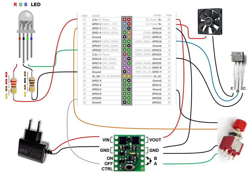

Dawn
Mensajes: 360
Actualizo con el esquema eléctrico del montaje
