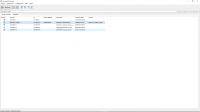

Buenos dias!!! Aqui estoy con mis cosas raras no, paranormales diria yo...
Ya he probado el IP Scanner y sorpresa sorpresa sigue sin aparecer la rbpi, tambien he probado el putty poniendo la ip que me da el recalbox y el mismo resultado de siempre... :o

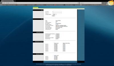

Este es un pantallazo de la configuración del router...

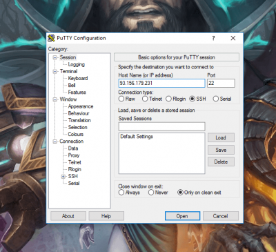

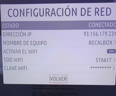

Buenos días, tu problema está en que tienes configurado Recalbox con tu IP PUBLICA, debes decirle a Recalbox que utilize una IP de Red para que funcione todo correctamente (en la última foto) por ejemplo:
192.168.0.25 (SI ESTA SIN USO)
Para conectarte por SSH lo mismo, debes poner tu IP de Red asignada para conectar.(192.168.0.25) [emoji106]
Enviado desde mi Moto G (4) mediante Tapatalk

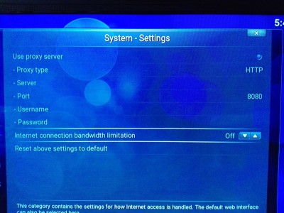

No se como hacer esto, ya he mirado por todos lados y no encuentro nada relacionado con el tema :helado
No encuentro en Recalbox como reconfigurar la IP, solo en Kodi encontre algo donde poder tocar parametros... os dejo un pantallazo a ver si por lo menos llegue al menu y alguien me puede decir como lo configuro.
