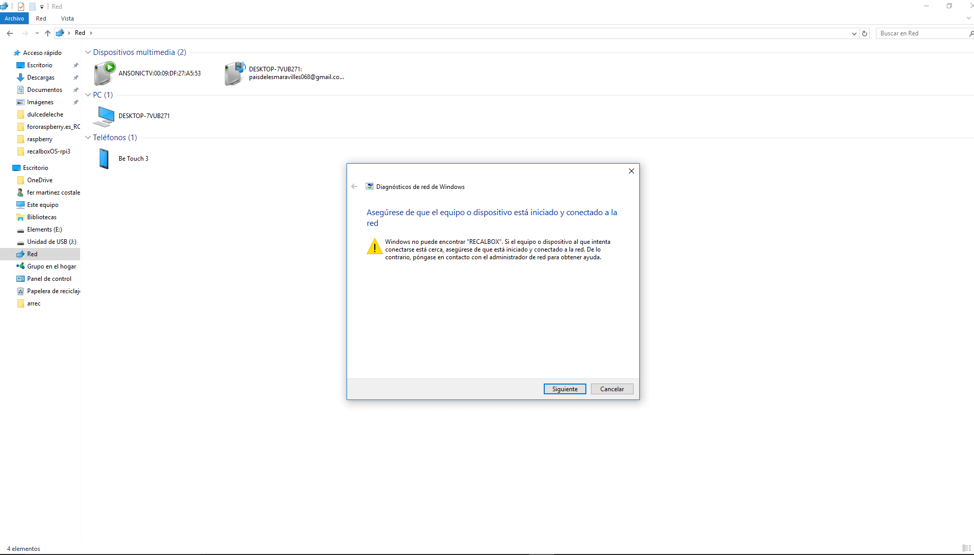

A nadie le llama mas la atención esto que a mi, no hago mas que leer lo facil que es conectar la Recalbox a las redes de Windows 10 pero no hay manera. He probado de todo creo, activar y desactivar protocolos de windows, me meti en la configuracion del router, pero ahi no consegui hacer nada. Lo mas que he conseguido es al conectarla por wifi ver la ip atraves de un software externo (Colasoft Mac Scanner)

Y has comprobado seguro que esté conectada al router?? en opciones de red te pone conectado y te asigna IP? Solo me queda que pruebes a reiniciar el router...Tienes que poder hacerlo sí o sí, no creo que sea tema de protocolos de windows...

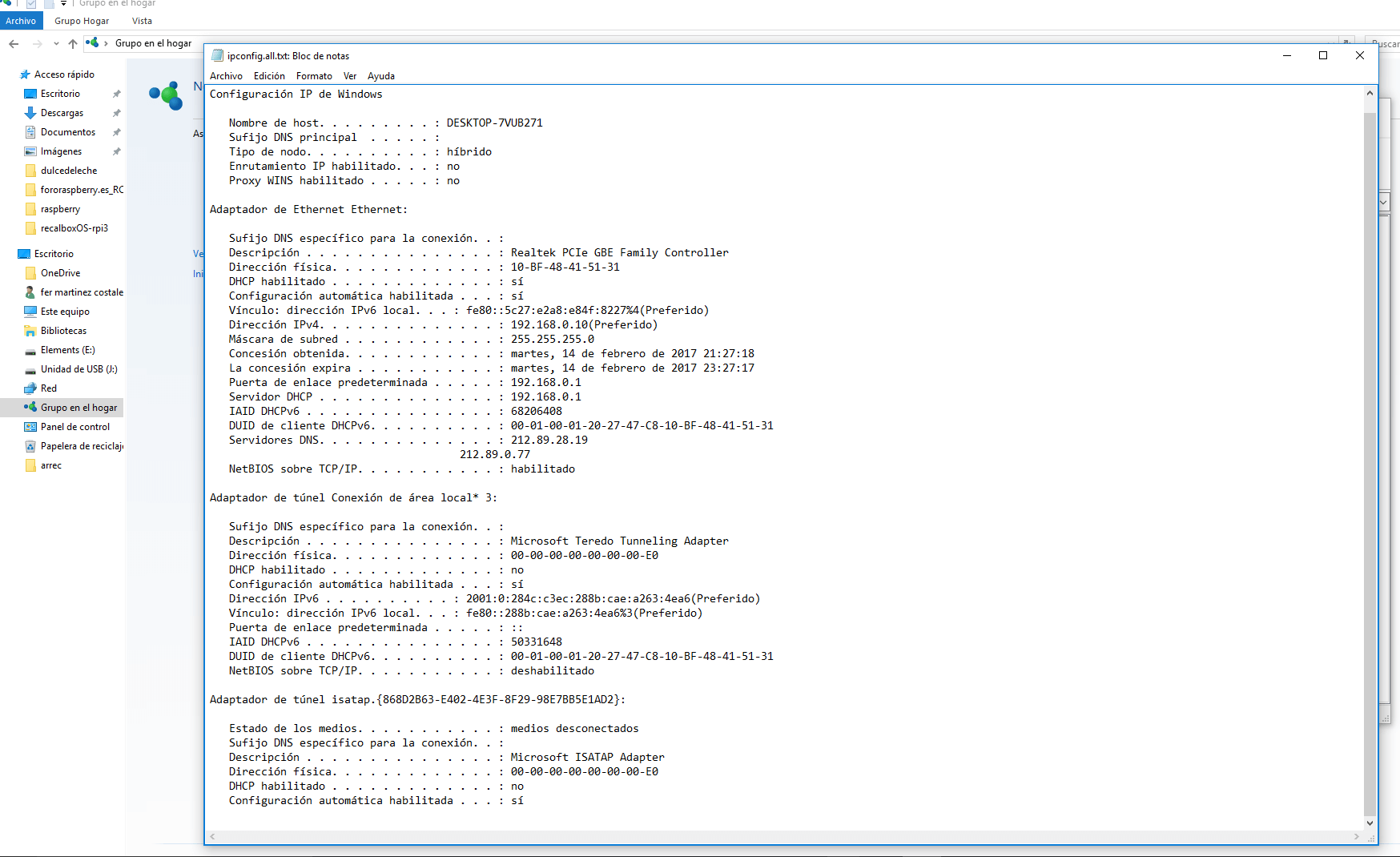

Ahi subo otro pantallazo haber si alguien puede arrojarme un poco de luz sobre el asunto.

Ahi subo otro pantallazo haber si alguien puede arrojarme un poco de luz sobre el asunto.1.png :cry:
Buenas noches, veo que utilizas Windows 10 , tal vez tienes desactivado el uso compartido de redes, prueba hacer lo siguiente:
Comprueba que tienes activado los siguientes parámetros:
wago escribió:Yo paso las Roms desde el PC con el programa filezilla. Pongo la IP , usuario contraseña y puerto 22, y me conecto a mi pi3. Es fácil
Será en Retropie no? Que yo sepa Recalbox usa DropBear como servidor SSH y no soporta SFTP :lol:

Todo activado, si y no va. :cry: Gracias igual
paisdelesmaravilles escribió: Todo activado, si y no va. :cry: Gracias igual
Por SSH te puedes conectar? Utilizas algún Firewall o antivirus?

Lo del SSH se me escapa si me dices como lo intento. Utilizo avast, pero ya probé a desactivar todos los escudos y nada de nada.

Es muy fácil , hice un buen tutorial en su día : viewtopic.php?f=6&t=273
Si no puedes conectarte por SSH ,tendrás algún Firewall bloqueando a nivel de Router o tendrás conflicto de IP.
Ya me contarás,paciencia que lo intentaremos resolver :D
