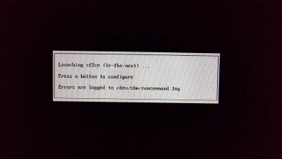

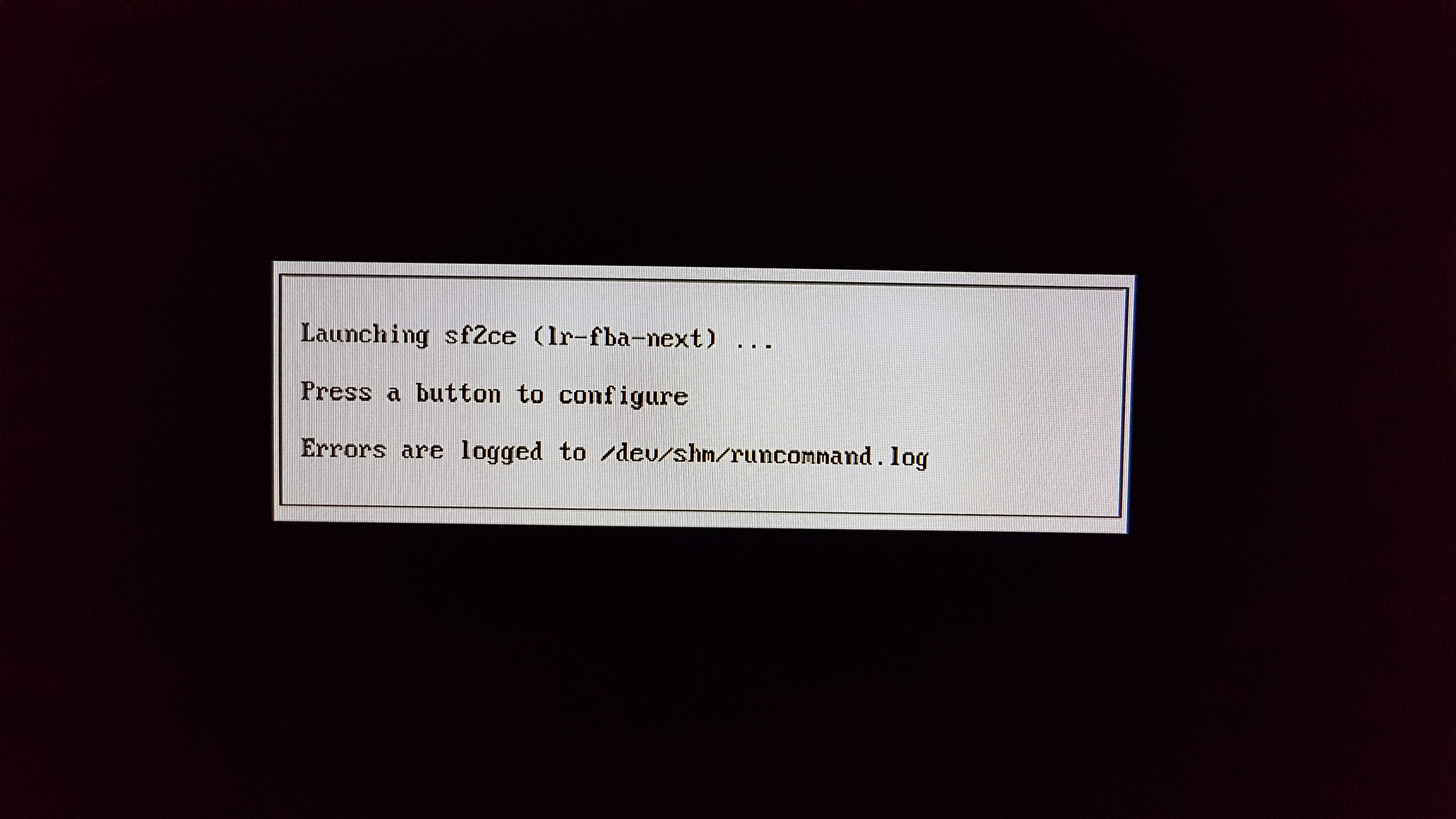

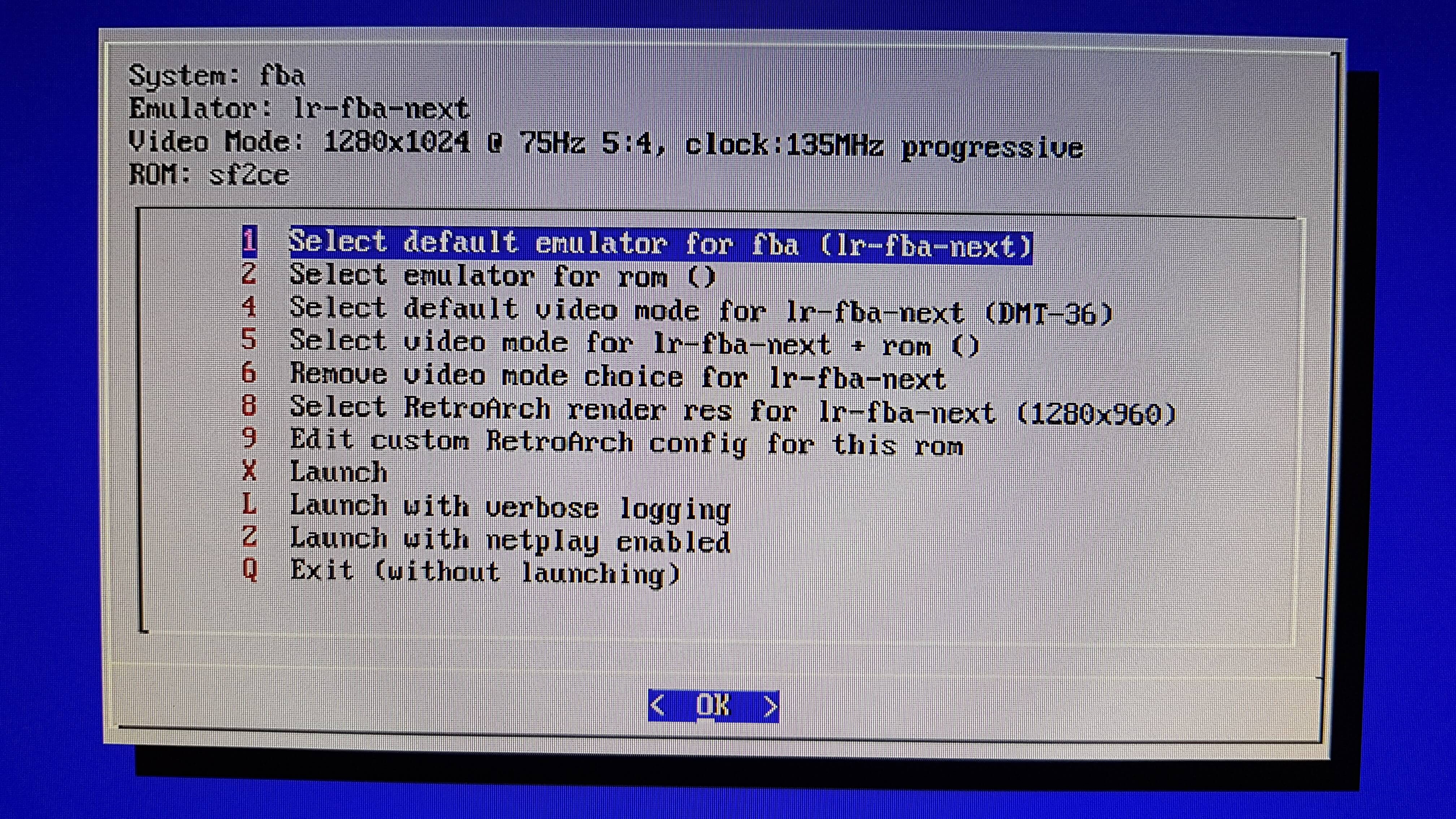

Hola chicos, a ver si puedo echaros un cable en este asunto. Al entrar en el juego, bien desde Retropie (MAME por ejemplo) bien desde Attract Mode, os aparece una pantalla pequeña durante unos segundos mientras el juego carga. Pues bien, debéis de pulsar cualquier botón y accederéis a un menú donde podéis configurar la salida del vídeo en ese emulador y para todos los juegos.
Yo he configurado la opción 4 con la salida de vídeo DMT-36 y la opción 8 con 1280x960, teniendo el zoom de mi TV en 16:9
Con ello he conseguido mayor amplitud de pantalla, sin llegar a ser una pantalla completa, y una resolución óptima.
Saludos!
Saludos!
