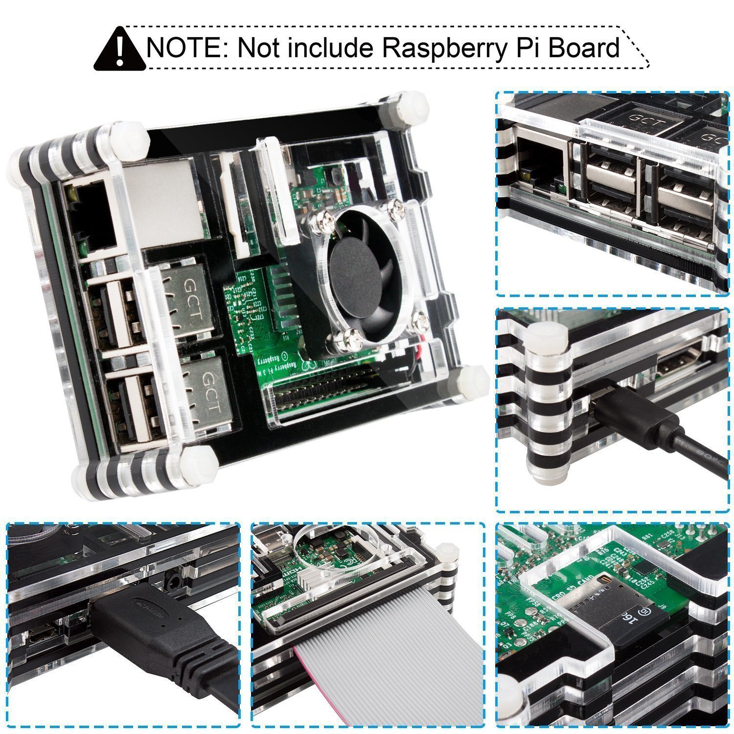

Yo he pedido esta caja, me parece genial y bien diseñada.
https://es.aliexpress.com/item/2-layer- ... 0.0.ChAAw5
