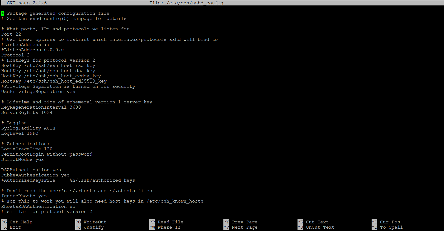

¿alguien podria hacerme un "ssh para tontos" para que lo pudeda cambiar?
abro el archico con "sudo nano /etc/ssh/sshd_config", ahi es donde por lo qu etengo entendido se cambia al puerto pero no soy capaz a configurarlo,lo que hago es bajar con las flechas del raton borrar y poner el puerto, salgo, reinicio ssh y al vovler es como que no se ha seleccionado esa configuracion y sigue con la antigua.
- eneteache
- Pi Beta
- Mensajes: 182
- Registrado: 10 Abr 2017, 20:13
Ctrl + X para salir
Seleccionamos "Si" para guardar los cambios
Pulsamos Enter cuando nos pida el nombre y que coja el mismo que tenía
Edito: de todas formas, para que necesitas cambiar el puerto de ssh?

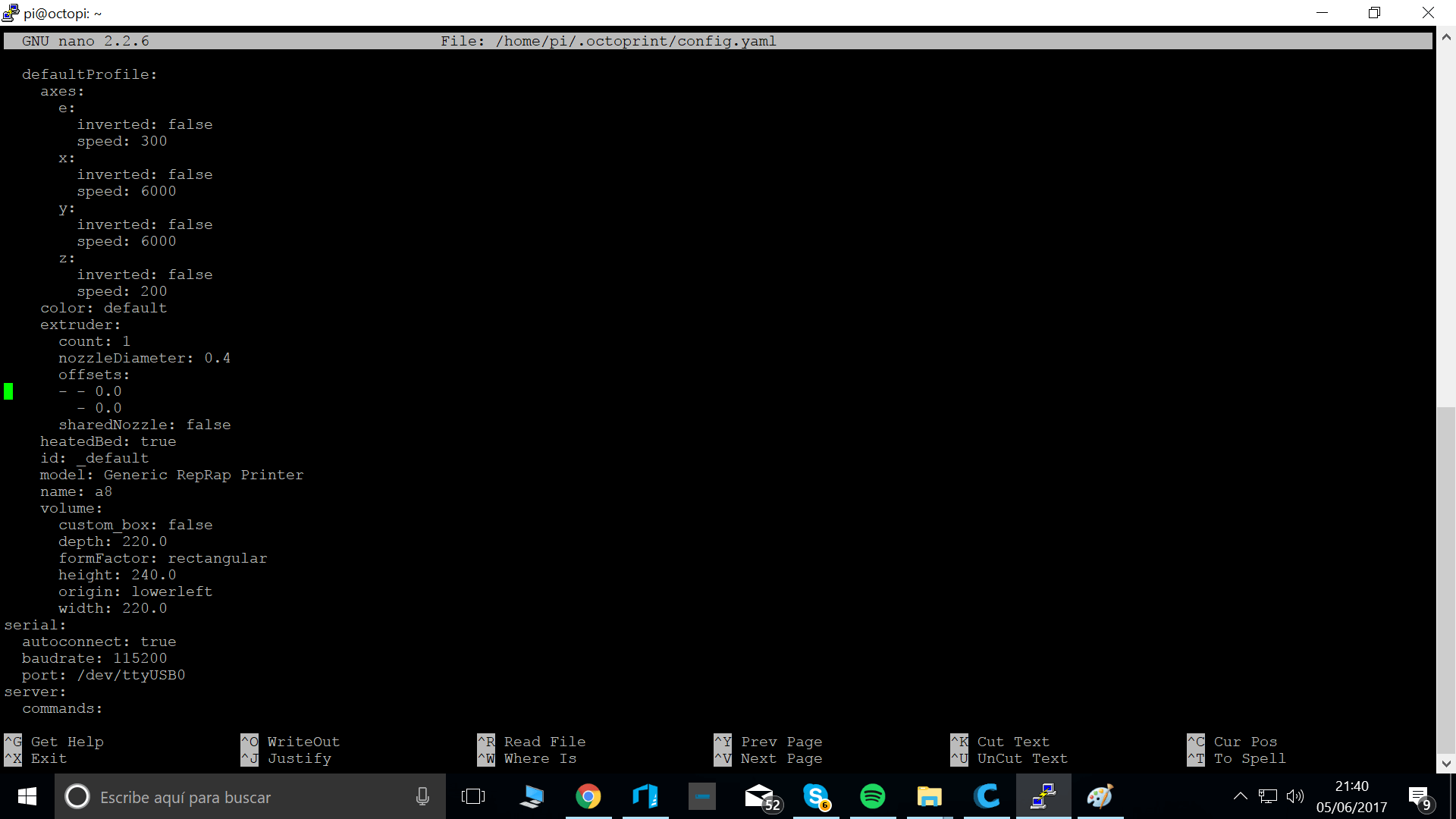

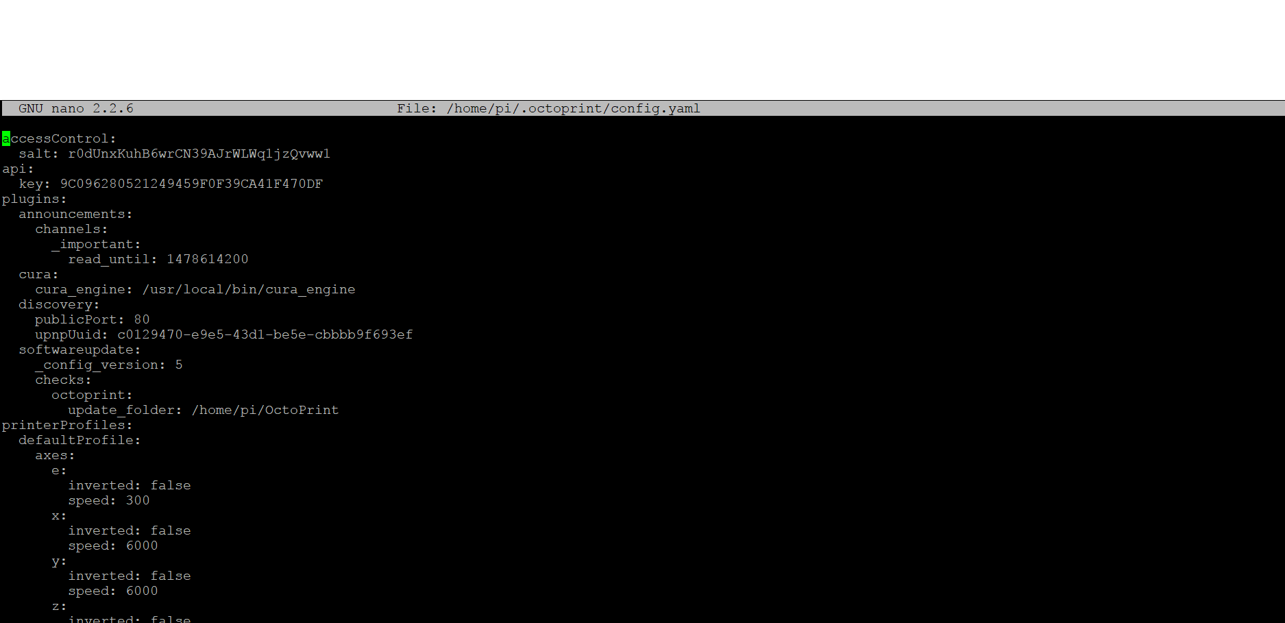

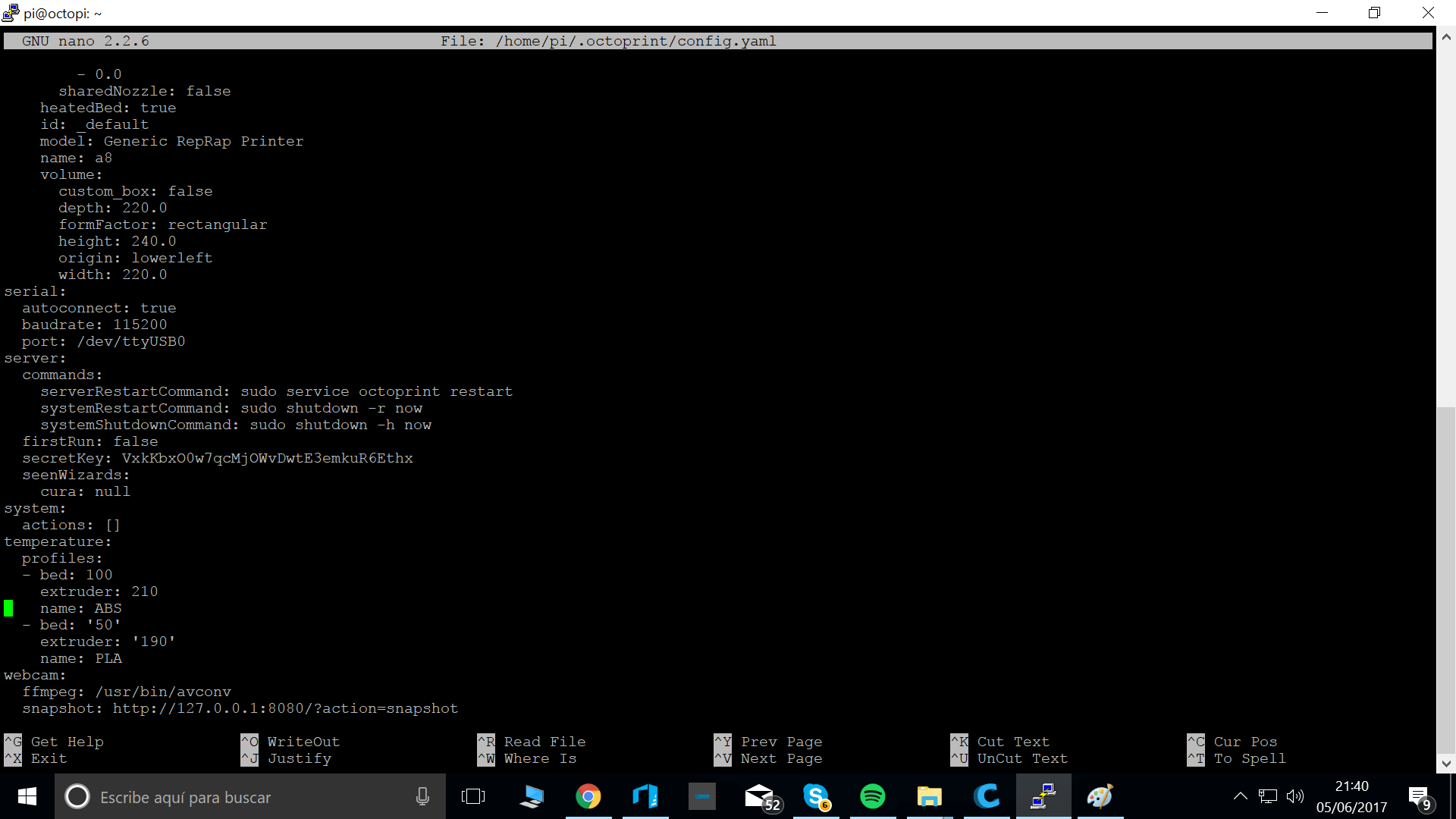

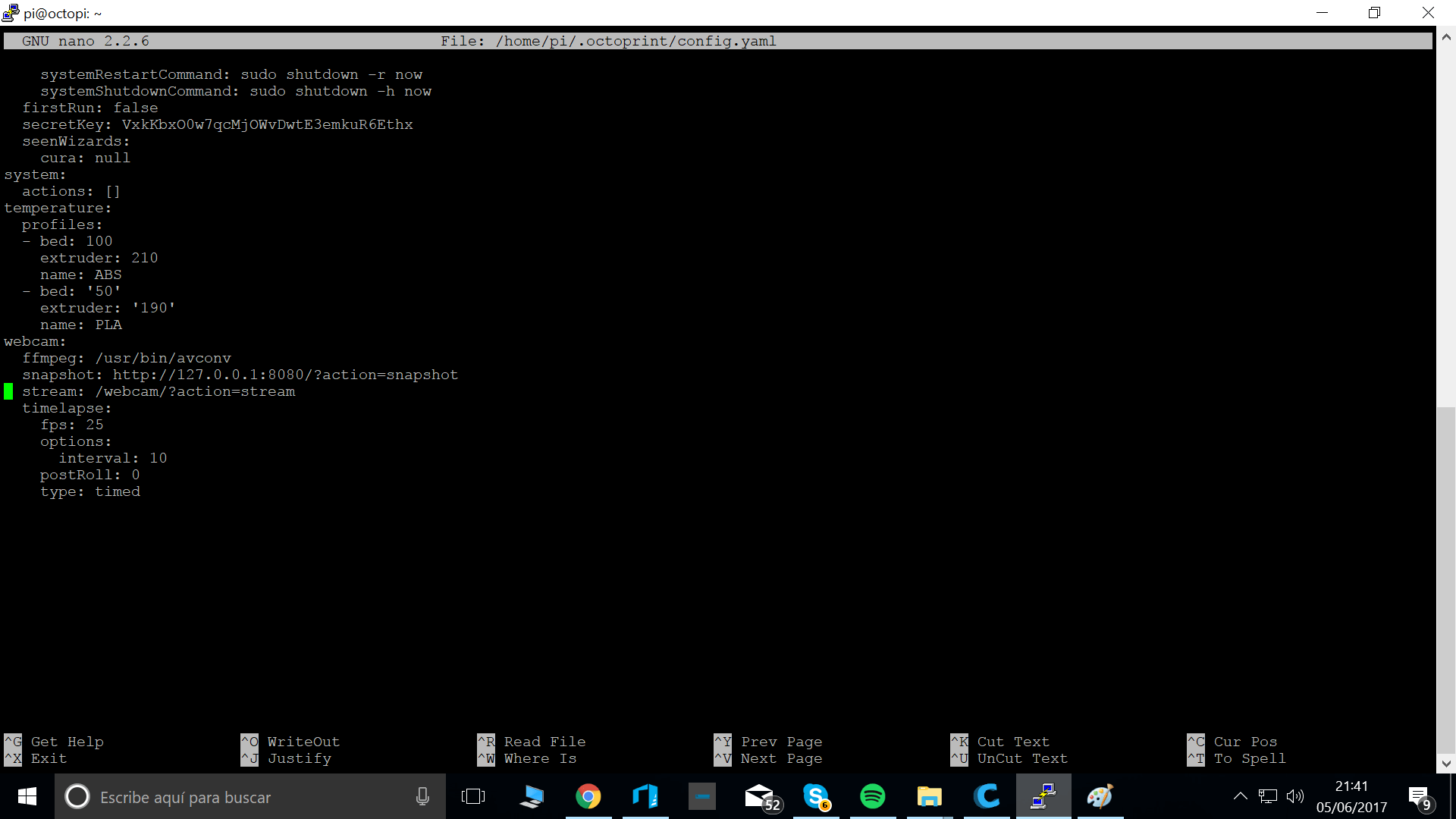

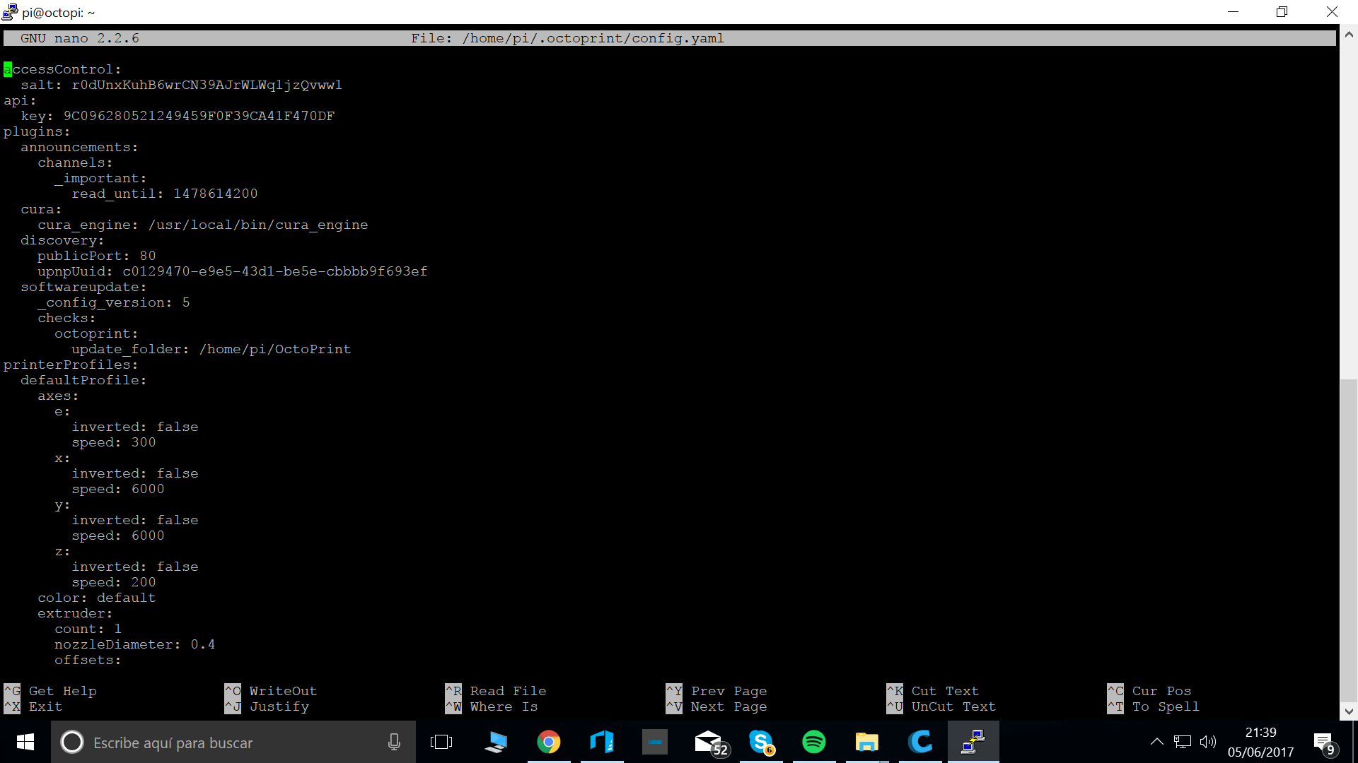

el puerto 443 lo tengo abierto y aun asi no funciona voy a probar con el puerto 80 otra vez que es el que aparece al meter el comando que me has dicho, aqui te dejo el pantallazo de lo que sale al introducirlo.
- Mensajes: 19
- Registrado: 23 May 2017, 21:52
Perdon, pense que estaba todo.. aqui esta completo
- eneteache
- Pi Beta
- Mensajes: 182
Por lo que se ve el puerto por el que está escuchando el servicio web es el 80 y con tan sólo tener esto ya sería suficiente. No sé donde está el problema... Si quieres puedes contactarme por privado y probamos otros metodos
