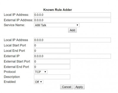

Aaqui esta lo que se me pide para abrir los puertos, aqui es donde me pierdo :destroyer

Supongo que tu configuración (en el seguro formulario) debe ser la siguiente:
IP de la raspberry
80
80
Tu IP Pública
80
80
TCP
Descripcion
Enabled ON

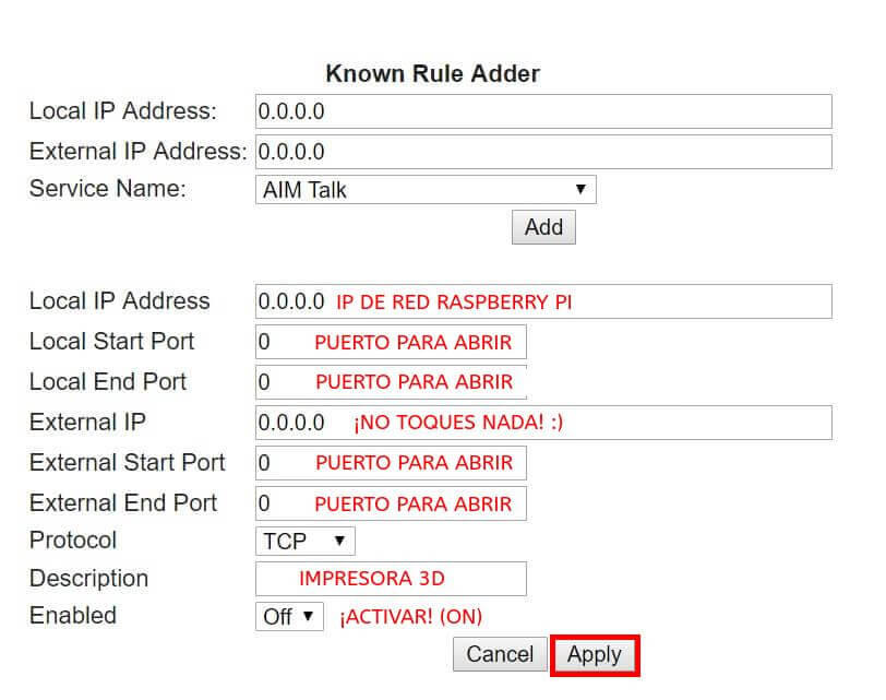

Buenas tardes, para abrir los puertos te indico los pasos exactos a seguir, te adjunto imagen .
Si no funcionara yo llamaría directamente a Telecable , supongo que ellos te pueden ayudar remotamente.
