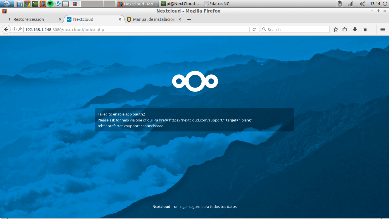

gogua escribió:@caylus he seguido el tutorial al pie de la letra y me sale esto,
despues de configurar nextcloud en la web
Error interno del servidor
El servidor ha encontrado un error y no puede completar la solicitud.
Por favor, contacte con el administrador del servidor si este error reaparece múltiples veces. Incluya asimismo los detalles técnicos que se muestran a continuación.
Pueden verse más detalles en el registro del servidor.
Detalles técnicos
    Dirección remota: 192.168.1.41
    ID de la solicitud: QkMVEhMAdlgV1zQYQMxl
¿En que momento te ha salido ese mensaje?
:guiño2
Al final del todo, cuando entras en a configurar desde la web nexcloud, y metes usuario y password, la BBDD, el directorydata. Ahi sale lo de los permisos del disco duro externo y cambio el util.php.
Cuando ya voy a acceder de forma normal, me sale el error y no me deja hacer nada mas.
Si he visto que en el datadirectory ha creado la estructura sin problemas en principio.
Ahora estoy de viaje, asi que no podré hacer nada en 15 dias por lo menos.
Gracias por tu ayuda.
No te preocupes, cuando regreses seguimos. Pero creo que el problema está en que no has establecido un punto de montaje para el disco duro externo y es necesario para que el sistema funcione correctamente.
Abrazos

gogua
Registrado: 04 Jul 2017, 20:35
caylus escribió:
gogua escribió:
:guiño2
Abrazos
:guiño2
Si, si está montado el filesystem en /media/lacie y lo tengo metido en fstab también.
Bueno, cuando vuelva le doy un vuelta a ver
Enviado desde mi Redmi Note 4X mediante Tapatalk

gogua escribió:
caylus escribió:
Abrazos
:guiño2
De todas formas revisa los permisos asignados a /media/lacie. Te recomiendo, para comprobar si es eso, que asignes todos los permisos
$ sudo chmod 777 -R /media/lacie
Lo intentas de nuevo y de esa forma descartaremos que sea un problema de permisos.
Abrazos
:guiño2

mismo problema, me sale "Su directorio data es leible por otros usuarios
Por favor cambie los permisos a 0770 para que el directorio no se pueda mostrar para otros usuarios."
actualmente tiene permisos 777, he estado jugando con chmod desde la raiz de nextcloud y me han salido diferentes mensajes,podria ser por el appdata, que tenga que tener algun tipo de permiso diferente, como la carpeta administrador de dentro de nextcloud que me imagino que deberia de tener otros permisos
eneteache
Mensajes: 182
Registrado: 10 Abr 2017, 20:13
erbeni escribió:mismo problema, me sale "Su directorio data es leible por otros usuarios
Edito: posible solucion viewtopic.php?f=6&t=6319#p51924

Solucionado:
Mi problema es que estaba en hdd externo, y los permisos no estaban bien configurados
Pasos a seguir:
Cambiar los permisos a 770 en el directorio raiz de nextcloud
cambiar el propietario de la carpeta de datos de nextcloud mediante :chown -R www-data:www-data -ruta donde tengamos la carpeta raiz con los datos-
