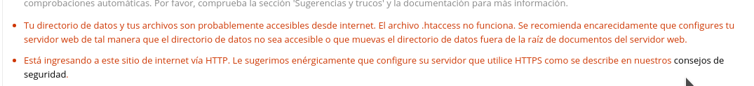

Tengo una pregunta con este tutorial... se puede conseguir una conexión segura usando no-ip? hay que hacer algo en especial? ya que en principio sólo entro por HTTP.
Edito e incluyo captura:

@eneteache El problema con (.htaccess no funciona) es debido a un problema con apache2 y para solucionarlo sólo tienes que seguir estos pasos:
$ sudo nano /etc/apache2/apache2.conf
(Sólo hay que modificar lo que afecta a /var/www):
<Directory /var/www/>
Options Indexes FollowSymLinks
AllowOverride None
Require all granted
</Directory>
Y cambiarlo a:
AllowOverride All
Require all granted
</Directory>
Fíjate bien porque sólo se cambia "None" por "All"
Después reiniciamos:
$ sudo reboot
Solucionado
Para solucionar el problema de acceso por http sólo tienes que escribir
https://IP_DE_MI_NEXTCLOUD
Solucionado
Espero haberte ayudado.
Abrazos
:guiño2
Última edición por caylus el 08 Jul 2017, 11:37, editado 1 vez en total.
La chica de la lluvia.
Vivian Greene
eneteache
Mensajes: 182
Registrado: 10 Abr 2017, 20:13
caylus escribió:El problema con (.htaccess no funciona) es debido a un problema con apache2 y para solucionarlo sólo tienes que seguir estos pasos:
AllowOverride None
Require all granted
</Directory>
Y cambiarlo a:
AllowOverride All
Require all granted
</Directory>
$ sudo reboot
Solucionado
Solucionado
Abrazos
:guiño2
El problema principal estaba en que el puerto 443 no estaba abierto :x
Por cierto, el parámetro AllowOverride All para que sirve?
gogua
Registrado: 04 Jul 2017, 20:35
