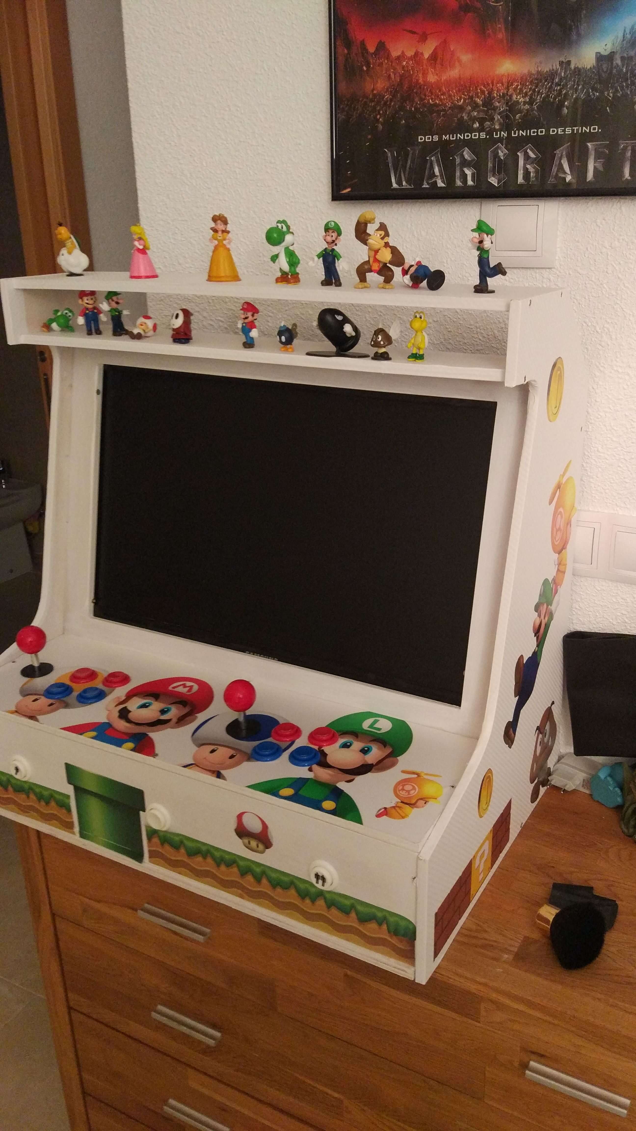

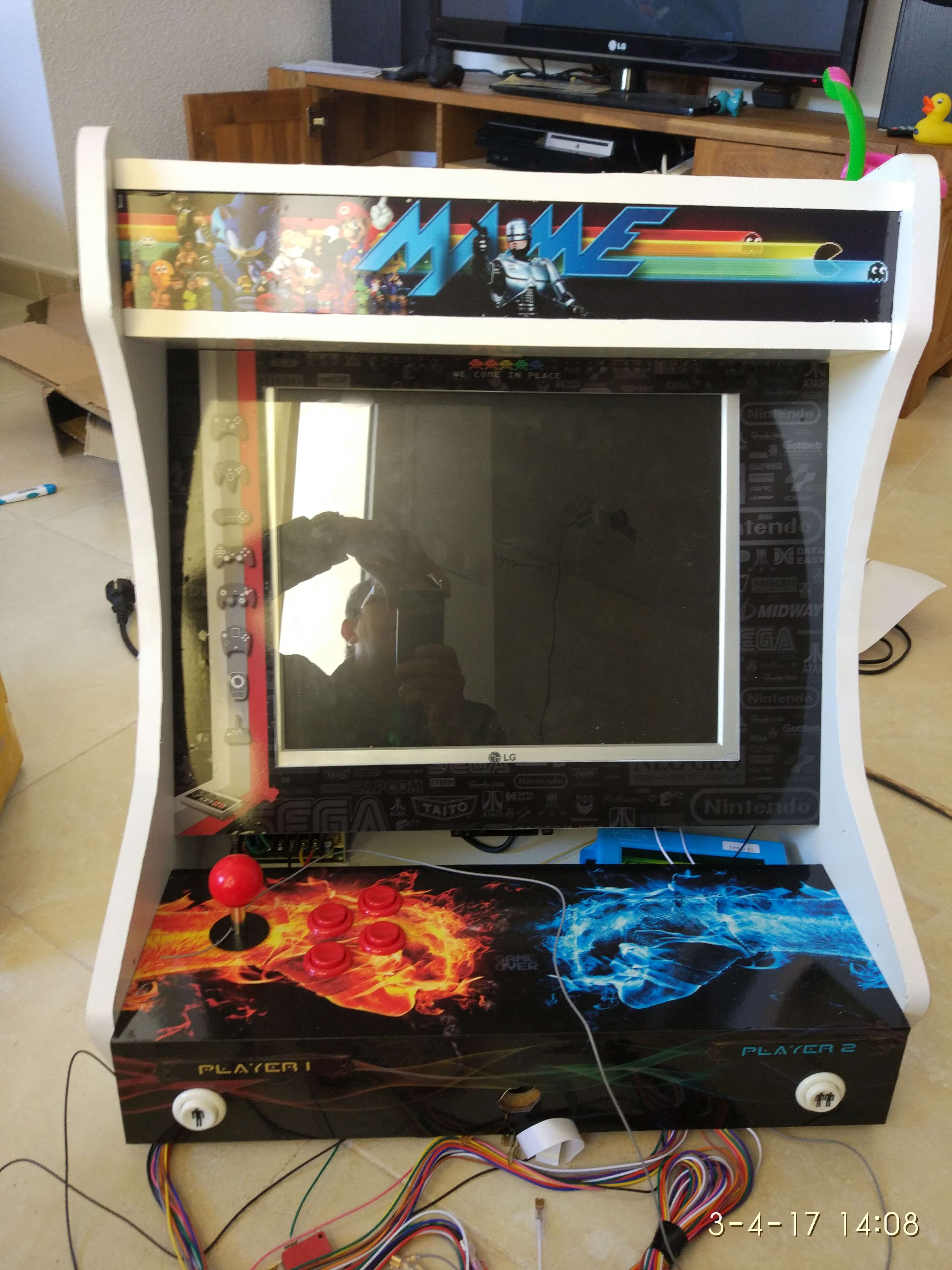

y van 2 de las mias la de mario lleva un pandora con un televisor de 22 el pandora nuevo el hd con salida hdmi y es mas facil de hacer, lo bueno de esto es que te puedes complicar lo que quieras en cada proyecto.

Me gusta mucho el te mario, yo estaba pensando en un tamaño de pantalla de 22 o 24 pulgadas, ya de hacerlo hacerlo grande!

Guapísima la de Mario!! [emoji122]franchu1973 escribió:y van 2 de las mias la de mario lleva un pandora con un televisor de 22 el pandora nuevo el hd con salida hdmi y es mas facil de hacer, lo bueno de esto es que te puedes complicar lo que quieras en cada proyecto.

claro en cuanto llegue a casa la miro pero si no me acuerdo mal era 60cm de ancho lo bueno que tiene es que puedo quitar solo los mandos y llevarlos a cualquier tele ya que todo esta montado dentro de digamos el panel de joystick,el pandora es un multijuegos lleva 680 juegos y conector jamma que en un momento tienes todo cableado super sencillo en aliexpress los tienes por unos 50€MrS4T4n escribió:Me gusta mucho el te mario, yo estaba pensando en un tamaño de pantalla de 22 o 24 pulgadas, ya de hacerlo hacerlo grande!

gracias rockero me alegra que guste la maquinita.rockero_79 escribió:Guapísima la de Mario!! [emoji122]franchu1973 escribió:IMG-20170113-WA0025.jpegIMG_20170403_140821.jpg
