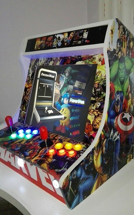

overnik escribió:Os paso una foto de la mi recreativa recien acabada, empezó siendo una bartop...pero realizando una serie de cambio quedó tal que así...
yo tengo pensado hacer algo asi como tu bartop y luego el pie para poner un botellero o frigo pequeño dentro, incluso pense hacer en 3 modulos asi que a la bartop poder sacarle los controles y llevarme los joystick para cualquier viaje 8-)

Buenas, pues no tiene mas que una raspberry 3, botones y joystick americanos conectados a una interface usb (aconsejo poner dos interface de 1 jugador para evitar problemas, sale poco mas caro que una interface de 2 players, pero ahorrareis muchos quebraderos de cabeza) una tira de led en la marquesina, unos altavoces basicos que tenia por casa y un teclado que va en un cajon oculto debajo del panel de control. Eso en cuanto a la electronica. Luego lleva t molding y u molding para los cantos de la madera, metacrilatos en la pantalla, marquesina y cpo, bueno y el monedero que se me olvidaba, todavia no está conectado, pero en cuanto tenga tiempo me pondré con ello.
Yo la parte de abajo la tengo vacia, pero algo tengo que meterle, ya que sin peso abajo la maquina pesa bastante poco y al hacer algun movimiento brusco jugando puede llegar a moverse. En principio la idea era meter un pc con hyperspin, pero viendo las imagenes que circulan por aqui con attract mode no merece la pena complicarse

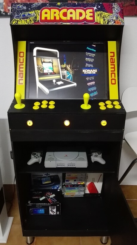

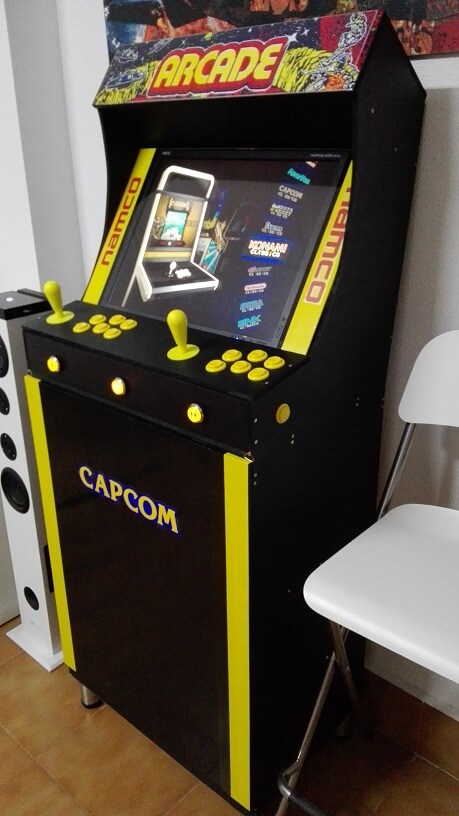

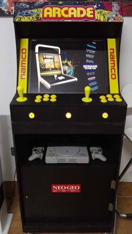

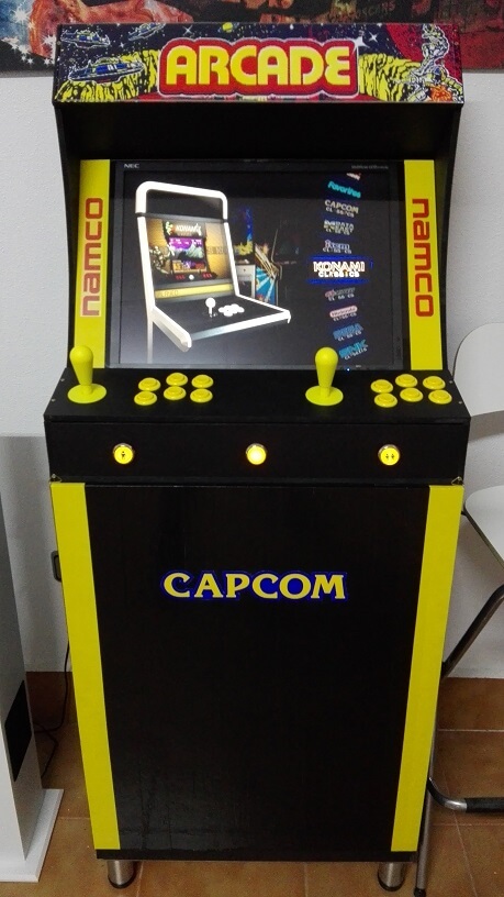

Buenas!
Unas fotitos de como ha quedado acabada ya!
Ahora toca vicio !! :)

Baxster escribió:Buenas!
Se ve bien teminada, y la composicion me gusta, los marcos alante donde pone namco me gusta como quedan en composicion con el resto de la maquina, el arte de la marquesina es lo que menos me ha gustado.
Lo demas los mandos y botones amarillos tambien quedan muy bien, siempre a combinado bien el amarillo y el negro, molan!

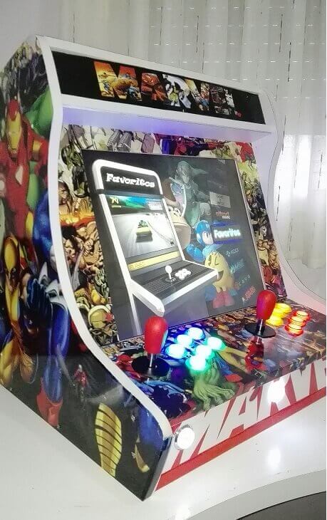

Bueno, después de mucha discusión con la señora he tenido que modificar la maca para hacerla más pequeña, pero no más fina ya que se queda el cpo como está, de momento así está..... Y gracias que ella subió las tablas para cortar, que yo con mi operación de hombro no puedo coger peso.... [emoji22] ImagenImagenImagenImagenImagen
