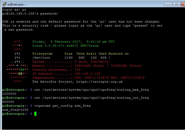

cosgarion escribió:
scorpico escribió:Buenas noches a todos, acudo a vosotros para haceros una consulta que me pasa con la imagen y que nunca antes me había pasado.
En kodi me he estado percatando estos días que en ocasiones iba muy ralentizado el menú, los tiempo de carga eran excesivos y cuando ponía a ver series en catoal (ahora mismo por ejemplo black mirror) cuando lleva un rato empieza a entrecotarse como si no cargase el buffer lo suficiente.
Me dió por mirar en ajustes del sistema y ¡sorpresa! tengo la velocidad de cpu a 600mhz!!!
Me pasa todos los días desde que llevo un rato usandolo y la temperatura nunca la he visto ni acercarse a 70º
¿os ha pasado a alguno? ¿tenéis idea de lo que puede ser?
Gracias!!
La velocidad es dinámica. Yo no me fiaría mucho de lo que dice info del sistema de Kodi.
Abre una sesión ssh desde otro PC, o el iPad, y mira la velocidad según estas órdenes y pones aquí los valores:
cat /sys/devices/system/cpu/cpu0/cpufreq/scaling_max_freq
cat /sys/devices/system/cpu/cpu0/cpufreq/scaling_cur_freq
vcgencmd get_config arm_freq
Luego repasa que no haya cambiado algo en el config.txt que es donde se sube o baja de vueltas la rasp.
Buenas, sigo con los problemas. Lo que me preocupa no es que me salga eso en Kodi, es que realmente parece que el sistema va demasiado lento en general, por el menú y sobre todo los tiempos de carga del contenido en streamming (tengo fibra 30mb y con otras imágenes me iba de lujo) Hice lo que me comentaste y esta es la foto:
No encuentro el archivo de configuración!! queria aprovechar para revisarlo y de paso hacerle algo de overclock (ligero)
scorpico
Mensajes: 340
Ya está...he caído en la cuenta de que había que añadir la info directamente, no modificarlos...no los encontraba porque no estaban. Por si alguien más se anima, buscando por internet he encontrado la siguiente que parece rendir muy bien y siendo estable:
arm_freq=1350
core_freq=500
over_voltage=4
disable_splash=1
force_turbo=1
boot_delay=1
sdram_freq=450
Para la memoria SD (en mi caso tengo la evo+ de samsung (roja):
dtparam=sd_overclock=100
o
dtoverlay=sdhost,overclock_50=100
Para lo de la memoria no he conseguido que me funcione, me daba error en el arranque, lo copiase donde lo copiase.
Saludos!
