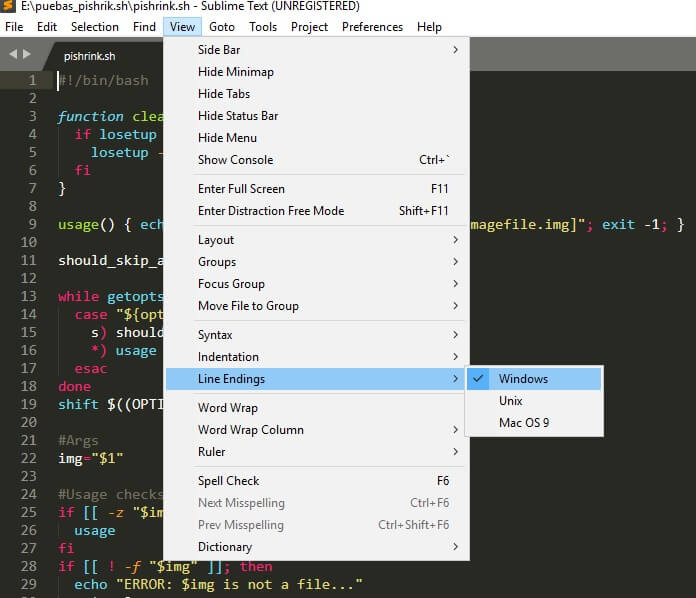

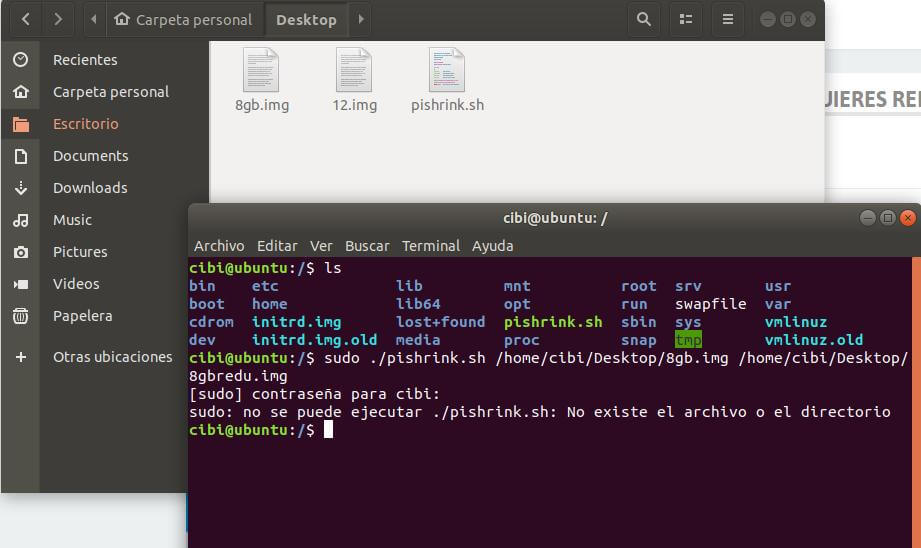

No hay manera de que funcione. He creado una imagen virtual con la ultima version de ubuntu con todos los privilegios y la arranco desde w10. He copiado en el escritorio dos imagenes de 8gb y 32gb para hacer pruebas y siempre dice que no encuentra el fichero.
- Mensajes: 40
- Registrado: 30 Ene 2017, 18:43
@Kike Solucionado. El problema esta en que el fichero pishrink.sh que has dejado para descargar, esta editado en Windows y hay que editarlo y guardarlo con unix. Con el editor de texto "Sublime text" lo he editado y guardado en Unix. En la captura se ve como esta en Windows. Basta con darle a la pestaña Unix y luego File/save (guardar). Creo que deberías cambiar el que tienes para descargar a unix.

Yo lo he hecho así:Mikelco escribió: 16 Oct 2018, 18:50 @Kike Solucionado. El problema esta en que el fichero pishrink.sh que has dejado para descargar, esta editado en Windows y hay que editarlo y guardarlo con unix. Con el editor de texto "Sublime text" lo he editado y guardado en Unix. En la captura se ve como esta en Windows. Basta con darle a la pestaña Unix y luego File/save (guardar). Creo que deberías cambiar el que tienes para descargar a unix.
sudo apt-get install dos2unix
Después,
dos2unix pishrink.sh
