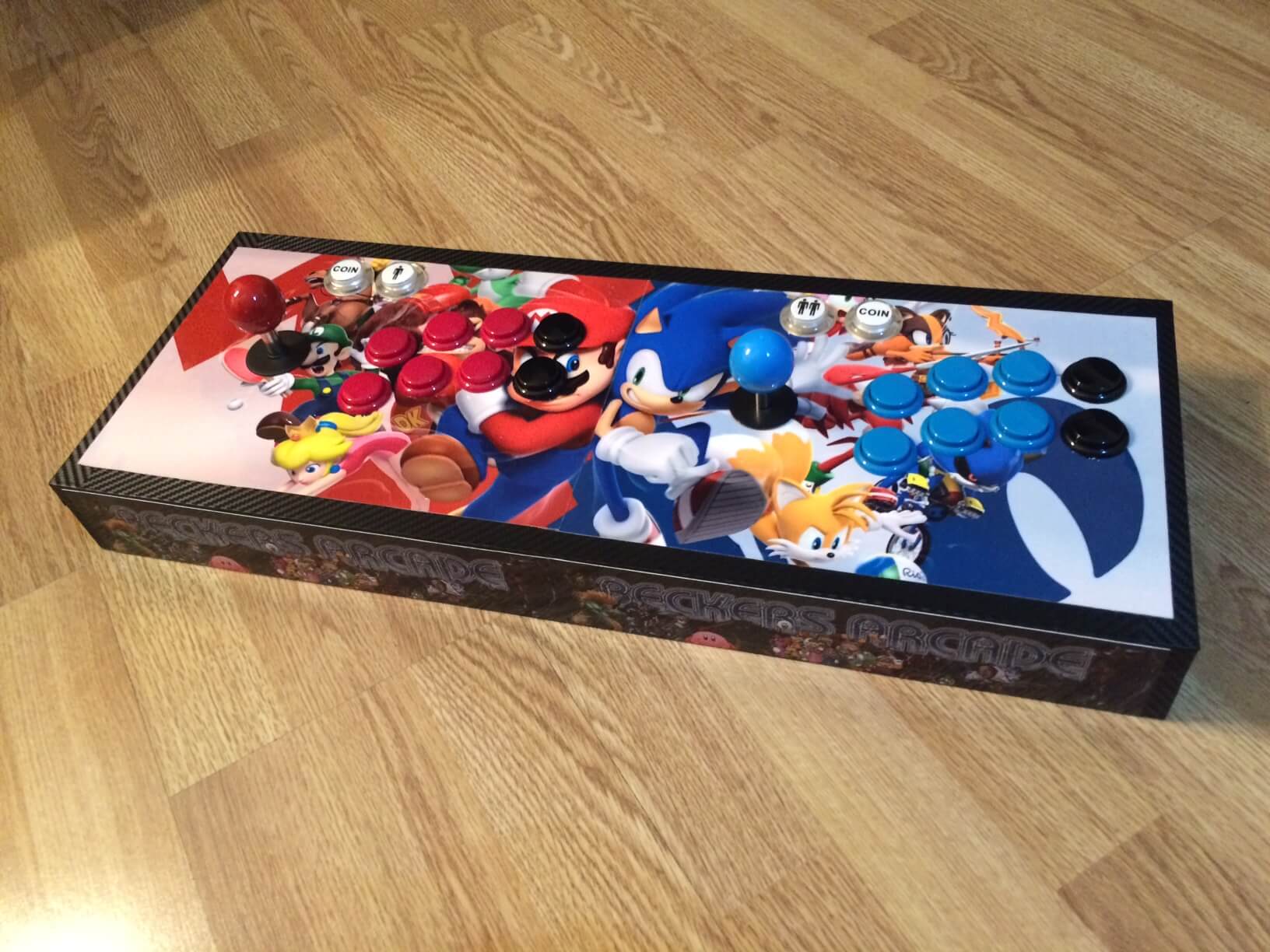

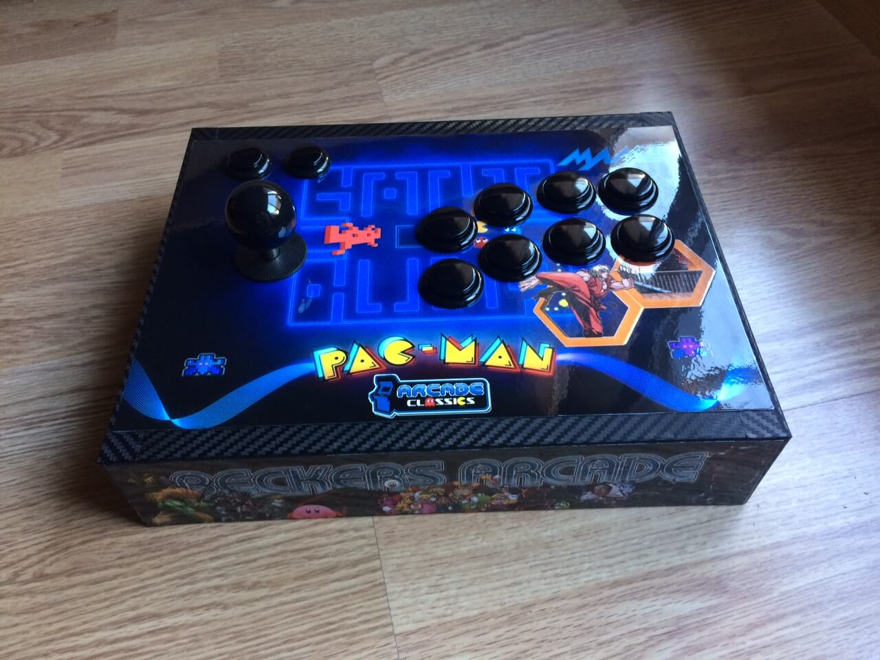

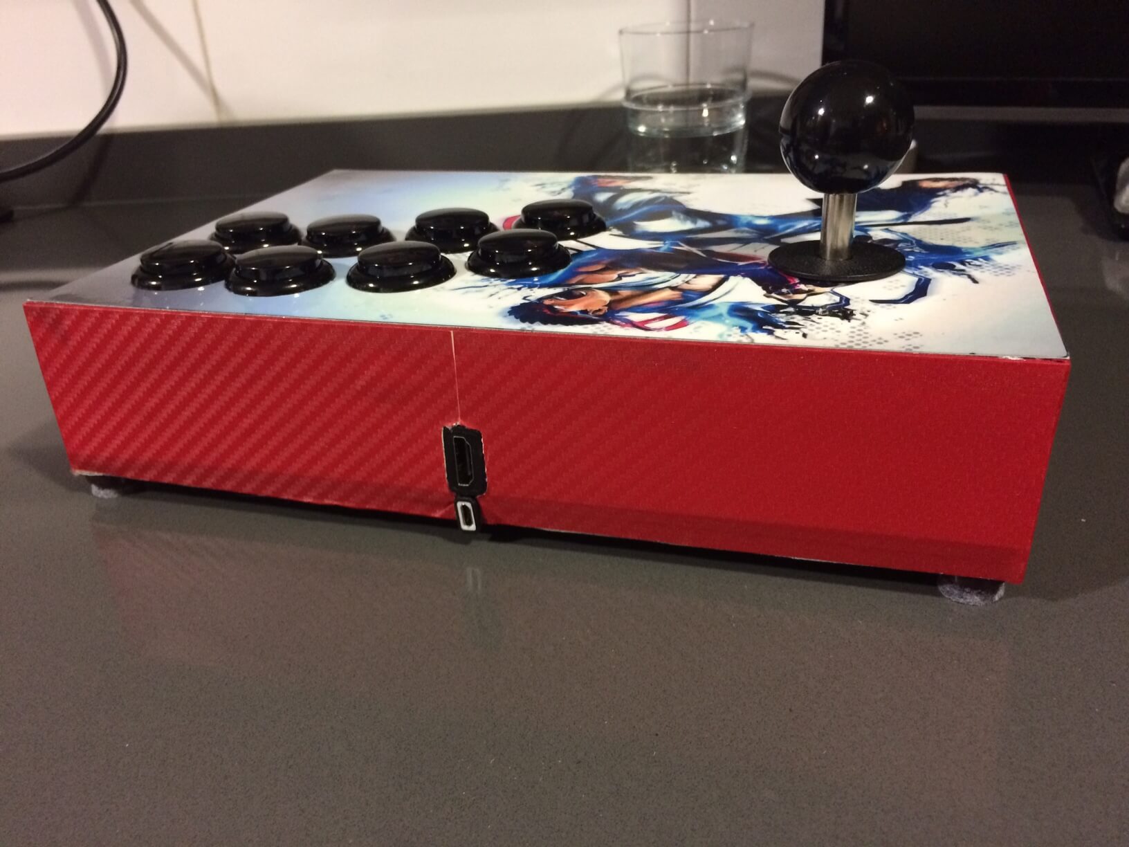

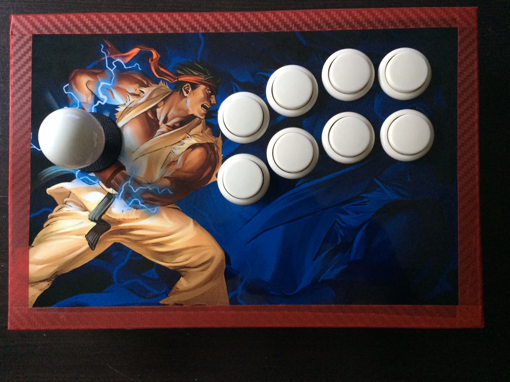

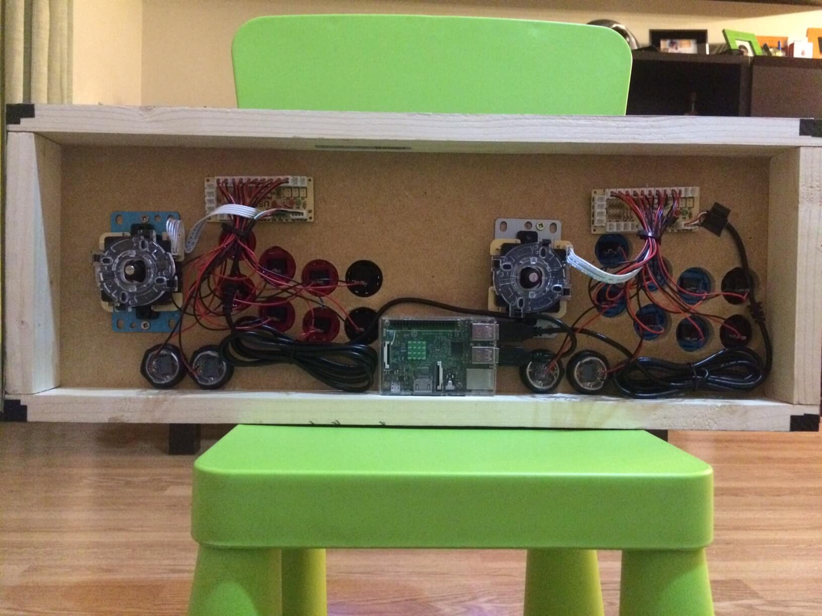

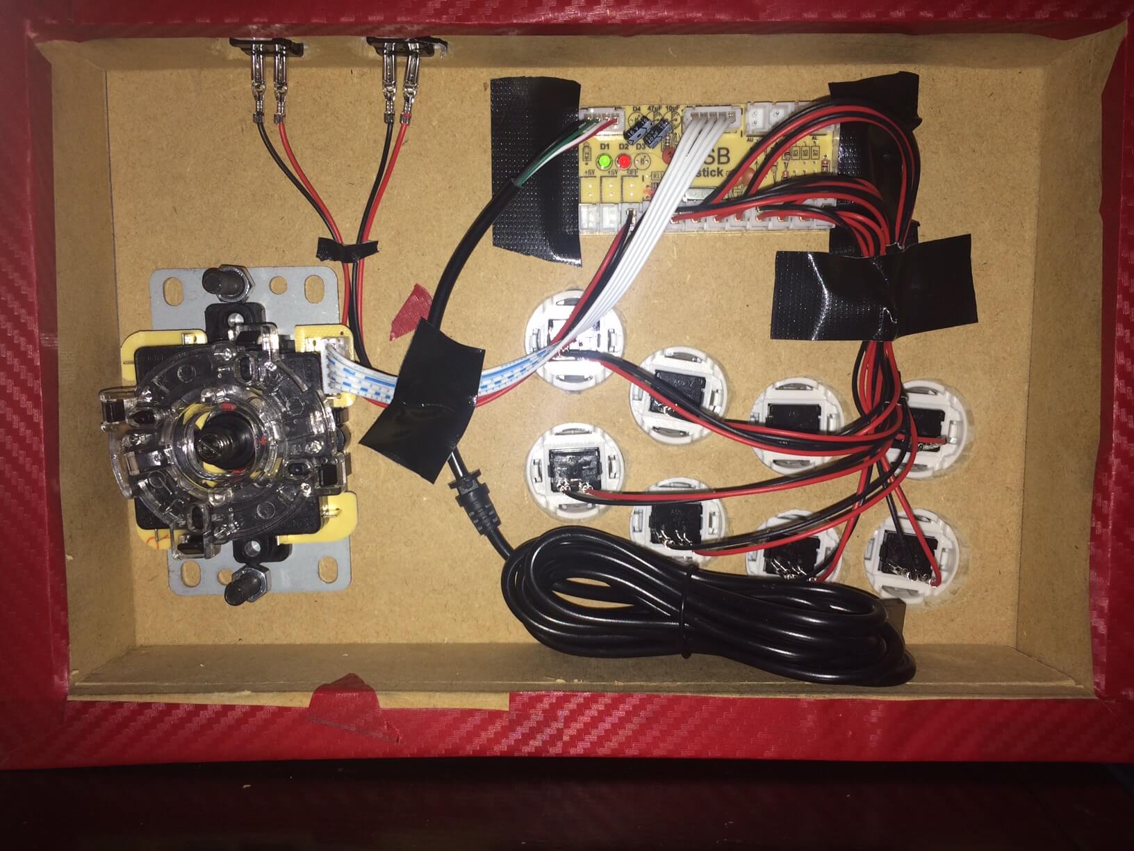

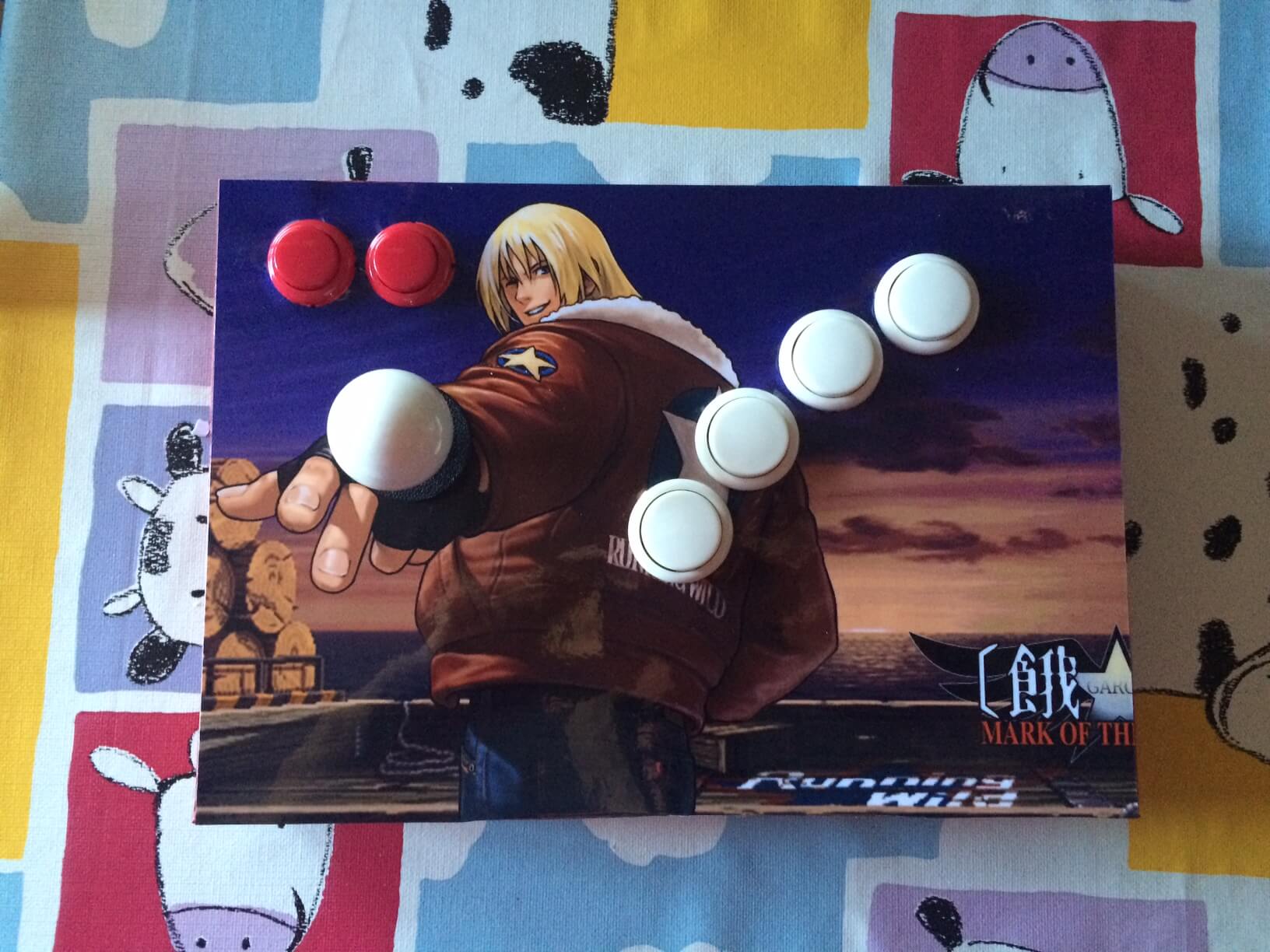

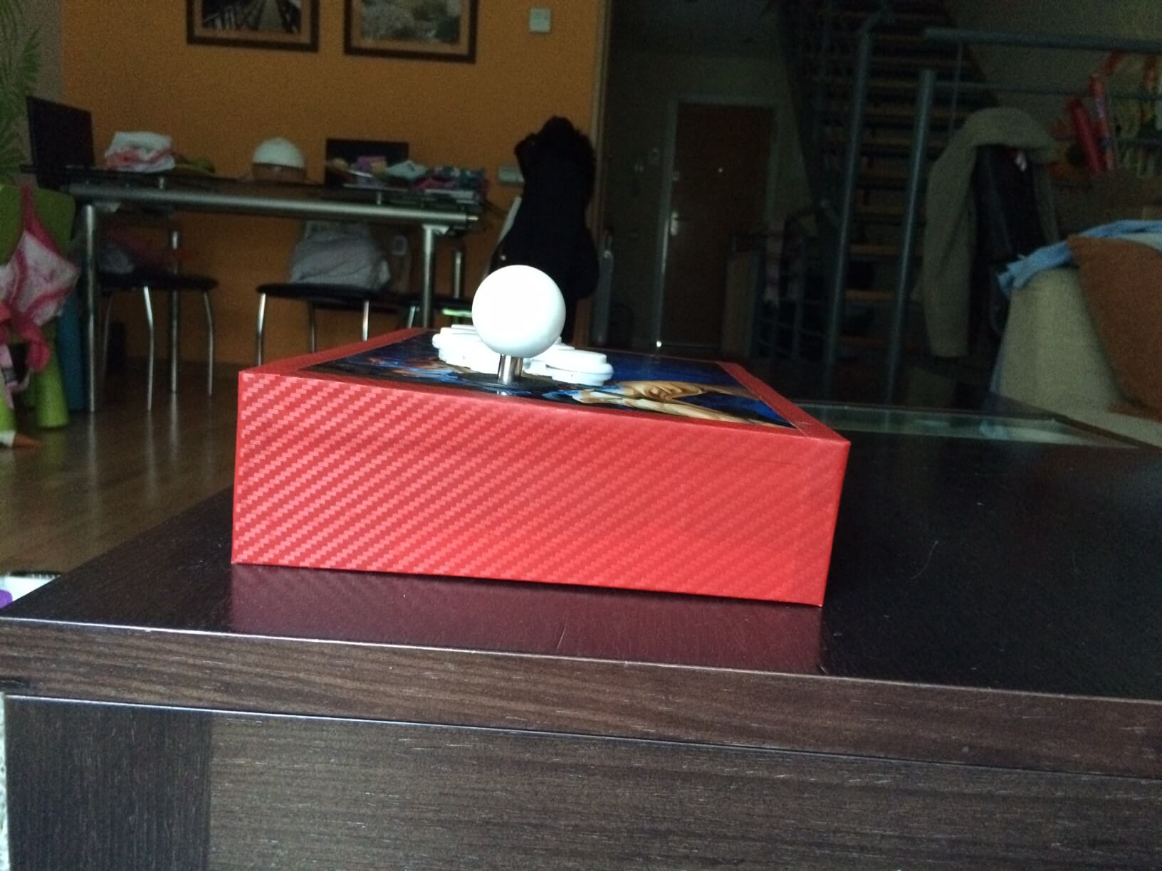

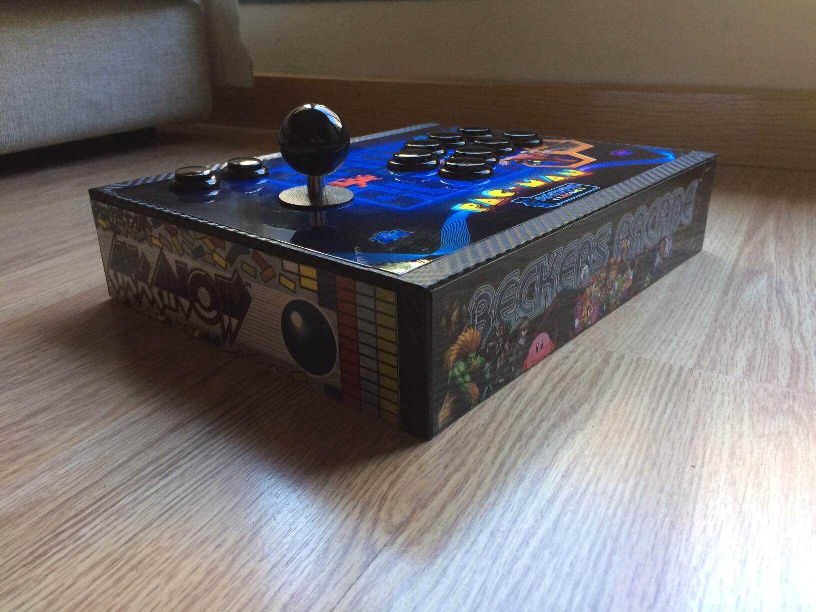

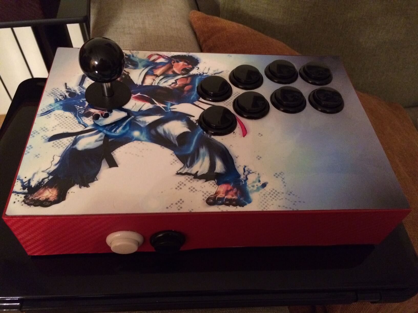

Os dejo foto de algunos de los míos, distan mucho de algunos de los vuestros pero con herramienta de andar por casa es lo que hay

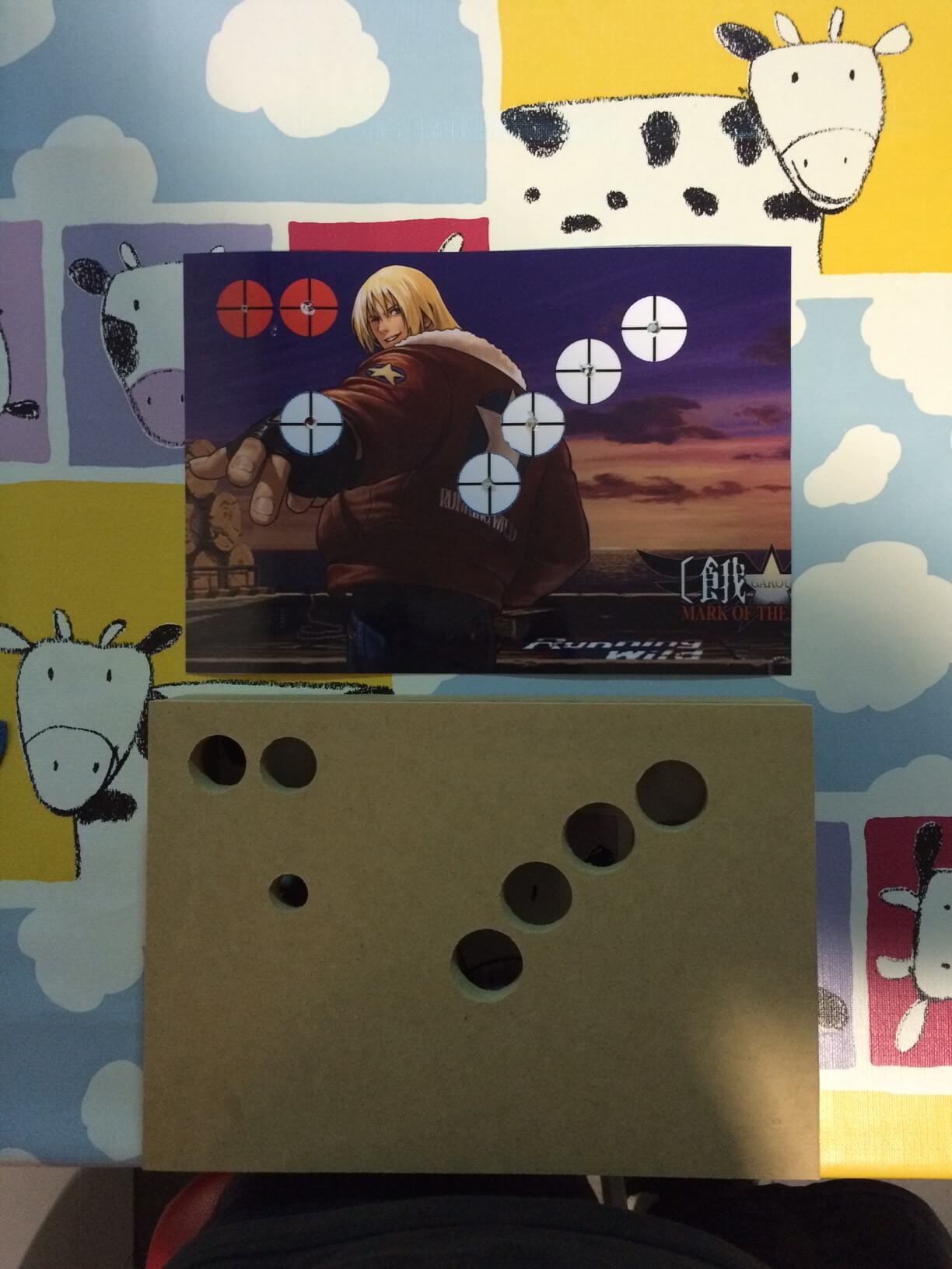

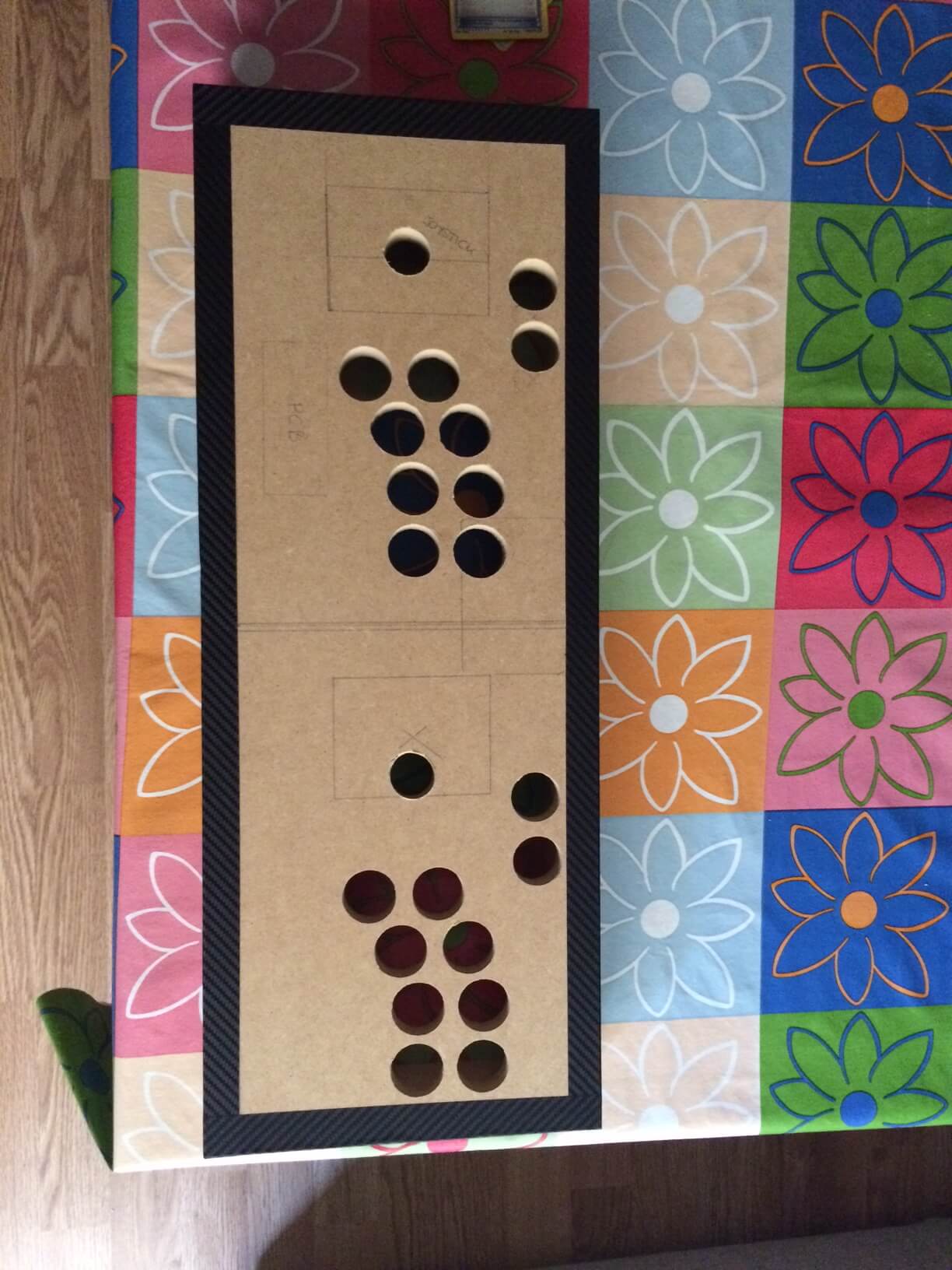

He usado madera DM de 16 y 19mm y listones de abeto cepillado y los diseños los he adaptado a medida de A4 y doble A4 a lo largo (algunos diseños son propios), impreso en papel fotográfico y plastificado después.
Estoy peleándome con el metacrilato pero voy perdiendo la batalla :x casca que da gusto
